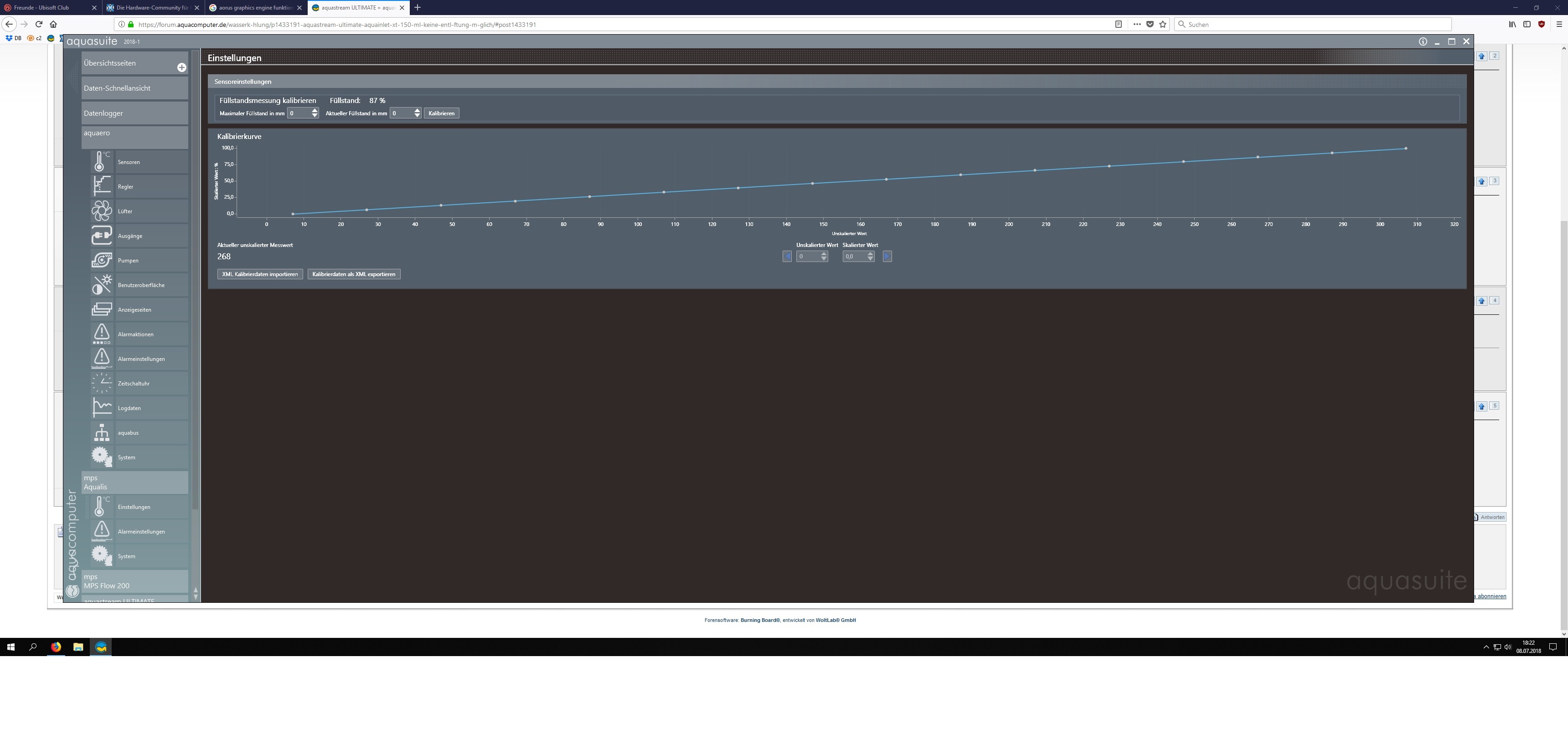

Ebenfalls Zeigt der Füllstandsmesser der aquainlet XT einen Wert von 30 % an, obwohl der Behälter zu 3/4 voll ist.

Füllstand kann man in der Aquasuite Kalibrieren.
In dem Fall ein Aqualis.
Dürfte aber selbe Funktion sein denk Ich

Der aquainlet XT zeigt jetzt,gefühlt auf den Prozent genau, den richtigen Füllstand an. Habe bei dem Sensor das Gerät auf "aqualis/aqualinet (Füllstandsmessung) umgestellt.
