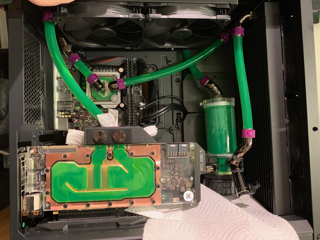

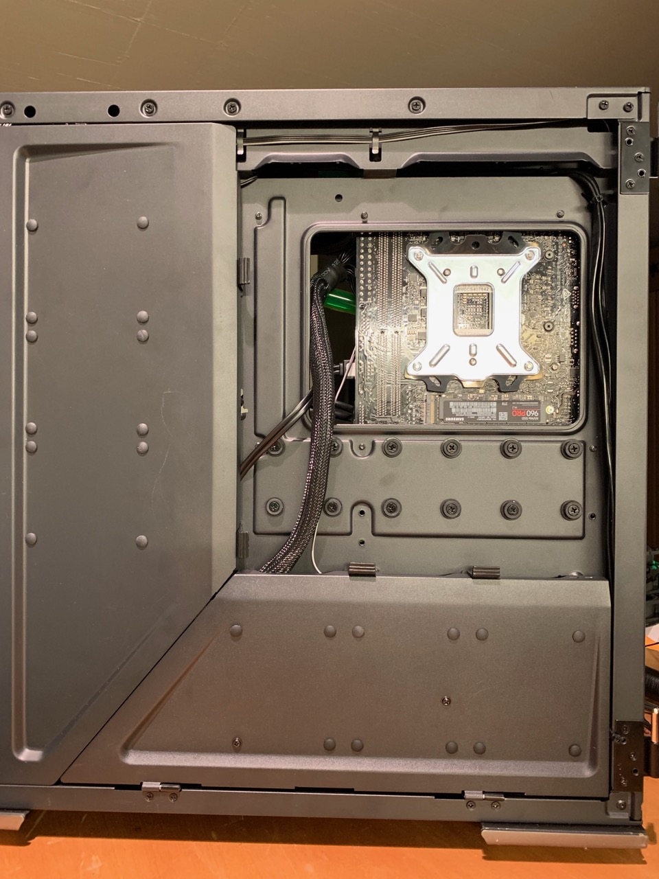

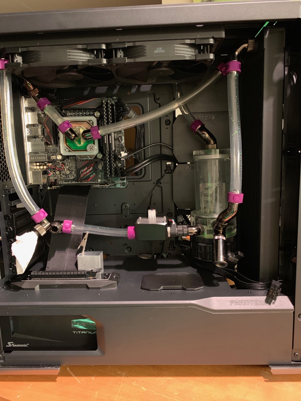

So, hab's Aquaero und die Sensoren verbaut. Dazu habe ich das Aquaero mit zwei Schrauben an eine Klappe hinten im Gehäuse geschraubt, so dass es bei geschlossener Klappe nicht sichtbar ist (nur die zwei Schraubenköpfe). Der ganze Kabelsalat bleibt ebenfalls im Netzteilfach versteckt.
Auf der offenen Seite vom Gehäuse die Grafikkarte neu vertikal statt horizontal gesteckt, so dass ich die neuen Sensoren (Temperatur und Durchfluss) dahinter verbergen konnte. Das passt recht gut, da ich nur ein ein mini ITX board habe, so dass dort bisher viel leerer Platz war im grossen Gehäuse . :)
Habe ausserdem den Abfluss vereinfacht im Vergleich zu vorher.
Es funktioniert soweit alles einwandfrei, bin sehr zufrieden.
