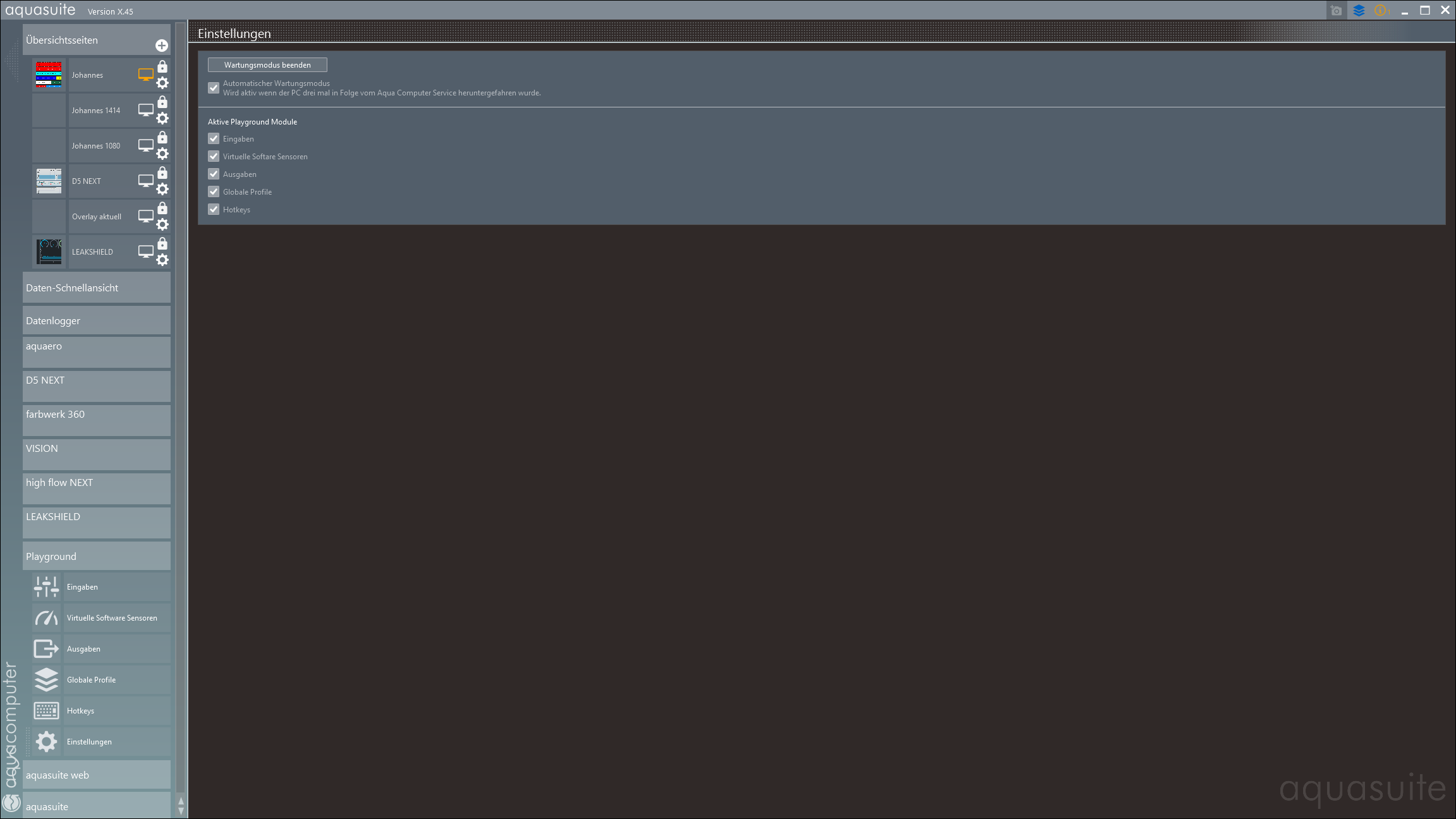

Neu: aquasuite X.45 - Input - brauche Input! / Eingaben direkt auf dem Desktop oder im System Tray / Neues Profilsystem
Donnerstag, 21. Oktober 2021, 13:47
Mit der neuen aquasuite X.45 setzten wir einen weiteren Meilenstein in der aquasuite Geschichte. Nummer 5, das fünfte Modul des Playgrounds, trägt den Namen:
Eingaben
Was auf den ersten Blick nicht sonderlich spektakulär klingt, wird auf dem zweiten Blick zu einem der mächtigsten Werkzeuge in der aquasuite.
Wie wäre es eine selbst gestaltete Übersichtsseite auf dem Desktop mit Potis für die Steuerung der Lüfter oder der LED-Helligkeit erstellen zu können? Einen Schalter für die Profilauswahl oder ein Schieberegler um Temperaturen schnell anpassen zu können? Wir waren davon sofort begeistert und deshalb haben wir es mit dem neuen Modul "Eingaben" verwirklicht.
Wie funktioniert es in der Praxis?
Zunächst legt man eine neue Eingabe an. Im Hintergrund erstellt die aquasuite zu jeder Eingabe einen neuen Software-Sensor, z.B. eine einstellbare Temperatur. Diese Temperatur kann an allen Stellen der aquasuite verwendet werden an denen schon jetzt Software-Sensoren zugewiesen werden konnten. Zu jeder Eingabe kann man beliebig viele Bedienelemente hinzufügen. Es können Schieberegler, Drehregler, Eingabeboxen oder auch Schalter mit zuweisbaren Aktionen angelegt werden.
Um es noch einfacher zu machen gibt es an einigen Stellen auf Geräteseiten eine Funktion direkt automatisch neue Eingaben mit allen nötigen Einstellungen und einem Schieberegler als Bedienelement anlegen zu lassen. Dies ist gerade für Neueinsteiger sehr hilfreich und nimmt die nötigen Schritte komplett ab.
Direkt im System Tray verfügbar
Die angelegten Bedienelemente können sofort über ein neues im System Tray erreichbares Tool angesprochen werden. Dabei kann die Reihenfolge einfach per Drag & Drop sortiert werden. Damit ist ein schneller Zugriff auf die Eingaben auch ohne die aquasuite möglich.
Bedienelemente auf dem Desktop
Zudem stehen die Bedienelemente auf den selbst gestaltbaren Übersichtsseiten zur Verfügung und können damit direkt auf dem Desktop platziert und bedient werden. Sie können wie gewohnt in Größe, Position usw. angepasst werden.
Natürlich können beliebig viele Übersichtssseiten mit den Bedienelementen gestaltet werden.
Reglermanipulation - an der richtigen Stelle drehen
Damit ab sofort noch mehr direkte Einflussnahme in die Steuerung der Geräte genommen werden kann, haben wir an einigen Stellen Möglichkeiten geschaffen Regler und Ausgänge mit der neuen Funktion gezielt beeinflussen zu können.
So kann z.B. bei QUADRO und OCTO Geräten die Ausgangsleistung der Lüfter manuell erhöht oder reduziert werden. Auch die LED Helligkeit kann über die Funktion direkt beeinflusst werden.
Im Verbund mit dem Playground - unendliche Weiten
Natürlich stehen die Eingaben auch für andere Bausteine des Playgrounds, wie z.B. Virtuelle Sensoren zur Verfügung. Zusätzlich sind aber auch definierbare Aktionen, z.B. das Verändern einer Eingabe jetzt in den Ausgaben aufrufbar und können auch über Hotkeys ausgelöst werden.
Die sich hieraus ergebenden Möglichkeiten sind nahezu unbegrenzt und erlauben vielfältigste direkte Einflussnahme. Eingaben können z.B. auch über aquasuite web auf andere Systeme weitergegeben werden.
Kurz zusammengefasst: Eingaben bietet die Möglichkeit auf ausgewählte Einstellungen direkt über Bedienelemente auf dem Desktop, im System Tray oder im Bereich Eingaben zuzugreifen. Dabei können direkt Geräteeinstellungen geändert werden, aber auch komplexe Anpassungen über den Palyground vorgenommen werden.Es stehen folgende Bedienelemente zur Verfügung:

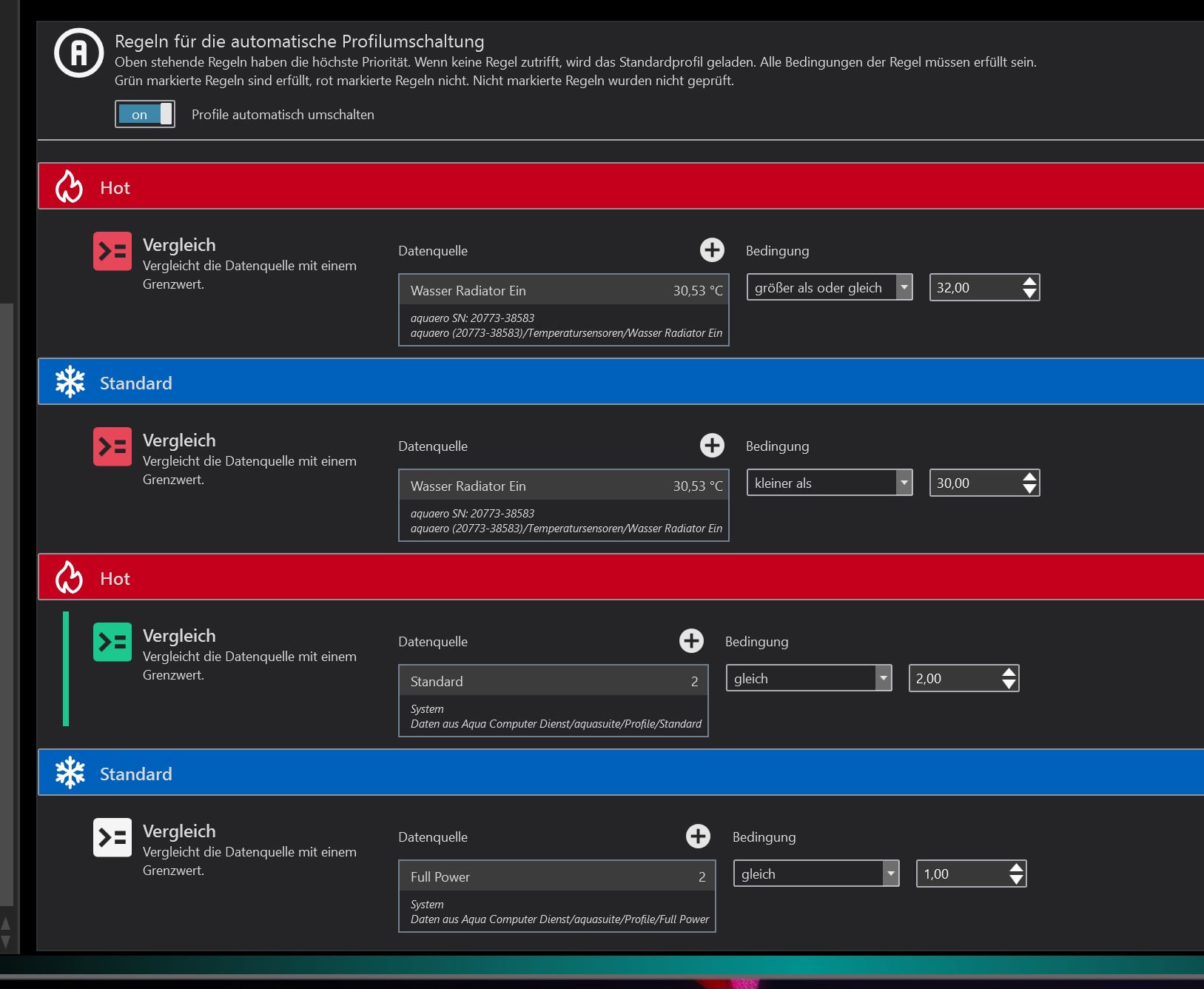

Ab sofort gibt es beliebig viele Globale Profile und die automatischen Regeln wurden komplett überarbeitet. Bisher war es relativ kompliziert Regeln sicher zu erstellen. Da bei der Erfüllung einer Regel das Profil nur in eine Richtung gewechselt wurde, benötigte man eine zweite Regel die es wieder zurückstellen konnte.Den Profilen können zudem Name, Farbe und ein Icon frei zugewiesen werden.
Verknüpfbare Reglen steuern die Automatik
Dies haben wir überdacht und radikal verändert. Ab sofort gibt es ein Standard-Profil das immer dann aktiv ist, wenn keine Regel erfüllt ist. Es können beliebig viele Regeln angelegt werden und nach Priorität sortiert werden. Die jeweils am höchsten einsortierte und erfüllte Regel bestimmt das aktive Profi.
Transparente Visualisierung ob Regeln erfüllt sind
Zudem wird jederzeit über farbige Symbole angezeigt, ob eine Regel gerade erfüllt oder eben nicht erfüllt ist. Innerhalb einer Regel können mehrere Bedingungen verknüpft werden. Nur wenn alle Bedinungen erfüllt sind, wird die Regel ausgeführt.

Was noch fehlt wäre ein Eintrag in den Globalen Profilen, dass das aktuelle Profil unverändert lässt. Damit lassen sich dann Hysteresen realisieren.
Also z.B. Wenn Temperatur > 32° schalte auf Profil 2 um, aber erst wenn wieder < 31° schalte zurück auf Profil 1.
Spätestens wenn man zwei solche Bereiche hat, geht das (ohne das neue Output Modul zu verwenden) nicht mehr. Zumindest wüsste ich nicht, wie das zu realisieren wäre (in der alten Logik ging das aber auch nur mit Hilfe des Playgrounds).
Was ich will ist ganz einfach:
Profil 1: < 31°
Profil 2: ab Überschreitung 32°, bleibt aber aktiv so lange über 31°
Profil 3: ab Überschreitung 33°, bleibt aber aktiv so lange über 32,2°
Ich wüsste nicht, wie man das machen sollte (ohne das Output Modul natürlich, damit geht es, mit einigem Rumwurschteln).

So habe ich mir erst mal geholfen, für eine Profilumschaltung kann man so eine Hysterese umsetzen. Für die zweite Range habe ich eine Output Regel erzeugen müssen:
Irgendwie sollte das einfacher gehen. Ist doch eine Standardanforderung oder?
