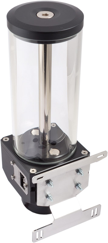

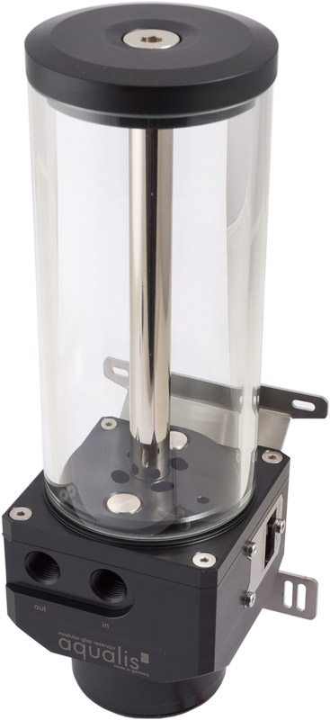

Nachdem wir ja bereits die Ausgleichsbehälter aus der neuen aqualis-Serie ohne Pumpenfunktion vorgestellt haben (aqualis - Ausgleichsbehälter aus Borosilikatglas. Gemacht für die Ewigkeit.), sind jetzt die Varianten mit Pumpe an der Reihe. Hierzu bieten wir einen Basis-Version des aqualis an, welches aus dem Echtglas-Behälter sowie einer Basisplatte aus CNC bearbeiteten Delrin hergestellt ist. In diese Basisplatte können zudem zwei LEDs zur Beleuchtung integriert werden. Das Wasser wird neben dem vernickelten Messingröhre angesaugt. Einen Wassersäuleneffekt gibt es bei den Pumpenversionen nicht. Die Kapazität ist identisch zu den normalen Varianten und beträgt knapp 500ml. Auch hier gibt es natürlich die Option der Nanobeschichtung mit Lotuseffekt.
Die Basisplatte wird über eine Steckverbindung dichtend mit dem jeweiligen Pumpenmodul verbunden. Als Pumpenmodul stehen zum Start 3 Module zur Auswahl: Das D5-Modul, das DDC-Modul und das C600-Modul. Zudem besitzt auch diese Version des aqualis die Möglichkeit einer integrierten Füllstandsmessung. Diese ist in der Basisplatte über einen Sensoranschluss immer vorgesehen und wird bei den Pumpenmodulen optional angeboten. Der Füllstand kann dann per USB ausgelesen werden und auch per aquabus an das aquaero 5 weitergeleitet werden.
Das D5-Modul und das DDC-Modul wird ohne Pumpe geliefert, hier kann beim D5-Modul in perfekter Ergänzung natürlich unsere D5 USB-Pumpe eingesetzt werden. Beim C600-Modul wird die im aquaduct verbaute extrem leise Sonderversion der Eheim C600 mit Aqua Computer Keramiklagerung eingesetzt werden. Das C600-Modul bietet zusätzlich die Möglichkeit der Lüftersteuerung, die Elektronik ist nahezu identisch zur aktuellen aquastream-Pumpe. Außerdem beinhaltet das C600-Modul einen integrierten Wassertemperatursensor, so dass die Lüfter direkt nach der Wassertemperatur gesteuert werden können.

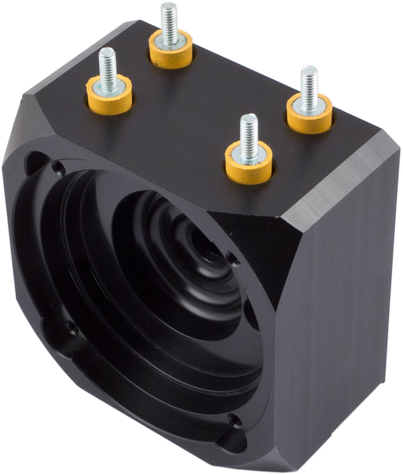

Alle Pumpenmodule können auch ohne aqualis Basis eigenständig eingesetzt werden. Den Pumpenmodulen liegen Edelstahlhalterungen zur Montage des aqualis bei. Diese können optional auch mit unseren neunen extrem Weichen Entkopplern am Gehäuse befestigt werden, die beim D5 und DDC-Modul platzsparend in entsprechenden Ausfräsungen montiert werden können.
Bei den Modulen mit Füllstandsmessung ist unsere neue Druckausgleichsmembran bereits im Lieferumfang enthalten.
Mit der Verfügbarkeit des airplex Gigant Ende des Monats werden wir noch eine Sonderhalterung für den Gigant vorstellen, ansonsten ist hiermit erst einmal die Produktvorstellung für die aqualis-Serie abgeschlossen.
Kommen wir zu den Fotos :)

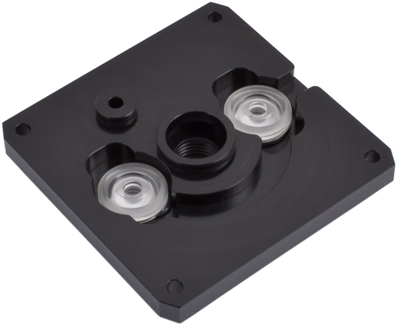

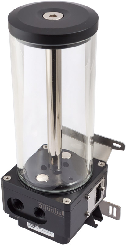

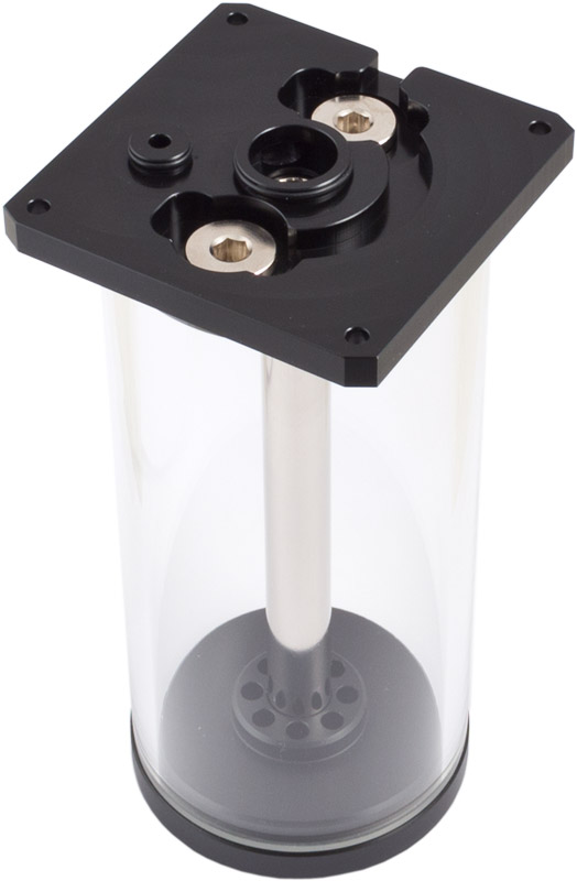

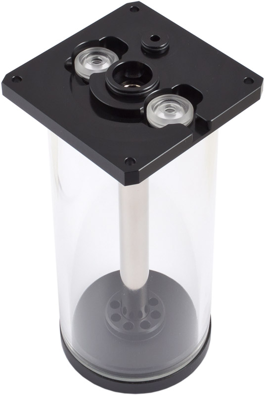

Wir beginnen mit der aqualis Basis für Pumpenmodule. Die Röhre aus Echtglas (Borosilikat) fasst knapp einen halben Lieter.
In der Bodenplatte können optional zwei Beleuchtungsmodule G1/4" verbaut werden.

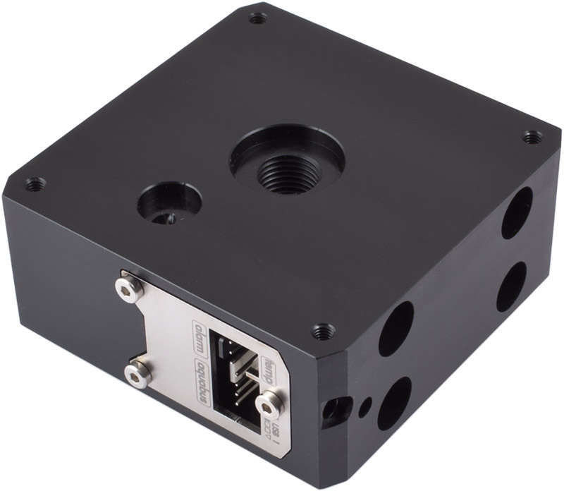

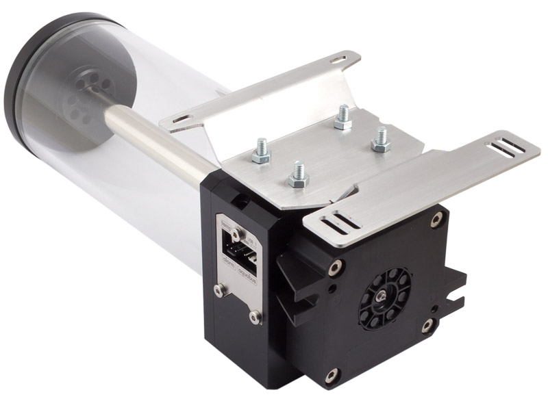

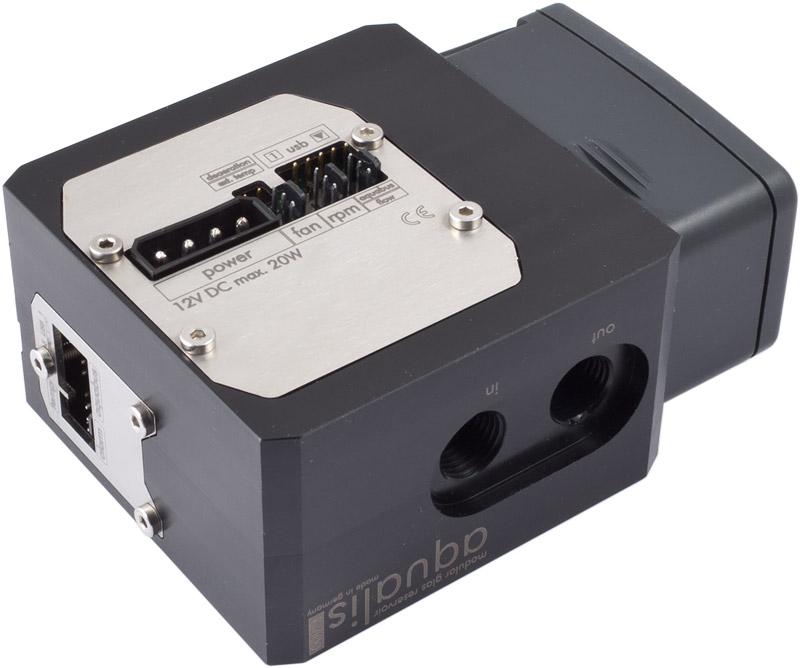

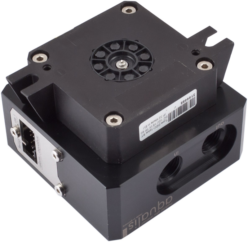

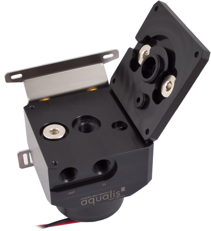

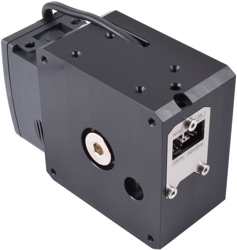

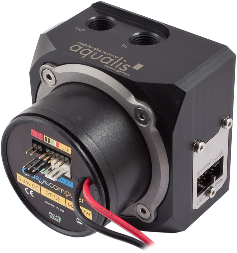

Wir bieten zum Start 3 Pumpenmodule. Hier das C600 Modul

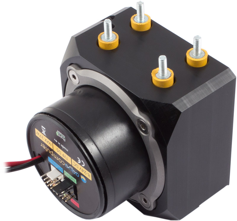

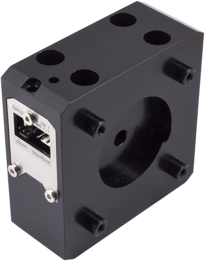

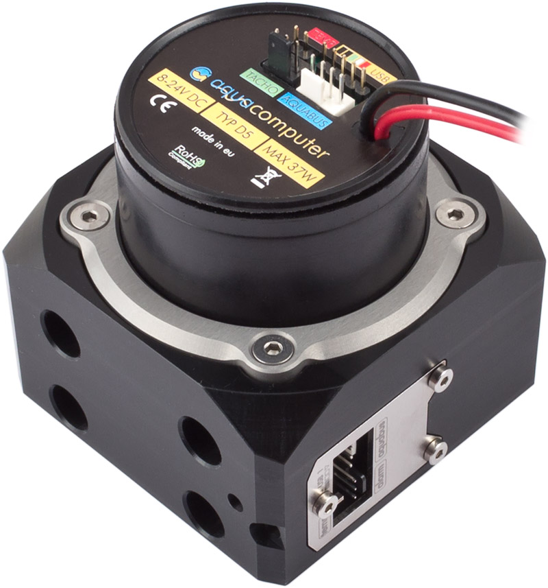

Es folgt das D5-Modul

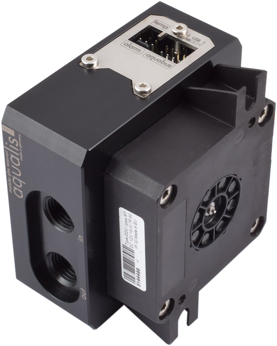

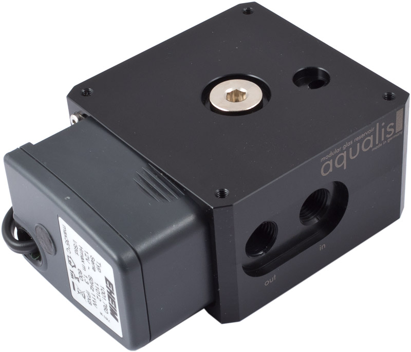

Am Ende folgt das Modul für Laing DDC-Pumpen

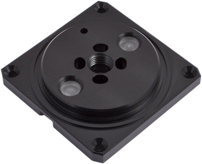

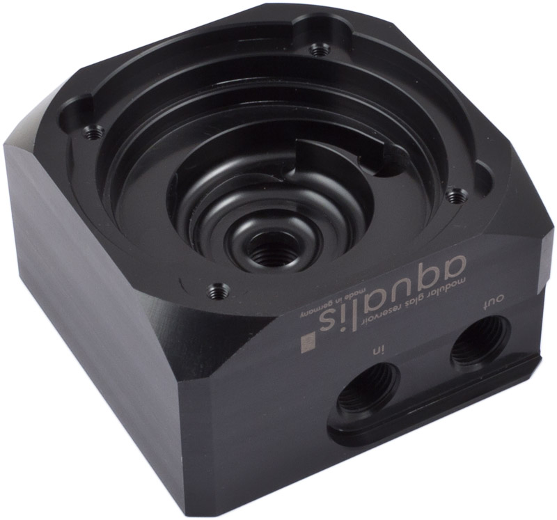

Mir tut sich da beim Studium der Bilder noch eine technische Frage auf: Ich seh, wie das Wasser aus dem AGB raus kommt. Ich seh auch wo der Drucksensor angeschlossen gehört. Aber wo kommt das Wasser wieder rein?
Hier geht's zum RGBAmp
Samstag, 4. August 2012, 14:54
Hier unten im Bild bei den 8 Löchern im Deckel denke ich.
drdeath
Samstag, 4. August 2012, 16:26
Und dahin kommt es... Wie genau? Wenn du unten in den Anschluss reinschaust, kannst du grade eben so eine der erwähnten vier Ansaugöffnungen UND die Basis des Metallrohres ausmachen...
Samstag, 4. August 2012, 17:00
Ich dachte erst ich hätte es verstanden aber dem ist wohl doch nicht so weil ja das eine kleine Loch zur Druckmessung/Füllstandsmessung dient. Wo die 4 Löcher in der Bodenplatte rauskommen frage ich mich auch......also das Wasser steigt durch die Metallröhre nach oben und plätschert runter....und dann? Ich erkenne es auch nicht wo es dann hinfließt..... :D
Der Kanal mit den Verschlussgewinden dient ja nur als Kabelkanal wenn ich das richtig verstanden habe......mhhh...tricky :D
Dieser Beitrag wurde bereits 2 mal editiert, zuletzt von »Jogibär« (4. August 2012, 17:02)
dbs n
Samstag, 4. August 2012, 17:14
Wenigstens bin ich nicht der einzige, der sich über die Wasserführung gewundert hat.
Ich vermute, dass der AGB mit dem Modul nicht direkt im Kreislauf hängt, sondern nur über der Pumpenansaugöffnung liegt. Also quasi wie mit einer T-Verbindung, nur eben direkt an der Pumpe.
Das würde zumindest erklären, warum der Wassersäuleneffekt hier nicht funktioniert, weil eben das Wasser gar nicht durchs Röhrchen gepumpt wird. ?(
Samstag, 4. August 2012, 20:54
Ich denke ich weiß des Rätsels Lösung, da ich so etwas schon vor langer Zeit als Röhren AGB hatte..
Edit folgt: mit Erklärung.
Ist in der Tat ein wenig komplex, gefräst aber ich versuche es mal.
In diesem Bild erkennt man es recht gut:
In der Mitte befindet sich da Gewinde für das Rohr (Ausgang des AGB´s).
Oberhalb der Gewindebohrung erkennt man eine Nut für das Einströmende Wasser welches zu den Taschenfräsungen an der Oberseite führt.
Ich denke es erden auch 4 Taschen dazu gefräst sein.
An das Gewinde zwischen AGB Verbinder und Pumpenmodul muss noch ein kleines Röhrchen kommen welches IN und Out voneinander trennt.
Auf den hier gezeigten Bildern fehlt es allerdings.
Der Trick an der Sache ist:
In und Out fließen durch die selbe große Bohrung in das Pumpenmodul. (getrennt voneinander durch ein Rohr)

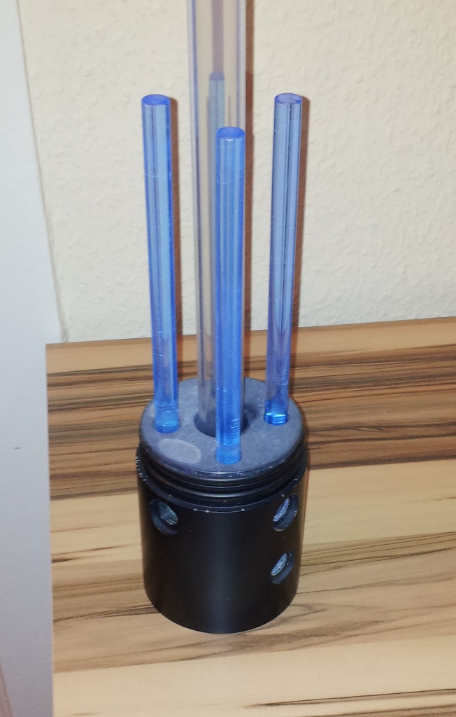

Zu sehen ist das Bodenstück von meinem altem AGB (80mm Plexi Röhre) Das Wasser wurde an der Inneren Plexi Röhre angesaugt, die beiden oberen G1/4" Gewinde sind jeweils IN.
Das Untere G1/4" Gewinde führt zur inneren Röhre, durch den AGB.
Um die Fragen weshalb 2x G1/4" vorweg zu nehmen: In einem war ein Analog- Thermometer geschraubt.
Dieser Beitrag wurde bereits 4 mal editiert, zuletzt von »SeYeR« (4. August 2012, 21:42)
