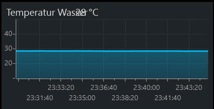

cloud-manul
Mittwoch, 23. November 2022, 23:15
Sieht recht gut aus. Update war problemlos (aber der Endbneutzer sollte .NET Runtime 7 nicht selber runterladen und installieren müssen - das sollte das Setup-Programm direkt mit erledigen!)
Ansonsten scheint mein kleiner Gerätepark weiterhin gut zu funktionieren.
(Das mit Fill Level 0% ist wahrscheinlich ok, war mit der alten Version auch schon so und geht wahrscheinlich auf einen Radiator zurück, der richtig eklig zu entlüften ist)

Donnerstag, 24. November 2022, 07:19
Das hätten Wir auch gern, aber da Microsoft keine Möglichkeit bietet eine Hintergrund installation zu machen geht das leider nicht. Nicht ein mal ein Versionsunabhängiger Link existiert.
