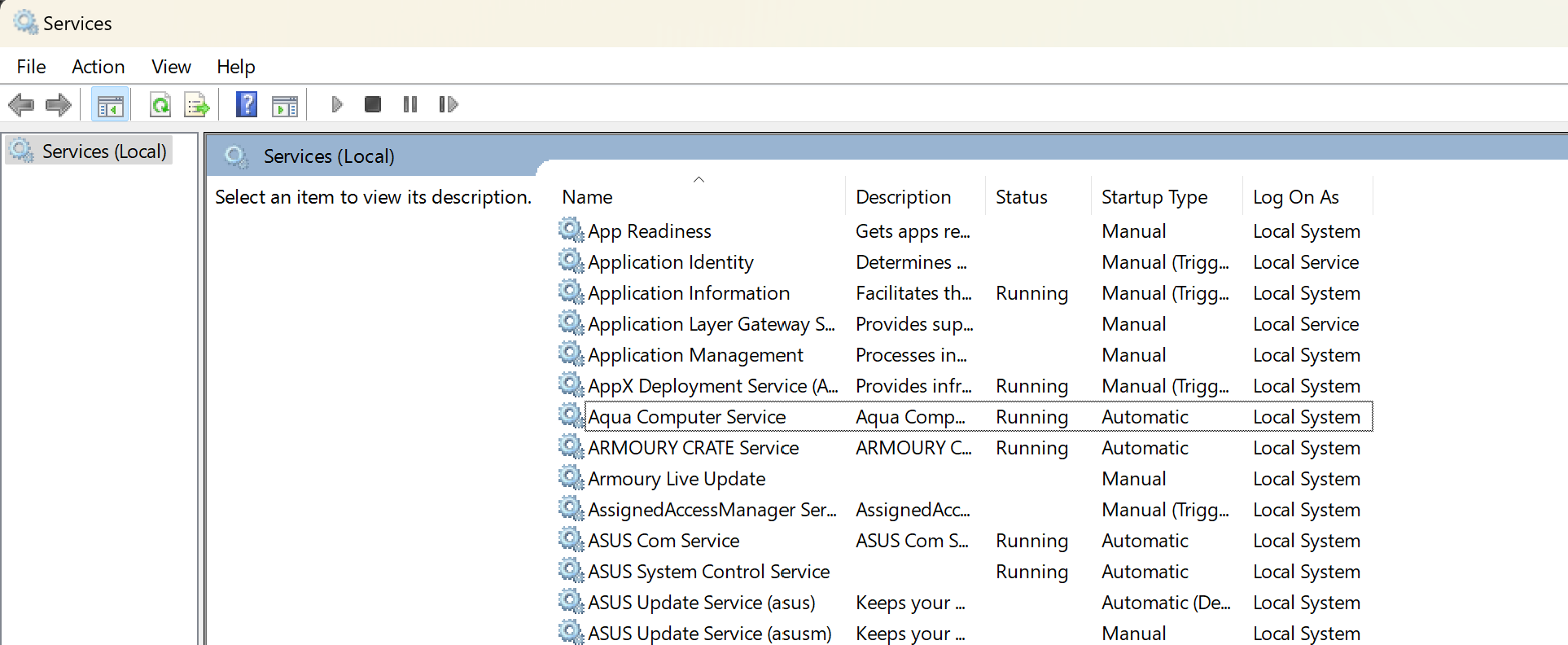

Hi, eine Sache hab ich noch gefunden, die mit X.59 funktionierte, aber nicht mit X.60:
- Ich habe die AquaSuite so eingestellt, dass sie beim Einloggen minimiert startet.
- Die Installation wurde als Benutzer A durchgeführt.
- Wenn ich aber als Benutzer B eingeloggt bin, startet die AquaSuite zwar beim Einloggen, aber beim Doppelklick oder Rechts-Klick auf das Icon passiert nichts
- Sowohl Benutzer A als auch Benutzer B haben beide Administrator-Rechte (der Grund, warum ich zwei Accounts benutze: A ist für Privates und Spiele, B ist zum Arbeiten/Homeoffice)
- Das Problem tritt unabhängig davon auf, ob Benutzer B alleine angemeldet ist, oder ob Benutzer A und Benutzer B gleichzeitig angemeldet sind. Bei dem zweiten Fall lässt sich AquaSuite von Benutzer A aus problemlos bedienen.
Kurios: Das Tray-Icon zum Wechsel der Profile (1..4) funktioniert.
Angehangene Screenshots:
- Windows-Tray (Benachrichtigungsbereich für Hintergrund-Programme)
- Windows-Verwaltungstool für Dienste
»cloud-manul« hat folgende Bilder angehängt:

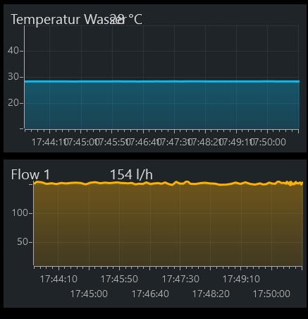

Die Grad-Zahl bei Temperatur Wasser wird immer noch überschrieben. Ihr habt die Zahl anscheinend an die gleiche Stelle gepatcht, sie beginnt zumindest genau da. wo auch die 150 für Flow 1 beginnt.

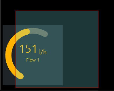

Nächste Merkwürdigkeit. Ich habe schon vor ein paar Tagen alle alten Seiten gelöscht, kann also nicht nachsehen, ob die roten Felder weg sind. Und die wieder aufpoppenden gelöschten Elemente habe ich mit dem Tipp von Grestorn gelöst. Deshalb neue Seite importiert mit aquaero5_6, Alle für mich überflüssigen Felder gelöscht, Desktopmodus an/aus, alles bleibt verschwunden, was gelöscht wurde. Prima. Aber ich bekomme die Flow 1-Kachel ganz links unten zum Verrecken nicht per Feld aufziehen ausgewählt. Ich stoße immer irgendwo an eine Begrenzung. Einzeln anklicken geht.

Mittwoch, 30. November 2022, 18:11
du musst den container bearbeiten und da:
Quellcode
1
Margin="150,5,0,0"
die 150 so ändern das es passt.
Das war schon immer so. wenn die texte zu lang sind, musst du das anpassen.
mit der maus von Rechts nach Links aufziehen markiert alles was "angeschnitten" wird. Von Links nach rechts wird nur markiert was vollständig umschlossen ist. (wie im CAD)
