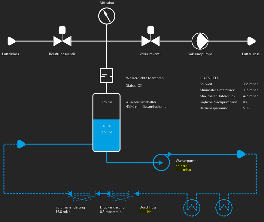

Mittwoch, 25. Januar 2023, 13:13
Hallo
Bei mir kommen seit dem Update auf X66 + Firmware Update für Leakshield keine Pumpen-/Durchflusswerte mehr beim Leakshield an.
Wie im Screenshot zu sehen ist, wird nur jeweils --- und die Einheit angezeigt.
Wenn das Leakshield aus dem Standby kommt, sind für ein paar Minuten die Standardwerte zu sehen und danach dann wieder die ---.
Ich habe bereits eine Neuinstallation der Aquasuite gemacht und das Leakshield mehrmals auf Werkseinstellungen zurückgesetzt,
aber das hat alles nicht geholfen.
Jemand eine Idee?

Mittwoch, 25. Januar 2023, 20:06
Geht es denn wenn du den komplett aus machst?
Hast du die Datenquellen bzw. Sensoren richtig zugewiesen?
Läuft der Service?

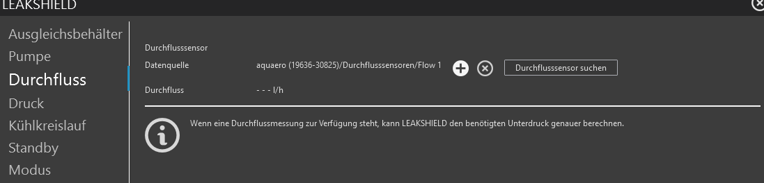

Waven
Mittwoch, 25. Januar 2023, 21:03
EDIT: Funktioniert wieder!
Ich musste die Datenquelle unter Sensoren auswählen, irgenwie wurde die nicht richtig aus dem Einstellungsassistenten übernommen.
Nun klappt es aber auch wieder, wenn ich die Datenquelle im Einstellungsassistenten ändere.
Leider nein und ja, der Service läuft.
Wenn ich die Einstellungen öffne, werden zwar die korrekten Quellen angezeigt, aber beim Wert auch wieder ---.
Erst wenn ich die Quelle neu auswähle, wird auch der Wert angezeigt.
Wenn ich dann speichere und wieder die Einstellungen öffne ist es aber wieder ---.
Die Werte von Aquaero werden aber in der Aquasuite ganz normal angezeigt.
Gibts eine Möglichkeit die neuste Firmware nochmals drüber zu flashen?

Donnerstag, 26. Januar 2023, 07:24
Das sieht eher nach einem USB Problem aus, sprich der Service kann keine Daten vom Gerät lesen und dann an das leakshield weiterleiten.
Eventuell mal ALLE andere Software beenden. Den PC neu starten oder kurz vom strom trennen. USB auf einen anderen Port stecken .. usw.

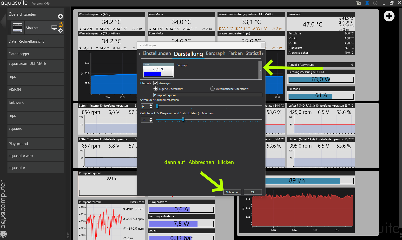

Sonntag, 5. Februar 2023, 17:26
ich habe folgenden Fehler gefunden:
Ich habe auf meiner Übersichtsseite ein Zeigerinstrument für die Pumpenfrequenz.
Wenn ich es mit der rechten Maustaste anklicke auf "Darstellung" gehe, "Bargraph" auswähle, dann aber auf "Abbrechen" klicke, stürzt die aquasuite ab. Siehe auch Screenshots.
In der Ereignisanzeige wird ein Eintrag hinterlegt. Eintrag siehe Screenshot.
Das Verhalten ist reproduzierbar.

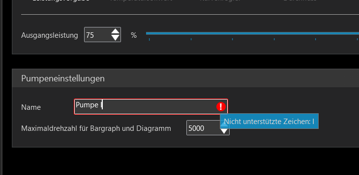

M.P.
Donnerstag, 9. Februar 2023, 16:20
Warum ist das große i kein Unterstütztes Zeichen für die D5 NEXT?

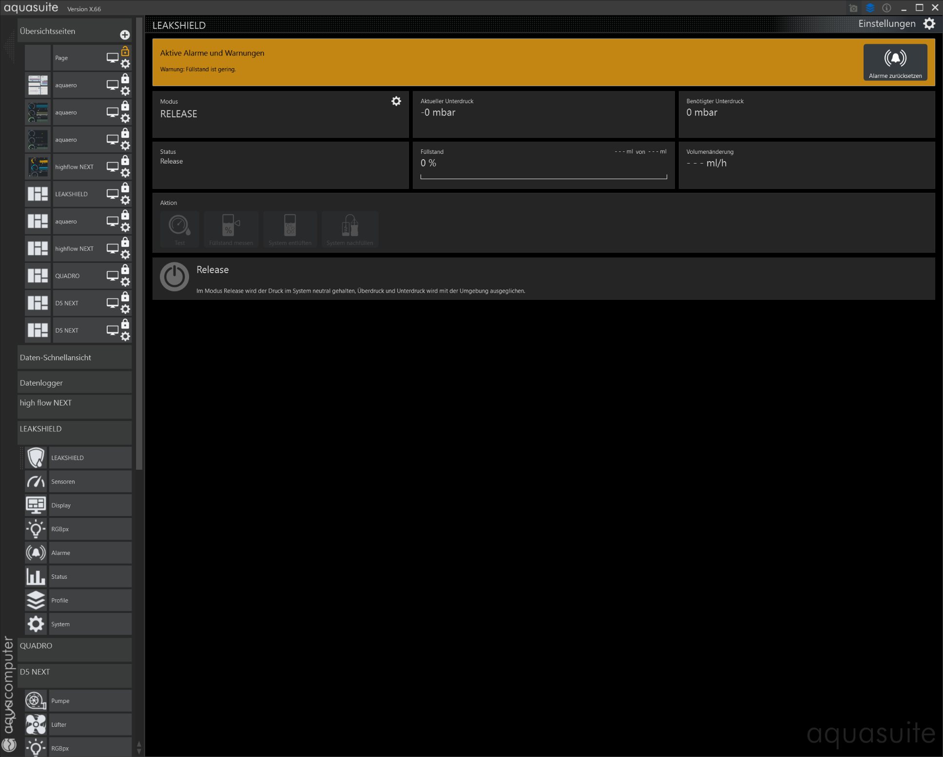

M.P.
Dienstag, 14. Februar 2023, 15:11
X.66, baue gerade auf D5 Pumpen um:
Rechner läuft, Leakshield steht auf RELEASE, ich starte den "Test". Der Test geht nur bis ~70mbar rauf (runter) und ich breche ihn ab (-> undicht). Dann starte ich eine Füllstandsmessung, die dauert etwas länger und beendet mit 0% Füllstand.
Ab dann kommt eine Warnung, die man zwar bestätigen kann, die aber immer wieder kommt:
Mittwoch, 15. Februar 2023, 07:21
Dann wird etwas undicht sein, das ist kein fehler der aquasuite.
trek-1
