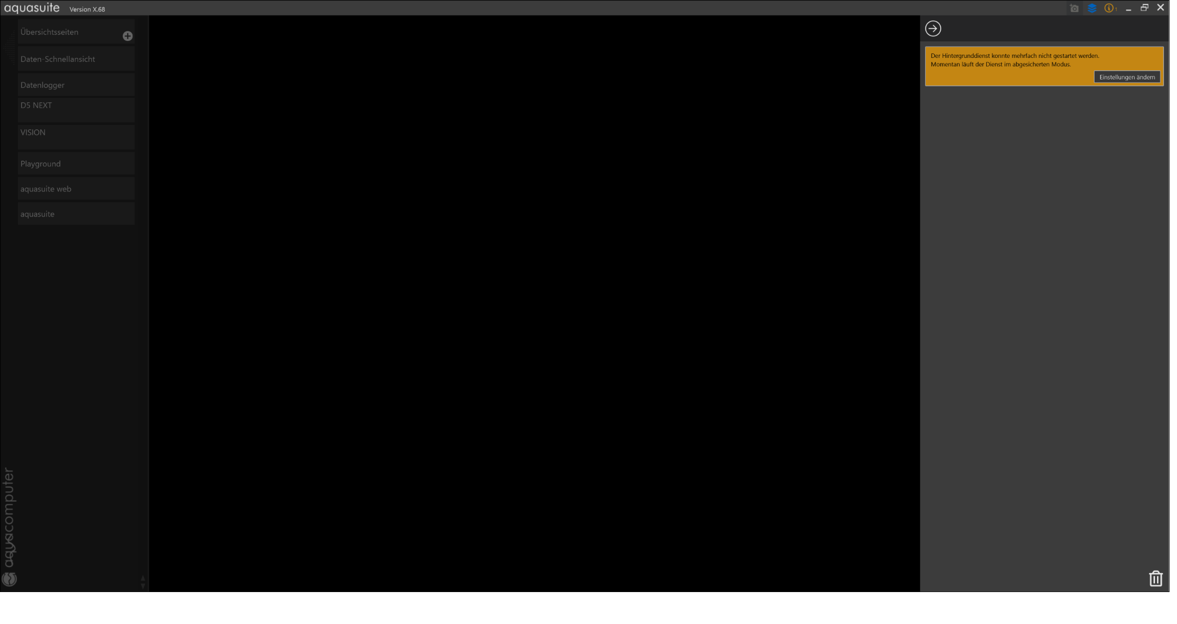

Hi zusammen,
ich habe wieder den Klassiker:
Hintergrunddienst konnte mehrfach nicht gestartet werden und läuft im abgesicherten Modus...
Der Fehler begleitet mich nun aber schon bei 3 Betriebssystemen und ich war stets zu faul das mal azugehen :D Allerdings ist es wirklich nervig wenn die 2 Vision Module (D5 next + Kryos Cuplex Vario Next) nicht funktionieren...
Wenn ich die App mit Adminrechten neustarte, kann ich meistens die Checkboxen im Hardwaremonitor für CPU und GPU wieder anwählen (sie sind wählen sich immer wieder von selbst ab wenn der Fehler auftritt und der Adminneustart funktioniert).
Man kann also konstatieren dass es grundsätzlich schon funktioniert (wenn es läuft, läuft es auch problemlos) und insofern auch alle Komponenten lauffähig sind. Das Problem ist halt das beim nächsten Neustart meist wieder von vorn beginnt... Das Problem dürften ja vermutlich tausende User haben, also gibt es bestimmt einen zuverlässigen Fix?
Vielen lieben Dank vorab für hilfreichen Input und viele Grüße
