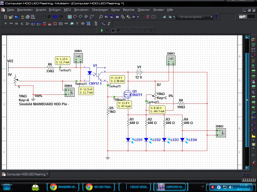

Guten Abend, ich bin richtig frustriert das ich nicht mehr weiter komm aber nunja ohne Hilfe wirds einfach nichts :)
Erstmal zu meinem Projekt: Ich möchte den HDD LED Anschluss meines Mainboards abgreifen, verstärken und schluss endlich 4 Leds's ansteuern die auch in der helligkeit geregelt werden können (quasi falls der rechner nachts laufen muss ich aber schlafen will damits nich so hell iss xD naja eigentlich kommt da nochn schalter zwischen der zwischen hdd flash-dauerlicht-aus da iss )
Ich habe mich lange damit befasst etliches nachgebaut und eigentlich iss alles inne Hose gegangen.
Als ich noch etwas bei verstand war habe ich mir ne schaltung ausgedacht und wollte die irgenwann mal bauen, nunja das ist etwa ein halbes jahr her und ich weiss nichtmal mehr wozu welches bauteil eigentlich da war, echt traurig und ich mach ne ausbildung zum elektroniker :(
Um es anders zu formulieren ich wäre froh wenn mir jemand helfen würde, meine nerven sin im moment nich die besten und nunja ich weiss nichtmal mehr wie man ein datenblatt liest. alles vergessen -.-
Anbei mal meine Schaltung als Anhang in Multisim. Lochmaster habe ich auch und Eagle werde ich wohl nie verstehen.
Vllt kann mir jemand helfen ob ich da was richtig oder falsch gemacht habe, die überlegung war erstmal das ein mainboard keine spannunsquelle ist sondern an beiden pins +5V hat. Einer der Pins wird negativer sprich mehr auf masse gezogen wenn die festplatte aktivität hat, dadurch entsteht zwischen beiden pins eine spannungsdifferenz und damit steuert jedes mainboard eine normale LED an.
Ich habe einen Optokoppler genommen (wieso weiss ich nichtmehr vllt entkoppeln kp) scheinbar iss davor nen widerstand xD ehrlich ich weiss nichmehr wieso joa und dan gehts ab zu nem mosfet.
Dankeschön :)

Knochenjonny
Mittwoch, 18. April 2012, 23:38
Kein Problem, das mit dem Bekloppt ist garnicht so abwägig wenn bedenkt was grade mit mir los ist >_>
Edit: Mir ist eingefallen wozu das zweite Poti da ist (das bei den LED's, das dient dazu um den mosfet zu überbrücken, der strom geht ja bekanntlich den weg des geringsten widerstandes, deswegen ist es so das wenn ich an diesem poti stelle in der theorie die leds bereits immer leuchten bzw je nach einstellung glimmen das war auch sinn und zweck, leds sollen immer schon etwas blau leuchten und wenn die platte aktiv wird und durchgeschaltet wird dann blitzen sie richtig auf) Fragt bloss nich wie die in meinem gehäuse angeschlossen sind xD die leds sitzen inner fronttür, und diese hatt oben und unten eine blechschraube und anner gehäuse innenseite sind zwei magnete, die magnete haben die vorsorgungsspannung 12v oder 5v bin mir noch nicht sicher, und wenn die tür zu iss leuchtets wenn se auf iss nicht xD

Knochenjonny
Freitag, 20. April 2012, 07:33
Vielen dank erstmal für die schnellen Antworten.
Ich Blick mittlerweile wieder durch bei meiner Schaltung und die sollte eigentlich sehr gut funktionieren.
Vom Mainboard gehe ich auf den Optokoppler soweit klar, dieser dient NUR als Sicherheit zur Galvanischen trennung (Da alle meine Mainboards über 300 Euro kosten werde ich dieses Bauteil definitiv nicht weglassen xD) Der Vorwiderstand am Optokoppler ist dringend anzuraten da dieser sonst keine Strombegrenzung hat und irgendwan einfach kaputt geht. Der OK bekommt nun also die Mainboard Pins (beide haben 5V, misst man mit einem Multimeter bei inaktiver HDD erhält man 0V da keine Differenz vorliegt), wenn nun die HDD Aktiv wird wird ein PIN auf masse gezogen und es ensteht eine Spannungsdifferenz, dadurch Leuchted die Fotodiode im OK und schaltet den Transistor durch.
Am Ausgang des OK hängt der Leistungs FET (ein FET deswegen da dieser nicht wie ein Transistor träge schaltet sondern schlagartig und ohne Verluste) 5k sind als vorwiderstand. Schaltet nun der BUZ11 durch leuchten die LED's. Zusätzlich habe ich einen Spannungsteiler parrallel zum FET, Ich greife vom Leistungspoti den Mittelabgriff ab und falls über die FET strecke nichts kommt (quasi wenn HDD nichts macht), dann kann ich über diesen Zweig einstellen das die LED's trotzdem Leuchten und diese in der Helligkeit regeln.
Poti 10k 100%= LED's volle Helligkeit, + HDD Aktivität = Keine Auswirkung leds bleiben wie sie sind (heller gehts ja nicht ^^)
Poti 10k vllt, 80%= LED's zb. mittelhell + HDD Aktivität = Kurzzeitig Max Helligkeit (solange die HDD halt aktiv ist, meistens ist das ja nur son aufblitzen da ziemlich kurz).
Die Schaltung wollte ich erst mit einem PIC Realisieren hatte auch schon einen gekauft (quasi als Schwellwertschalter) ABER da die Pins am Mainboard eben nicht + und - sind Hätte ich die Hystere nicht vernünftig realisieren können ergo zuviel aufwand beim Programmieren.
xD So damit sollte das erstmal erledigt sein ^^ demnächst werde ich es aufbauen aber eventuell noch anders, mittels eines Arrays könnte ich einfach nach dem OK alles weglassen und bräuchte nurn IC der bei HDD aus die oberen 4 ausgänge schaltet und bei HDD ein die unteren Vier, Dazu nehme man 4 Duo LED's (rot und Blau sieht schick aus ^^) schliesse jeweils nur Cathoden von Blau zb. an die ersten pins und rot an die letzten an und viola die Farbe ändert sich nach der Festplatte xDDDDDD
LotadaC
Freitag, 20. April 2012, 08:12
Erstmal 'ne Frage an den Doc:
Warum sollen die LEDs nacheinander durchbrennen? Vielleicht kann ich es mit meiner medizinischen Ausbildung ja nicht sehen - erklärs mir bitte. Ich hab schließlich keine Ahnung von Elektronik und so. Aber mMn sollten die Vorwiderstände vor den LEDs doch jeweils den Strom durch selbige begrenzen, oder? Bei einem angenommenem Spannungsabfall von 1,2V an den LEDs würde der Strom durch den Widestand auf ca 25mA begrenzt werden. In jedem Zweig.
Warum kommt mir eigentlich nahezu jeder Post von Dir so agressiv vor?
Zum Thema: sollte zwischen Optokoppler und Gate des FET nicht noch ein Widerstand? der FET braucht den nicht, aber verkraftet der CNY die (eben noch nicht begrenzten) Stromspitzen beim Umladen der Gate-Kapazität? AFAIK verträgt der CNY sekundär 50mA, 100mA peak.
Zum MoBo-Anschluß und Vorwiderstand: wie bereits mehrfach gesagt, sollte es sich hier bereits um eine Stromquelle handeln - wenn eine 20-30mA LED da nicht durchbrennen soll, wird wohl auch die (auf max 60mA ausgelegte) IR-LED im Optokoppler damit klarkommen. Genau genommen sollte die Stromquelle mit dem 330R bereits jenseits ihrer Regelgrenzen sein (wenn man mal 20mA und max 5V annimmt). Selbst ohne Optokoppler. Es wird also dauerhaft auf 5V geregelt, ohne den angestrebten Strom erreichen zu können.

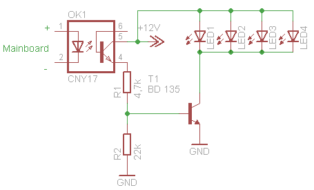

Limbachnet
Sonntag, 22. April 2012, 21:20
Ich habe schon mehrmals diesen HDD-LED-Nachbrenner verbastelt, der funktioniert definitiv problemlos. Bei Knochenjonny halte ich daher den Eingangswiderstand R6 für überflüssig, das seltsame Poti am Eingang interpretiere ich als ohnehin nicht real vorhanden, oder?

Knochenjonny
Montag, 23. April 2012, 21:11
So nu kommen wir mal alle wieder runter, es weiss doch jeder das niemand perfeckt ist.
Jeder normale mensch der NUR bischen e technik inner Schule hatte denkt halt im ersten Moment nicht daran das eine LED eben kein Ohmscher widerstand ist und ganz anders arbeitet.
Fakt ist das man pro LED ein Vorwiderstand zwingend verwenden sollte da sonst früher oder später alles kaputt geht. Zb. Kauf dir mal Paar LED Lampen aus China für 2 euro, die gehen eine Woche (maximal) dan sterben die reihenweise, und wieso ist das so ? Ja man wird es sich schon denken ^^ die netten herren aus dem reich der mitte waren einfach geizig und haben jeweils 20 LED's parallel geschaltet mit einem großen vorwiderstand, davon sind dann 4 solcher netzwerke zusammen in einem gehäuse untergebracht und juchu schneller als man will isses wieder dunkel xDD
Zu meiner Schaltung: Der Eingang am OK IST nur eine Bildliche Darstellung von dem wie ein Mainboard Anschluss arbeitet (es steht aber auch darunter als Text), es gibt keinen Mainboard Anschluss in irgendwelchen E Programmen zum simulieren (weder bei eagle noch bei multisim oder electronik workbench oder was auch immer) Diese verschaltung dient lediglich dazu um die Schaltung überhaupt virtuell zu testen, Der Eingang +5v und das Poti wenn es auf 0% ist wirkt als offener Schalter (vereinfacht) er verhindert in dem falle schlicht das irgend eine Potenzial differenz entstehen kann weil keine Verbindung zur masse besteht (ergo +5v am OK eingang und ungefähr +5V am Ausgang). Dreht man das poti nun höher zieht also den einen Eingang auf Masse (was jedes reale Mainboard auch macht, da gibt es kein + und - sondern eben nur ein Pin der bei aktiver platte negativer wird), somit entsteht zwischen den beiden Pins eine differenz der eine hat immer +5v der andere geht bei meinem board zb bis max 2v runter, differenz von 3 V, damit sollte jede LED leuchten, und damit die nich durchbrennen begrenzt das Mainboard von sich schon den Strom weil es eben eine Konstantstromquelle ist. Ergo denkt einfach den Eingang da weg wenn es euch Kopfschmerzen bereitet ^^ es dient nur zur simulation.
Achso, ich habe in einem IT Forum erfahren das ein Optokoppler wenn er den für eine solche Schaltung genutzt werden soll einen Vorwiderstand haben sollte. Ob der OK nun mehr oder weniger Strom abkann, niemand weiss welches ainboard wieviel Strom begrenzt bzw ausgibt, das macht jeder Hersteller nach eigenem ermessen, also wäre es sehr schlecht wenn man die Schaltung vllt universell einsetzen will und der strom eben dan nicht passt, vllt kann der OK auch durch seine toleranzen nicht soviel ab, ABER es ist eine Diode im OK und fast jede Diode sollte mit nichtmehr als 30ma betrieben werden (ausgenommen die superhellen) bei 60 ma würde das Ding vllt ne Woche durchhalten und dan gibt der OK nurnoch kurz rauchzeichen und stirbt xD
Iss doch egal welche Schaltung nu besser oder schlechter iss die ideale schaltung dafür gibt es ey nicht.
Ich wollte hier lediglich fragen ob das so funzt oder auch nicht weil ich total vergessen hatte wie mein Entwurf arbeitet, Mittlerweile weiss ichs wieder und ich bin der Überzeugung das meine Schaltung auch nach einem Jahr noch läuft ^^
EDIT: zu Limbachnet HDD Nachbrenner xD
Den käse von der Seite hatte ich auch ganz zum anfang mal gebaut (plus dem Sound to Light Modul welches ich viermal auf eine lochrasterplatine gebastelt habe mit zig potis um alles mögliche einzustellen und das dan in einen dvd schacht verfrachtet ^^)
Zum HDD Flasher, dieser funzt nur bedingt, der Transistor der da verbaut iss reagiert viel zu ungenau auf die HDD aktivitäten, wenn der ok nurn bisschen was schaltet dan glimmt und blitzt die led auf und ab wies gerade lustig iss, eben weil der Transistor keinen definierten Schaltung besitzt ^^ Peace Out
Dieser Beitrag wurde bereits 1 mal editiert, zuletzt von »Knochenjonny« (23. April 2012, 21:15)
Limbachnet
Donnerstag, 26. April 2012, 16:29
Der Vollständigkeit halber:
Bei allen Mainboards, die ich bisher in den Fingern hatte, sind die Laufwerk-LEDs digital angesteuert, also AN oder AUS. Auch die LED im Optokoppler ist dann an oder aus, irgendwelche Empfindlichkeits-Einstellungen gibt's dabei nicht, und beim Transistor schon gar nicht, deshalb funktioniert die Moddingtech-Schaltung bei mir in mehrfacher Aufführung prima.
Aber das heißt ja nicht, dass es keine anderen Schaltungsvarianten gibt, und wenn die Moddingtech-Lösung bei Dir nicht funktioniert, dann ist das eben so und Du musst etwas anderes basteln.
Ich hatte mal eine Netzwerk-LED in der Mainboard-Buchse integriert, die ich gerne an die Frontplatte kopieren wollte, da ging die bewährte Schaltung auch nicht. Irgendwie waren beide Kontakte der LED nicht vernünftig gegen Masse zu beziehen; also musste dort eine andere Lösung her - diese hier. Vielleicht kann ja noch jemand etwas damit anfangen.
