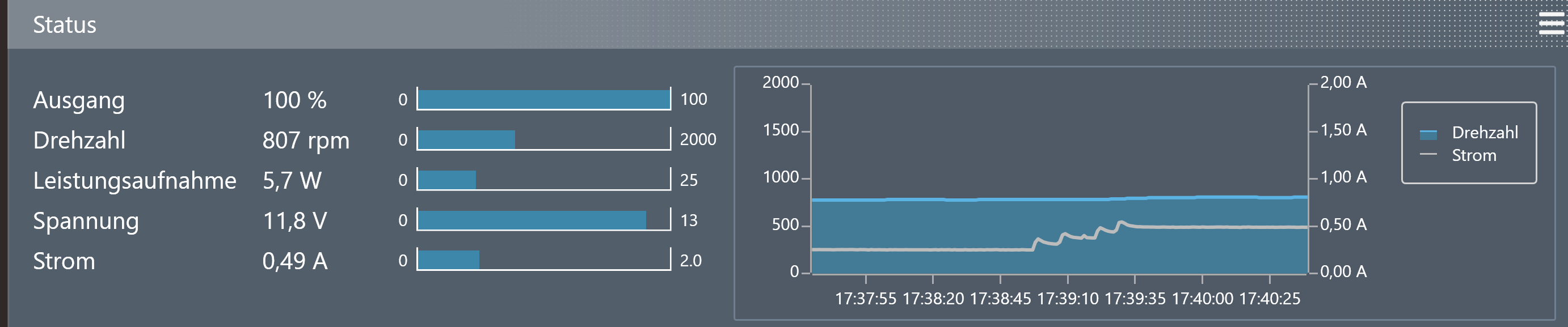

Habe das selbe Problem. Vier Lüfter (Noctua NF-A20). Beim anlaufen geht in mindestens 50% der Fälle der Kurzschluss-Alarm los. Noctua gibt für die Lüfter eine maximale Leistungsaufnahme von 0,96W an, da kann ja was nicht stimmen. Hier mit 100% Drehzahl und vier Lüftern. Wäre ja wiklich ein Joke wenn das schon am Limit der Pumpe kratzt. :rolleyes:
»Earthrise« hat folgendes Bild angehängt:
Montag, 29. Oktober 2018, 20:31

Hier mal der Verbrauch, wenn alle 8 Lüfter laufen:

Das stimmt schon, aber dann müsste der Lüfter ja mehr als das 6-fache seiner maximalen Leistungsaufnahme zum Anlaufen brauchen um die 25W tatsächlich zu überschreiten. Das kann ich mir kaum vorstellen, oder? Ich meine wenn 4 Lüfter bei mir maximal 2,8W brauchen, dann sind das gerade mal 0,7W pro Lüfter, ergo bräuchte man sogar fast das 9-fache an Anlaufstrom für 25W.
Dieser Beitrag wurde bereits 2 mal editiert, zuletzt von »Earthrise« (29. Oktober 2018, 20:38)
Montag, 29. Oktober 2018, 20:43
das ist nicht unplausibel, gerade bei den geringen Leistungen. Wie gesagt, wir werden das messen und dann sollte sich das Problem klären lassen.
Die Kurzschlusserkennung schaltet erst bei einer erheblich größeren Last ab. Das hier ist eher ein "Zeit" Problem. Es geht um 100µs. also 0,0001 Sekunden. Und für diese Zeit überschreitet der Lüfter deutlich die Spezifikationen.
