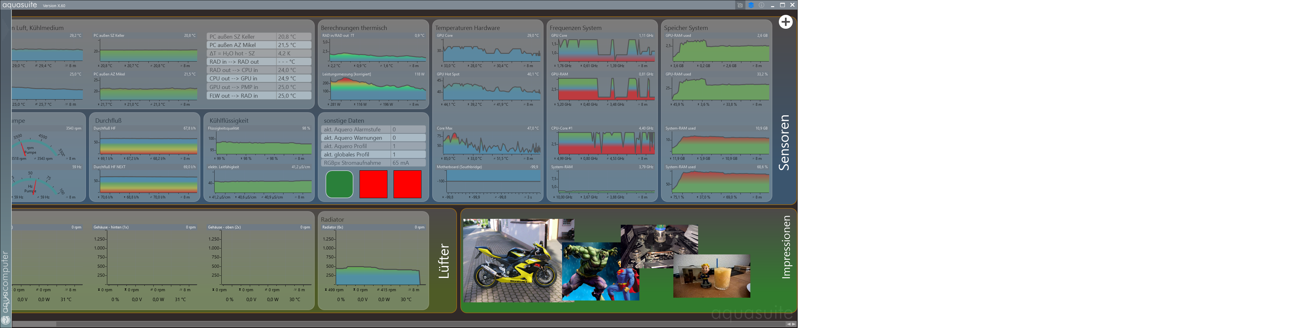

ok, mache mal den Anfang :)
X59:
X60:
bei der X60 sehen nicht nur die drei Icons in der Mitte anders aus, sondern es lässt sich auch die horizontale Grösse nicht mehr mit der Maus verändern (ziehen).
Dieser Beitrag wurde bereits 1 mal editiert, zuletzt von »mditsch« (22. November 2022, 18:07)

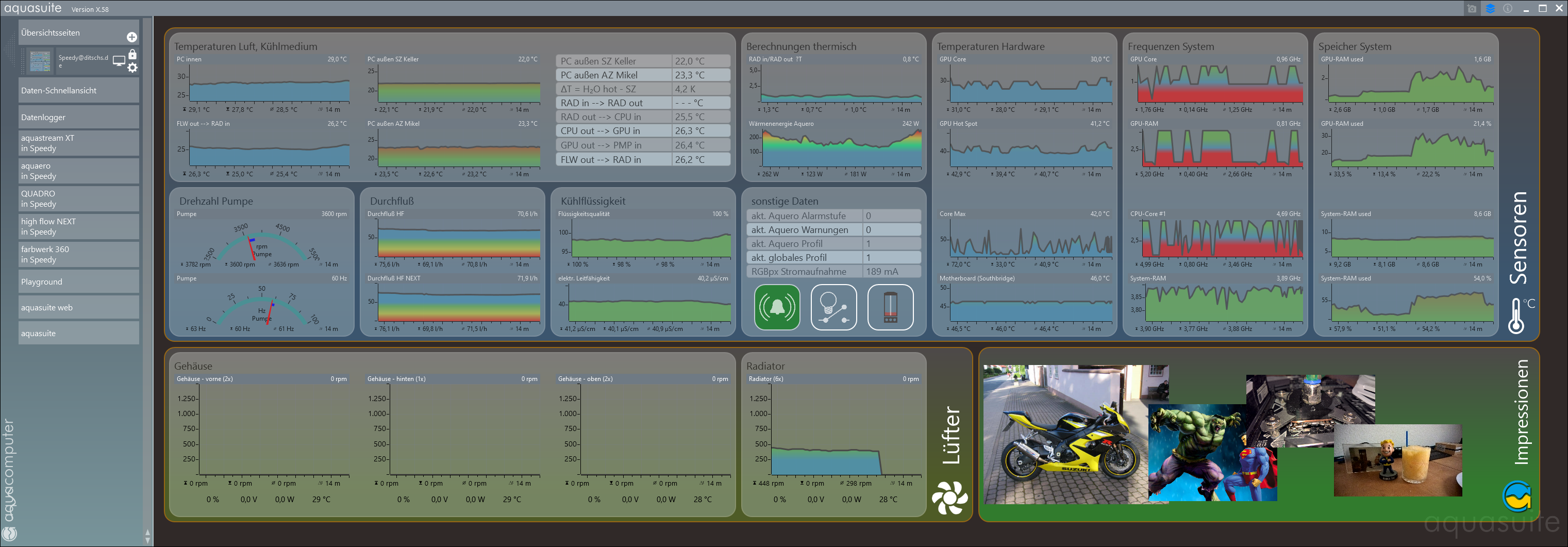

@mditsch
Was lässt sich bei Dir nicht mehr ziehen?
Ich habe mal die D5 NEXT Standartseite genommen, sobald man die jeweiligen Objekte anklickt sind sie bei mir normal zu bewegen und auch in der Größe in alle Richtngen ziehbar.
Zwei verschwundene Icons habe ich auf der Seite aber auch.
»Taubenhaucher« hat folgende Dateien angehängt:
  • Aquasuite.jpg (63,42 kB - 262 mal heruntergeladen - zuletzt: 2. Oktober 2026, 16:12)
  • Aquasuite22.jpg (602,79 kB - 213 mal heruntergeladen - zuletzt: 22. September 2026, 17:49)
Dieser Beitrag wurde bereits 1 mal editiert, zuletzt von »Taubenhaucher« (22. November 2022, 18:19)
mditsch
Dienstag, 22. November 2022, 18:19
kann ich bestätigen. Läuft bis auf das im ersten Post gepostete Darstellungs- & Ziehproblem problemlos. Setbst im Desktop-Mode, der ansonsten recht intensiv war:
bei mir lässt leider nur die y Achse in der grösse ziehen. Die X-Achse nicht. Da erscheint rechts kein Doppelpfeil zum verändern der Grösse. Links lässt sich das Fenster greifen und dann verschieben, aber eben nicht in der x-Achse vergrössern. Ging problemlos bei der X59. Nach update auf X60 (sonst nix gemacht) eben nicht mehr.
@Taubenhaucher:
nicht die Objekte im Fenster, sondern aussen, das Hauptfenster lässt sich nicht in der X-Achse in der Grösse ändern
Dieser Beitrag wurde bereits 4 mal editiert, zuletzt von »mditsch« (22. November 2022, 18:26)

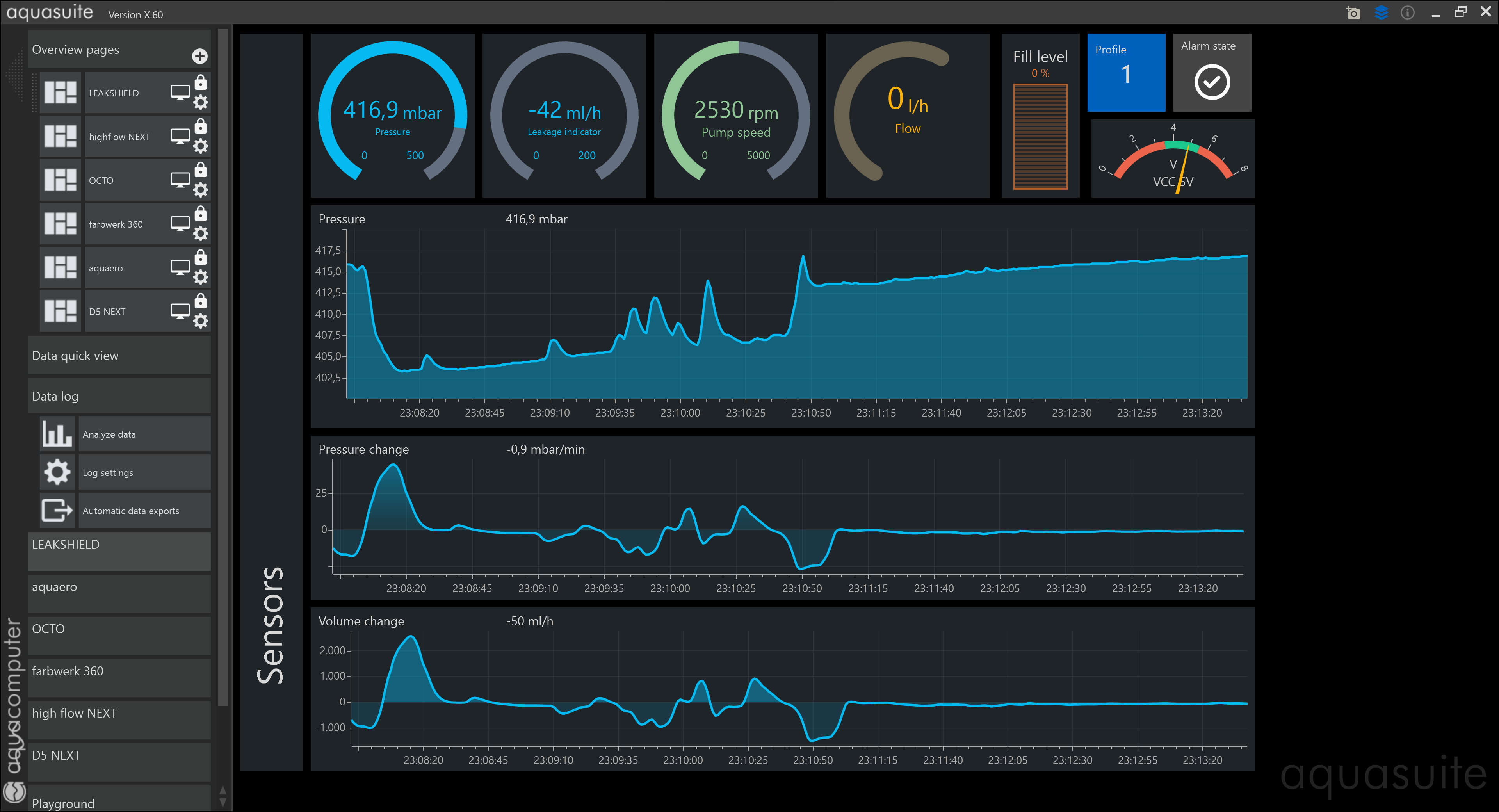

cloud-manul
Mittwoch, 23. November 2022, 23:15
Sieht recht gut aus. Update war problemlos (aber der Endbneutzer sollte .NET Runtime 7 nicht selber runterladen und installieren müssen - das sollte das Setup-Programm direkt mit erledigen!)
Ansonsten scheint mein kleiner Gerätepark weiterhin gut zu funktionieren.
(Das mit Fill Level 0% ist wahrscheinlich ok, war mit der alten Version auch schon so und geht wahrscheinlich auf einen Radiator zurück, der richtig eklig zu entlüften ist)
»cloud-manul« hat folgendes Bild angehängt:
