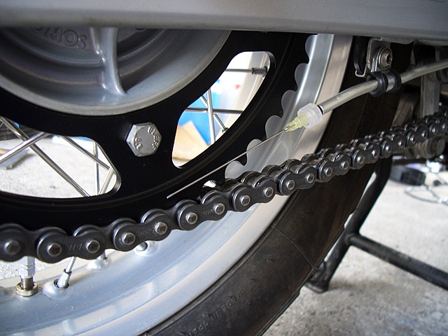

ich werd erstmal hinten einfach schmieren. sollte das nicht ausreichen lässt sich die doppelschmierung immernoch gut nachrüsten. den schlauch führe ich durch ein alurohr
hauptsächlich überlege ich noch wie ich die kontrolllampen und den cross-schalter ins cockpit integriere, möglichst zusammen mit dem schalter für die nebelscheinwerfer die ich zuletzt angebaut hab
Wie befestigst du denn das Rohr an der Schwinge?
Wenn du die Möglichkeit hast, dann würd ich das ganze unter die Ritzelabdeckung packen!
Dort ist meist eine Schraube an der man das Röhrchen leicht befestigen kann. Außerdem schaut es besser aus weil man die Kanülen nicht sieht ;)
Achja: ein Tipp: zur Betankung: Ab zur Apotheke und dort eine 50 ml Spritze und ein passendes Rückschlagventil besorgt.
Dann kannst du jederzeit mit der 50er Spritze durch einfaches "aufschrauben" den Tank schön voll machen und hast keine Sauerei :)
Musst natürlich nur drauf achten, dass die Belüftung so hoch wie möglich ist, damit dir das Öl da nicht durchgedrückt wird.

Ein Spritze ist schon vorhanden ;)
Das Rohr kann man gut an einer Schraube an der Schwinge befestigen. Das Bild hab ich aus einer beschreibung aus vom f650.de Forum. Beim Ritzel ist für meinen Geschmack eh schon alles viel zu eng.

Na wenn das Rohr sich bei dir so gut befestigen lässt :)
Ich hätte es hinkleben müssen und das hat mir gar nicht gefallen...
