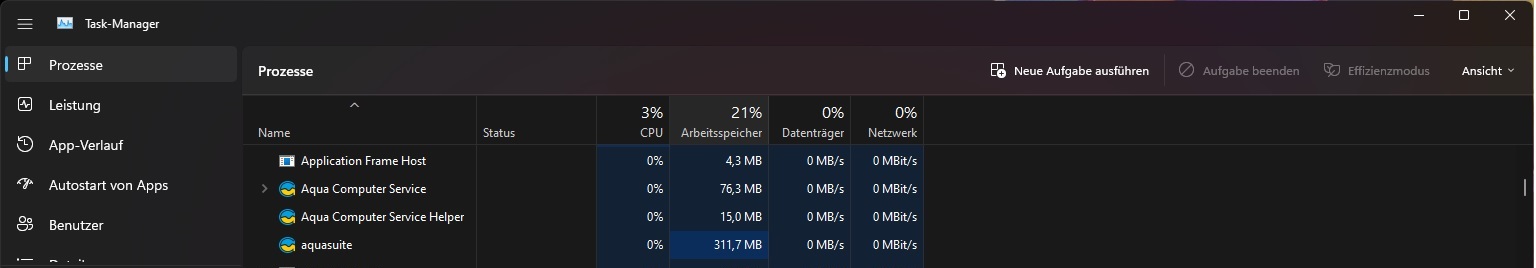

Läuft schnell und mit wenig Recourcen, soweit ich es bisher beurteilen kann.
Die Aquasuite selber pendelt zwischen 0 und 1,3% Cpuleistung und , der Service kommt bei mir auf max. 0,3, steht aber meistens auf 0%. Speichernutzung sieht man im Bild
Das Overlay kommt bei mir auf bis zu 4% GPU Last, allerdings im Desktopbetrieb bei 8 - 26 Mhz GPU Frequenz, ohne das Overlay liegt die GPU bei 1% mit bei max 5%. Nicht wundern, die Daten werden zum großen Teil nur alle 5 Sekunden aktualisiert, genauer brauche ich es nicht.
Bei der Software selber habe ich auf den ersten Blick keine Unterschiede sehen können, alle Einstellungen sind nach dem Update da und funktionieren, auch der Playground, wie man an den Delta Werten sieht.
