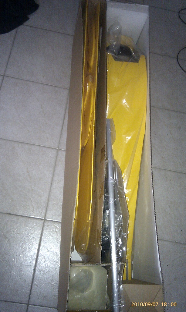

Leider ist am Wochenende meine - erst 6 Flüge alte - Cessna gestorben :(
Keinerlei Reaktion mehr auf Steuerbefehle -> aus ca. 60 Metern nach links abgetaucht und in den Boden - Rumpf matsch, Flächen unter der Folie nur noch Zahnstocher, Lipos gestorben, Motor hinüber, Servos im Eimer...
Natürlich musste schnellst möglich wieder was neues her.
Nachdem ich aber eh mal etwas zum schleppen haben wollte, was auch ein Stückchen größer ist - aber noch in mein Auto passt - habe ich mich für die Piper von CMP mit 2,3 Metern entschieden.
Ich habe zwar in der kurzen Überlegungszeit relativ wenig bis gar keine Informationen bzw. Erfahrungsberichte über die Maschine gefunden aber habe mich bei dem Preis trotzdem mal getraut.
Nach der Herstellungsqualität der Cessna und deren Flugeigenschaften (die ich leider nur 6 Flüge genießen konnte :'( ) gehe ich mal davon aus, dass die Piper nicht schlechter fliegen wird!
Befeuert wird die Maschine mit 12s 5000er Lipos und einem C8085-170 vom Hobbyking.
Da sollte dann Leistung im Überschuss da sein (soll mit einer 20x10er Latte bei ca. 11 Kg Schub betrieben werden)
Am Dienstag ist der ARF Bausatz eingetrudelt:
Abflugfertig wird sie bei ca. 6,5 Kg liegen
Nachdem ich leider noch auf Servos, Regler, Motor warten muss konnte ich am Rumpf bisher nicht viel machen...
