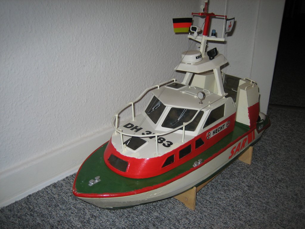

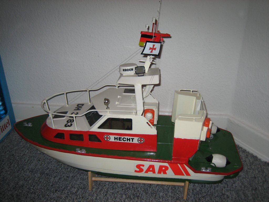

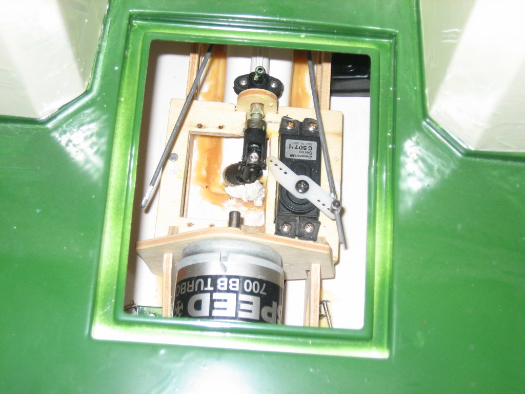

Hier ein paar Fotos, hab das Teil heute mal aus dem Keller geholt. Ist mir letztens beim Umräumen runtergefallen, ein paar Reparaturen stehen also auf jeden Fall an. Ansonsten bin ich aus heutiger Sicht mit der Bau- und Lackierqualität doch ziemlich positiv überrascht, wenn man bedenkt, dass ich das mit 13/14 gebaut hab und das mein erstes Schiff war.
Morgen werd ich dann mit der Restaurierung anfangen.

jetzt wo ich das boot sehe....
du hast ja geschrieben das du die 12v version hast.
in meiner key west arbeitet die 9,6v version.
für dein boot brauchste sicherlich keine wakü bei den oben genannten bauteilen ;)
aber sicher das du das teil mit 4s gefahren hast?
Hayes
Montag, 22. August 2011, 12:48
Als ich das letzte Mal gefahren bin hatte ich noch 2x 6 Zellen NiMH drin. Wollte nur jetzt im Rahmen der Restaurierung auf LiPo umsteigen, weil ich meine alten Akkus eh alle entsorgt hab. Damals hatte ich die beiden Packs rechts und links an der Rumpfwand aber LiPo ist ja sehr viel leichter. Würde halt gerne nur ein Akku verbauen statt zwei. Wenn ich den mittig einbaue sollte das ja klappen, das Schiff hat eh einen sehr hohen Schwerpunkt.
Bei Conrad gibts einen passenden Regler (MC-60A) für 30 Euro. Bin immer noch am überlegen, ob ich mir den jetzt hole oder den Speed 700 verkaufe und gleich alles von Grund auf mit neuen Komponenten, sprich Brushless...

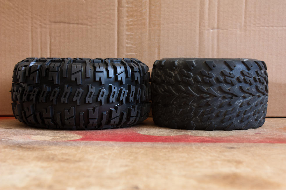

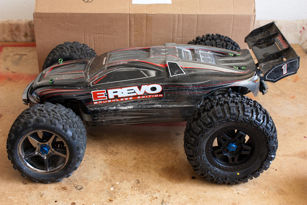

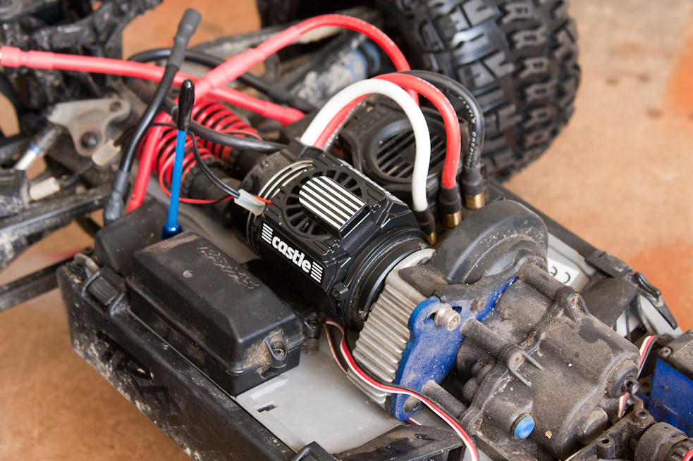

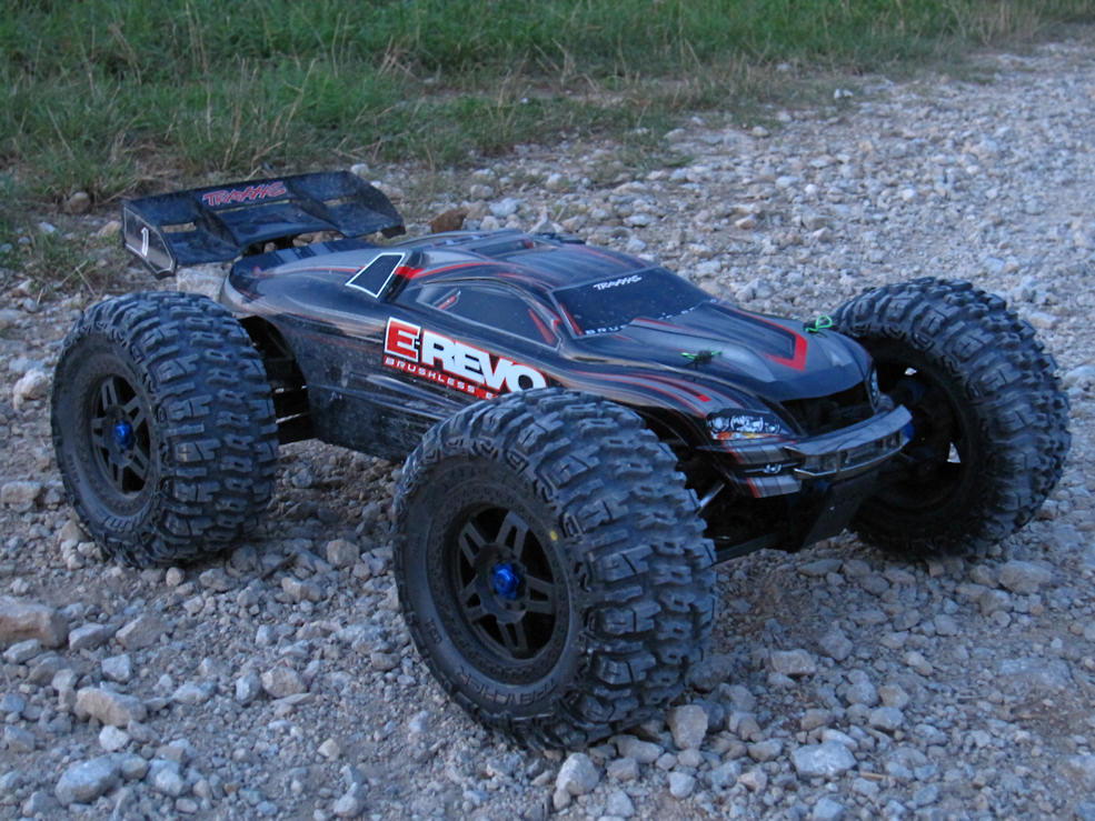

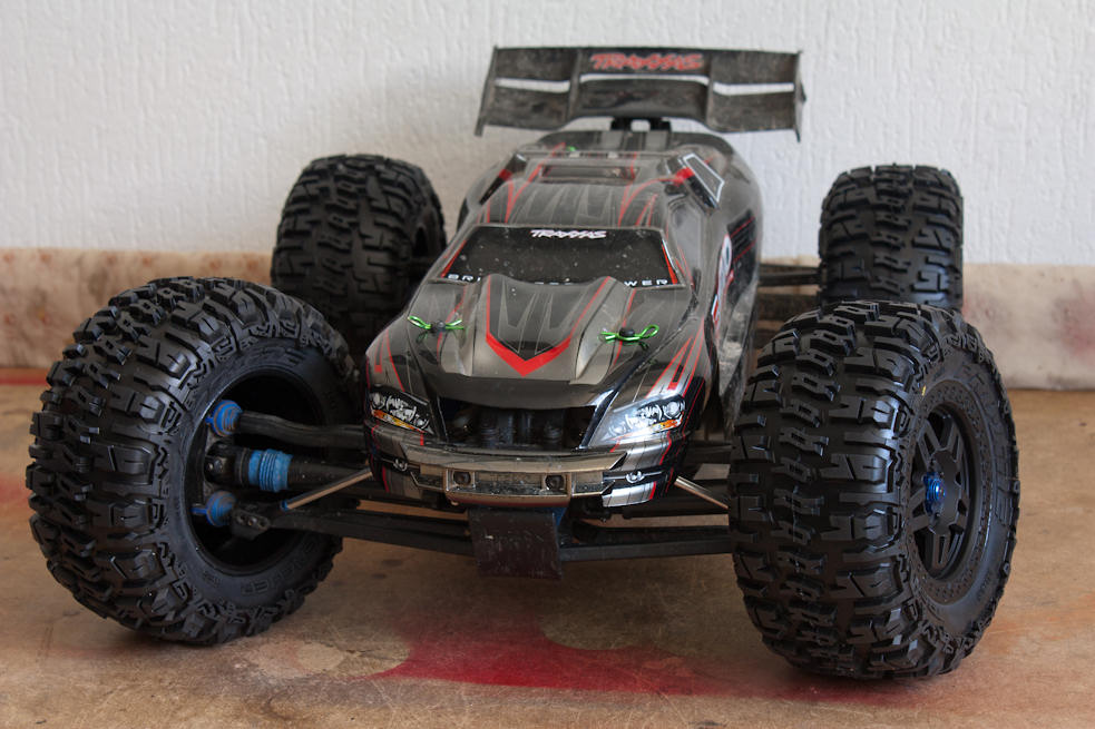

Moin!
Heute kam mal wieder ein nettes Paket vom MH an! Neue Reifen, Motorkühler und die Wheeliebar. Die Achswellen hab ich nur zur Sicherheit mitbestellt, falls es mir doch mal eine abdreht... ;)
Zu den Proline Trencher: Also 2,5cm mehr Durchmesser macht sich echt bemerkbar, der E-Revo steht richtig fett da. Deutlichst bemerkbar ist der wesentlich höhere Griplevel: Auf Asphalt (Backflip aus dem Stand) und auf der Wiese (dauernd Wheelies) muss man echt seinen Gasfinger zügeln. Selbst auf Schotter macht der E-Revo jetzt Wheelies bei Vollgas! :thumbsup:
Nachteile: Durch den etwas höheren Schwerpunkt eine erhöhte Kippneigung in den Kurven. Durch den Grip und den größeren Reifendurchmesser eine deutlich erhöhte Wheelieneigung mit Tendenz zu einem Backflip, die Wheeliebar dient bei zuviel Gas eher als Drehpunkt... :D
Die restlichen Bilder: http://www.manuel-aka-mdk.net/gallery3/i…-Edition?page=4 . (und die nächste Seite)
