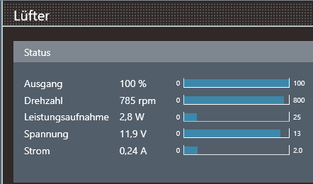

Habe das selbe Problem. Vier Lüfter (Noctua NF-A20). Beim anlaufen geht in mindestens 50% der Fälle der Kurzschluss-Alarm los. Noctua gibt für die Lüfter eine maximale Leistungsaufnahme von 0,96W an, da kann ja was nicht stimmen. Hier mit 100% Drehzahl und vier Lüftern. Wäre ja wiklich ein Joke wenn das schon am Limit der Pumpe kratzt. :rolleyes:
Earthrise a envoyé l’image suivante :

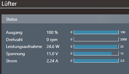

Danke Sebastian. Ich habe Euch vorhin eine Mail mit allen Screencopys geschickt - vielleicht hilft das.
Hier mal der Verbrauch, wenn alle 8 Lüfter laufen:

Das stimmt schon, aber dann müsste der Lüfter ja mehr als das 6-fache seiner maximalen Leistungsaufnahme zum Anlaufen brauchen um die 25W tatsächlich zu überschreiten. Das kann ich mir kaum vorstellen, oder? Ich meine wenn 4 Lüfter bei mir maximal 2,8W brauchen, dann sind das gerade mal 0,7W pro Lüfter, ergo bräuchte man sogar fast das 9-fache an Anlaufstrom für 25W.
