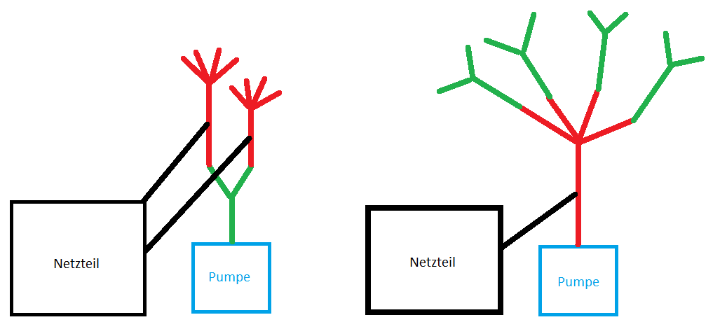

Vielen Dank für Deine Tipps und Links.
Kann ich dann alle 8 Lüfter steuern, wenn ich das Kabel vom 1. Link nehme (also 2 Kabel für je 4 Lüfter) und dann diese beiden über ein beliebiges PWM Y-Kabel an die D5 Next?

Mit zwei von diesen Kabeln + Y-Adapter kannst du dann alle 8 Lüfter gleichzeitig steuern. Du kannst aber statt zwei davon zu nehmen auch einfach die Y-Adapter deiner Noctuas an die vier Anschlüsste dieses Kabels stecken und da dann die Lüfter dran. Das PWM-Ende des Kabels dann in die Pumpe und das Molex-Ende ans Netzteil, ist genau das gleiche. Wenn du zwei von diesen Kabeln nimmst, brauchst du ja auch 2x Strom vom Netzteil.
Earthrise a envoyé l’image suivante :

@Earthrise
Vielen Dank - nun habe ich es auch verstanden ;)
Kabel sind bestellt...
