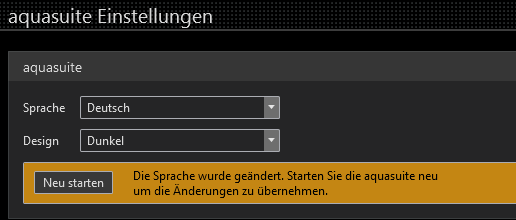

Eine Kleinigkeit, die mir gerade aufgefallen ist:
Beim Ändern des Designs von z.B. Hell auf Dunkel wird im Tooltip angezeigt dass die Sprache anstatt das Design geändert wurde, siehe Anhang!
Se3ri0us a envoyé l’image suivante :
