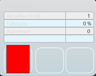

ok, mache mal den Anfang :)
X59:
X60:
bei der X60 sehen nicht nur die drei Icons in der Mitte anders aus, sondern es lässt sich auch die horizontale Grösse nicht mehr mit der Maus verändern (ziehen).
Ce message a été modifié 1 fois. Dernière modification effectuée par "mditsch" (22 novembre 2022, 18:07)
Die neuen NET Versionen sind nicht mehr so fehlertolerant, kopiere Dir mal die Icons neu aus der aquaero vorlage.

update:
das mit den Icons hat mit dem Tip von Sebastian funktoniert.

(Das mit Fill Level 0% ist wahrscheinlich ok, war mit der alten Version auch schon so und geht wahrscheinlich auf einen Radiator zurück, der richtig eklig zu entlüften ist)
cloud-manul a envoyé l’image suivante :

Erster Fehler, der Füllstand ist niedrig, die 0% sind korrekt. Ist aber noch genug drin für viele Monate.
Aus der aquaero Demo-Seite
Ich habe gesehen, dass man die Seite neu importieren soll, dann ist das Icon wieder da beim Füllstand, aber dafür darf 180 andere importierte Sachen erst einmal löschen. Und ich habe festgestellt, dass ich komplett vergessen habe, wie ich meine Seite damals gebaut habe. Wo und unter welchem Dateinamen wurden die selbsterstellten Seiten gespeichert? Bei der Kopiererei habe ich mir natürlich auch was zerschossen, da so viele Elemente übereinanderlagen.
Da ich also sowieso von vorne beginnen muss, gehe ich gleich auf die neue Seite und importiere die aquaero5_6
Wie kann ich denn bei den neuen Elementen den Text ändern. Ich habe Einstellung, aber das ändert nur das Design und Darstellung, aber da finde ich den Text nicht "Temperatur Wasser" oder die Definition des Abstandes zur Gradzahl.
