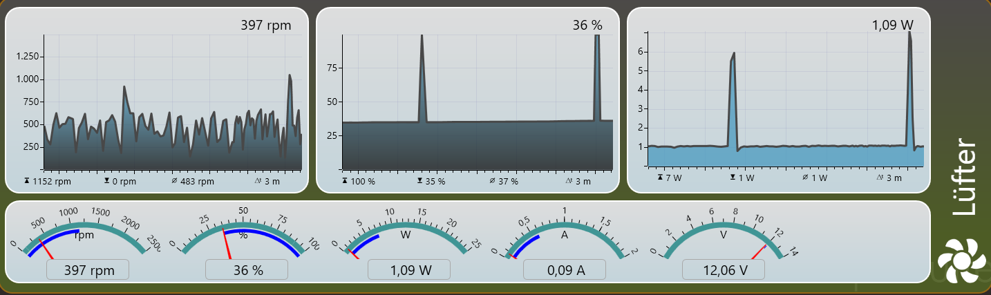

Ich hab meine D5 Next jetzt im Betrieb und ein Problem mit den Lüftern. Die Lüfterleistung geht mehrmals pro Minute auf 100%. Und das immer nur für einen kurzen Augenblick, siehe Spikes im Screenshot. Warum passiert das und wie mache ich, dass das nicht mehr passiert?
Als Einstellung für die Lüfter habe ich Kurvenregler mit Automatischer Einstellung (Anfangstemp 23, Endtemp 39, Anfangsleistung 30%, Endleistung 100%, Kurvenform 0 - kann ich auch noch einen Screenshot von machen). Ich habe zwei 360er Radiatoren mit je drei Noiseblocker PLPS 120mm über eine Y-Kabelverbindung an einen Splitty angeschlossen (also ein Y-Kabel mit drei Lüftern pro Radiator und, der wiederum von der Pumpe gefüttert wird.
das macht die Pumpe nur wenn der Startboost aktiv ist und KEIN Tachosignal gemessen wird.
Mache mal ein Diagramm wo man auch die Lüfterdrehzahl sieht.

Reicht es so? RPM ist doch das Tachosignal, oder? Liegt es vielleicht an meiner Y-Kabel/Splitty-Konfiguration? Würde es helfen, wenn ich den Startboost rausnehme? Oder brauche ich den?
Montag, 31. Dezember 2018, 12:41
Dein Drehzahlsignal sieht ganz schön kaputt aus.
Es darf nur von einem Lüfter ein Drehzahlsignal angeschlossen sein. Schließe doch mal zum testen nur einen Lüfter an.
Wenn das nicht besser wird nimm dem Startboost raus.

Ich hatte das gleiche Problem. Ohne den Startboost läuft alles einwandfrei.

Öh, also Chris BB2s Tipp folgend, habe ich den Startboost rausgenommen. Jetzt habe ich das Problem nicht mehr. Aber wie löse ich das Problem mit dem Drehzahlsignal? Muss ich mir neue Lüfter kaufen die nur 3 Pins haben? Oder kann ich das ignorieren und so lassen wie es ist?
Edit:
Die Antwort war viel einfacher. Habe einen der Lüfter vom Y-Kabel getrennt und direkt dort an den Splitty gehangen, woe RPM stand. Die anderen hängen jetzt so wie vorher an den übrigen Slots. Alles dreht sich. Und in der Aquasuite sieht jetzt auch alles gut aus. Startboost ist auch wieder drin und es läuft Einwandfrei. Ist ja eigentlich auch logisch. :)

es darf nur EIN Tachosignal eines Lüfters an den Lüfterausgang weitergeleitet werden. Da ist es egal ob D5, QUADRO oder aquaero.
Sobald mehere Tachosignal an einem Eingang ankommen stören sich alle gegenseitig und es kann nichts mehr gemessen werden.

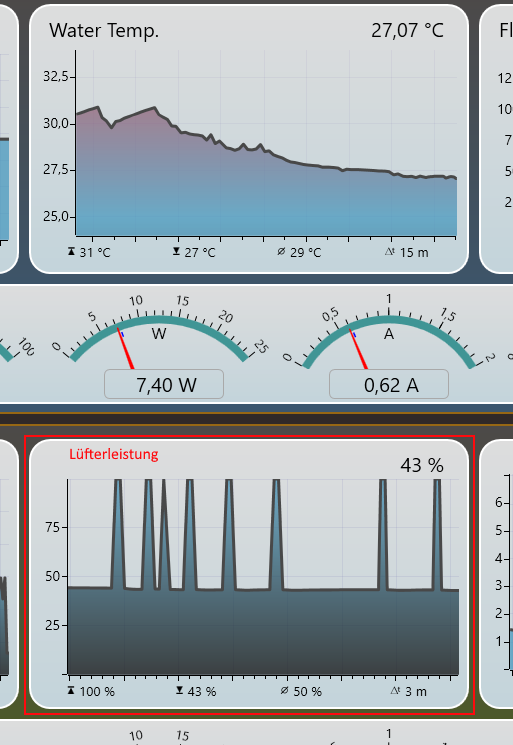

Problem besteht immer noch, hab auch mal die Pumpe abgebaut trotzdem zeigt mir die Pumpe ab 100% 0 l/h an ?
