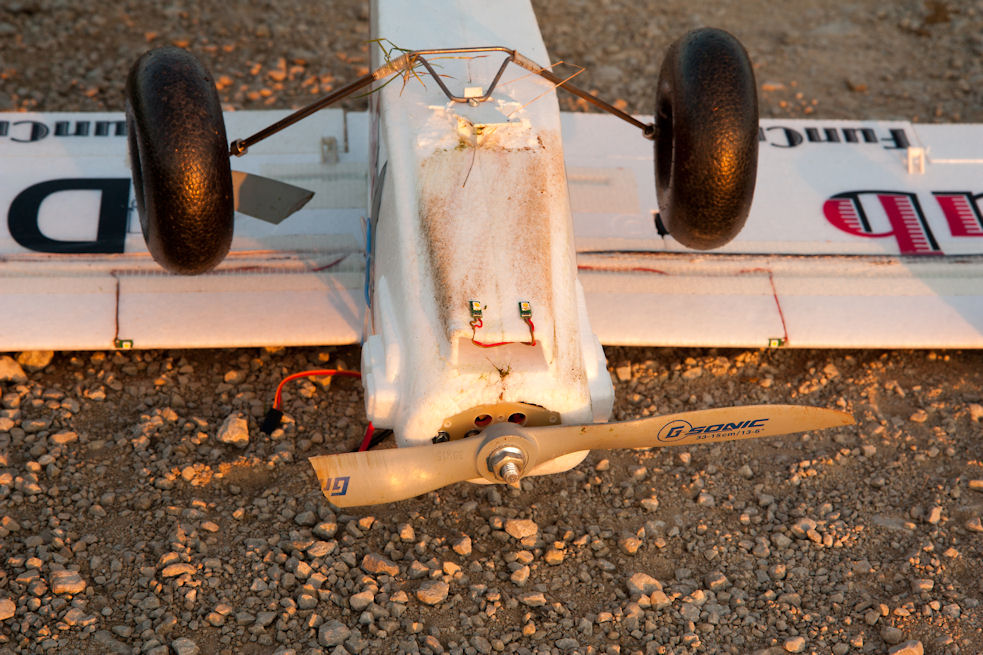

Sodele, heute war Erst-/Letztflug mit dem neuen Motorspant! Die gute Nachricht: Auch im Flug keine Vibrationen, die FunCub ist echt durch die Luft geschnurrt. Die schlechte: Beim zweiten Akku gab es kurz nach dem Start plötzlich keinen Empfang mehr, der PCM-Empfänger ging auf Hold und die FC machte eine Flachköpper ins Feld. Das Modell ist aus 5m Höhe in einem Winkel von etwa 40° und mit Viertelgas (ohne Klappen) eingeschlagen. Und durch die Belastung am Boden (der Motor wollte halt immer noch mit Viertelgas weiterdrehen) ist mir dann auch noch der Motor durchgebrannt... :huh:
Aber die Unilog-Daten sind recht interessant! Ich war heute mal auf 206m oben (Mann, da wird das Ding echt klein!) und im Sturzflug erreichte die FC satte 100km/h... :thumbsup:
Naja, damit wäre das Kapitel dann auch abgeschlossen. Somit hat Deutschland eine FunCub weniger... :P
Mehr Bilder: http://www.manuel-aka-mdk.net/gallery3/i…x-FunCub?page=8 (und die folgende Seite)

Auch ich hab dieses Vibrieren, bzw. Resonanz ab ca. 75% Motor Leistung.
Dein Motorspant von Torcster war die Lösung?
Brauchst du das noch? bzw. hat es überhaupt den Sturz überlebt?
Ich würde es dir gerne abkaufen wenn ich dadurch die Vibrationen beseitigen kann.

Japp, bei mir war es definitiv der Motorspant gewesen. Du kannst dir aber auch diesen CFK-Spant kaufen, der soll auch ziemlich gut sein... ;)
Nur der Rumpf ist bei mir jetzt echt Schrott, die ganze Nase hat es gestaucht. Und ein neuer Rumpf + Leitwerkssatz kostet zwar nur 35€, aber wegem dem ebnötigten Motorträger müsste man den Kleinteilesatz für 20€ mit kaufen... :huh:
