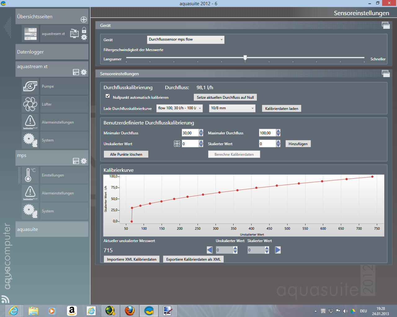

Donnerstag, 24. Januar 2013, 19:37
Welche Werte gebe Ich denn hier ein ? Bei folgender Installation:
Aquastream XT Ultra
MPS Flow 100
Cuplex Kryos Pro 1155
Watercool Heatkiller X³ GTX560TI
Alphacool NexXxos Xtreme II 240 Radiator Rev.2
Aqualis Pro
10,3/7,5mm Schläuche.
Zwei Winkel 90° und ein 45° sind verbaut ansonsten nur Anschlusstüllen.
Mir kommt der Durchfluss ein bißchen viel vor.
P.S. Nach dem Auslitern komme ich auf 73,17 L/h oder genauer auf 0,5L/24,6s.
Wie stelle ich die Kurve ein ?
»Nighthunter« hat folgendes Bild angehängt:
Dieser Beitrag wurde bereits 3 mal editiert, zuletzt von »Nighthunter« (24. Februar 2013, 18:43)
