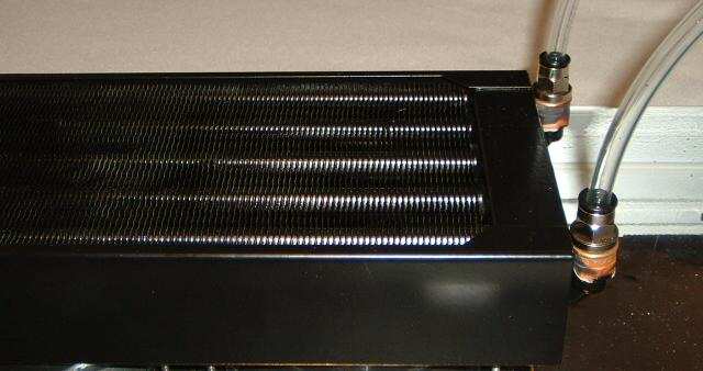

Frage: Wieso sind beim Airplex Evo gerade Anschlüsse die sinnvollste Anschlussart?
Antwort: Die Rohrenden am Airplex Evo in welche die Plug&Cool-Anschlüsse eingeschraubt werden sind bereits abgewinkelt. Um sämtliche Missverständnisse zu vermeiden hier zwei Bilder:
Das ist ein Airplex Evo mit gewinkelten Plug&Cool-Anschlüssen:
Das ist ein Airplex Evo mit geraden Plug&Cool-Anschlüssen:
