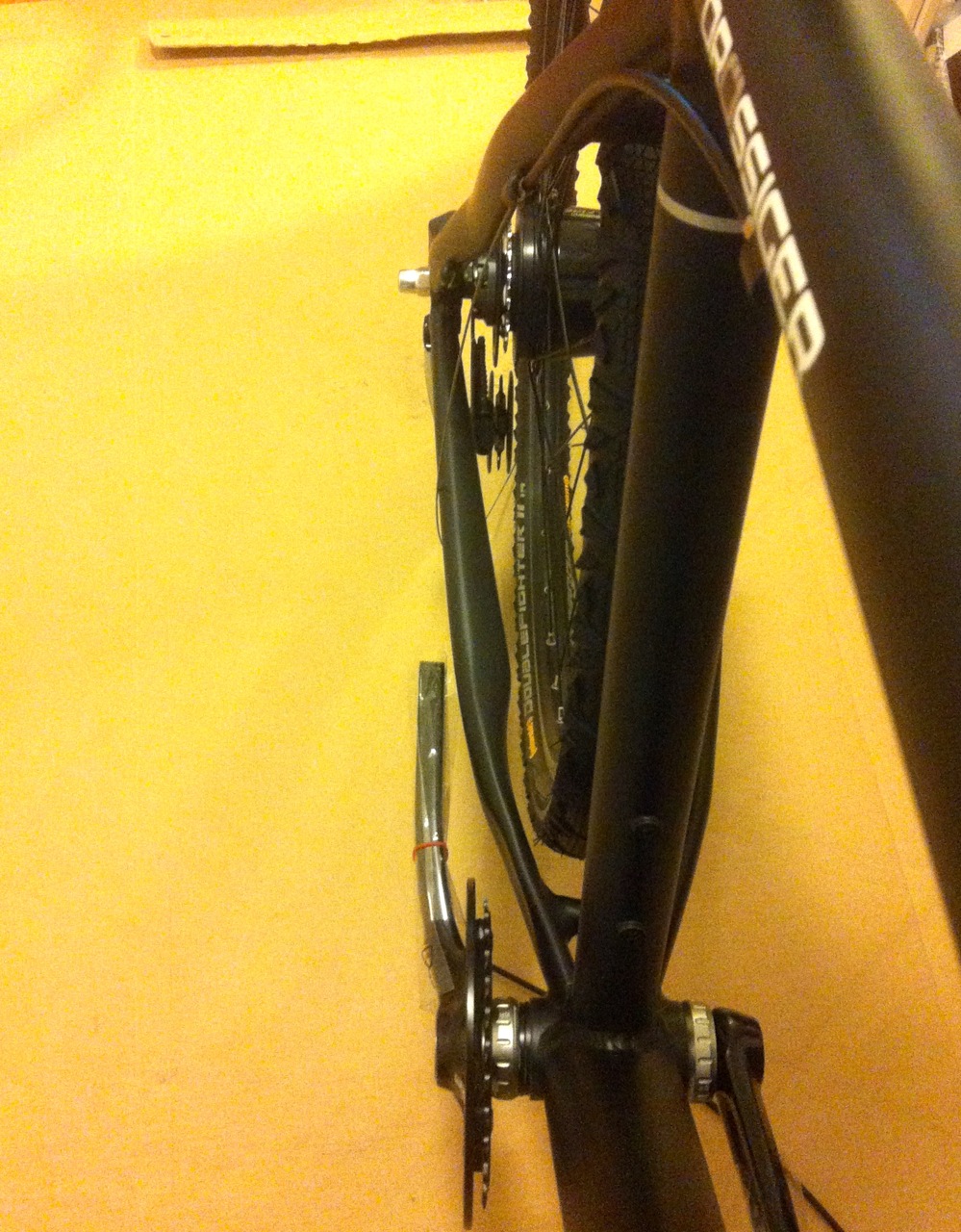

ich habe ein Problem. Ich baue mir gerade ein neues Rad auf.
Ich wollte unbedingt ein Mountainbike 26" mit Nabenschaltung haben. Die Wahl ist auf die Shimano Alfine gefallen.
Nun habe ich das Problem, dass meine Singlespeed Kurbel (Truvativ Stylo GXP) von der Kettenlinie (also das Kettenblatt) nicht zum Ritzel der Nabe passt. Die Kette würde - wenn auf Ritzel aufgelegt und gerade verläuft - ca. 1,5-2cm am Kettenblatt vorbei laufen (innen). Hier mal ein Bild zur Verdeutlichung:
Die Original Alfine Kurbel passt laut Aussage von einigen Onlineshops auch nicht an MTB Rahmen.
Hat einer von euch auch die Alfine Nabe an einem MTB Rahmen oder weiß welche Kurbel gut passen würde?
Wäre dankbar, wenn mir jemand helfen könnte - will endlich wieder Radfahren... ;)

Vielleicht kannste nochwas am Innenlager ändern, sieht doch sehr breit aus auf der Kurbelseite

Du brauchst ein Innenlager (+passender Kurbel) mit innen liegenden Lagerschalen.
Die Alfine ist nicht für MTB freigegeben passen tut sie aber Trotzdem sofern dein Rahmen für 68mm Innelager ist.

Ich kann mit der jetzigen Kurbel nicht näher dran. Sie kollidiert sonst mit der Kettenstrebe.
Das ist auch das gleiche, was ich von der Alfinekurbel höre. Vom Lager her passt sie - klar - aber die Kurbel oder das Kettenblatt soll mit der Kettenstrebe von MTB Rahmen kollidieren.
Ich werde mal weiter googeln...

Dann ist dein Rahmen nicht dafür geignet. Oder eine Kurbel mit einem höhren Qfaktor nehmen.

Kleiner. Er will ja näher ans Innenlagergehäuse. ;)
