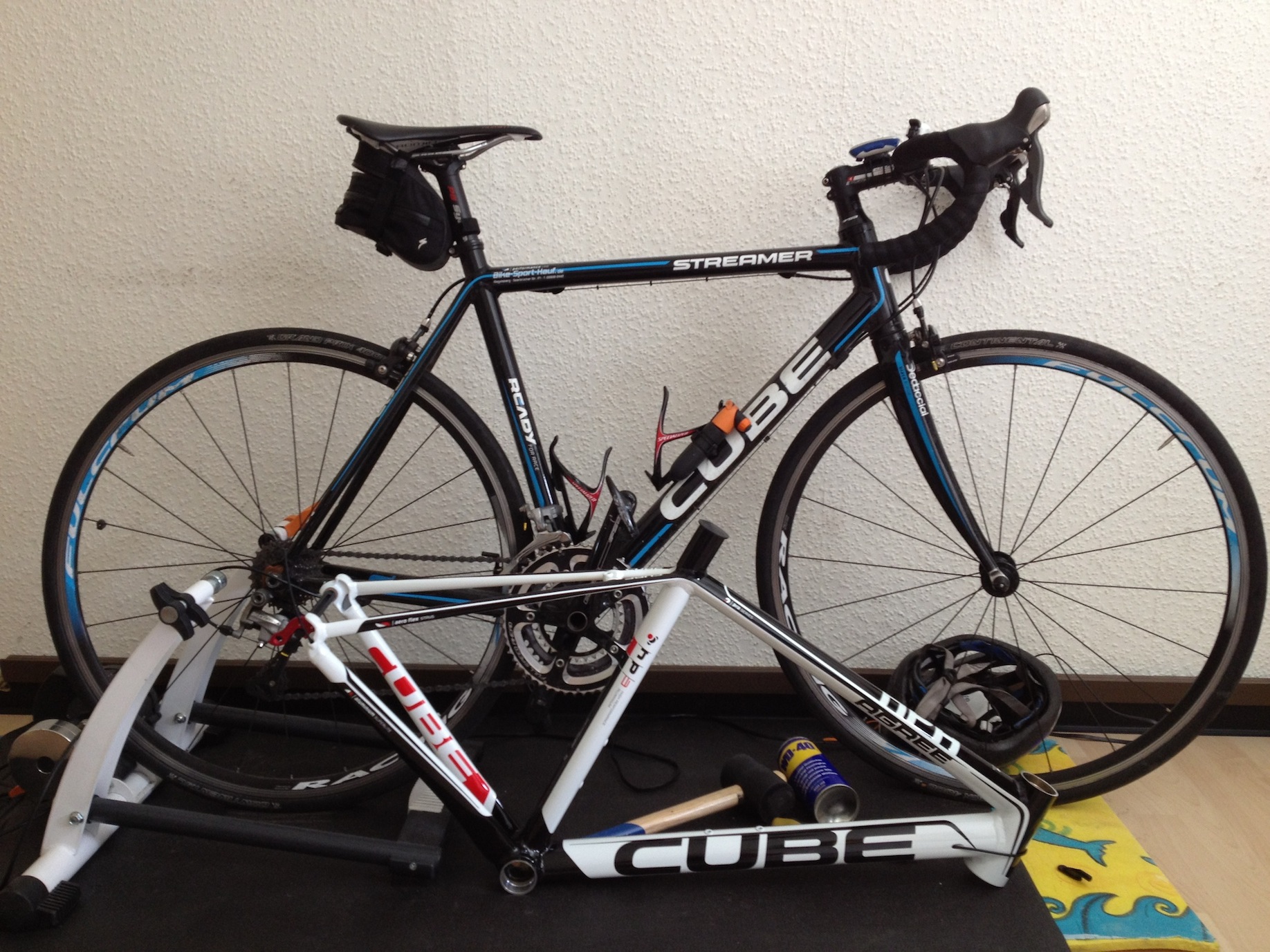

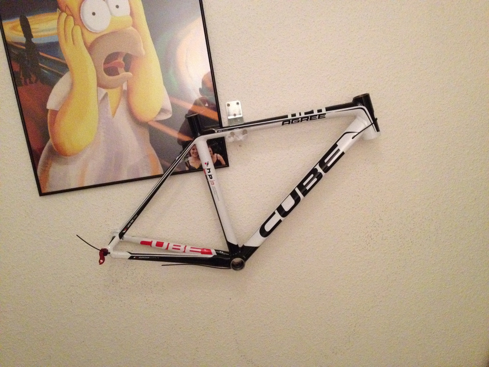

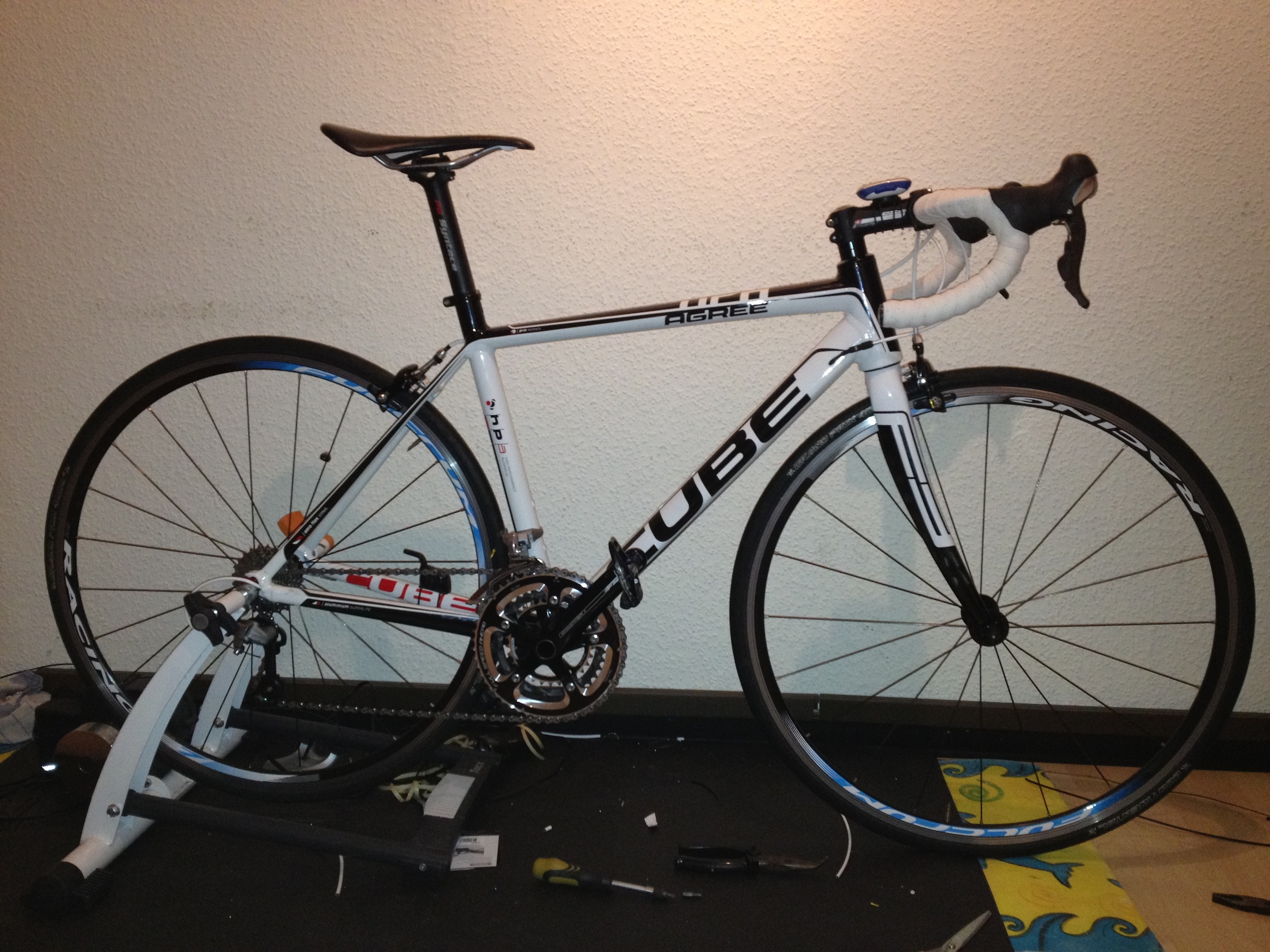

Ich habe auch mal ein wenig gebastelt nachdem ich bei Bike-Discount einen Cube Agree Pro Rahmen für 119 im Ausverkauf geschossen habe:
Der Rahmen:
Da nicht alle Teile neugekauft werden können, muss mein Cube Streamer als Ersatzteillager herhalten. Übernommen wird vorerst alles außer Gabel und Rahmen ;) :

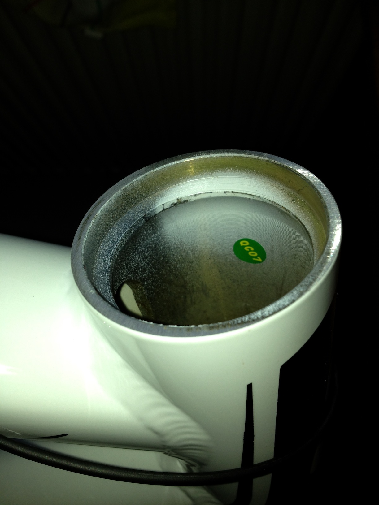

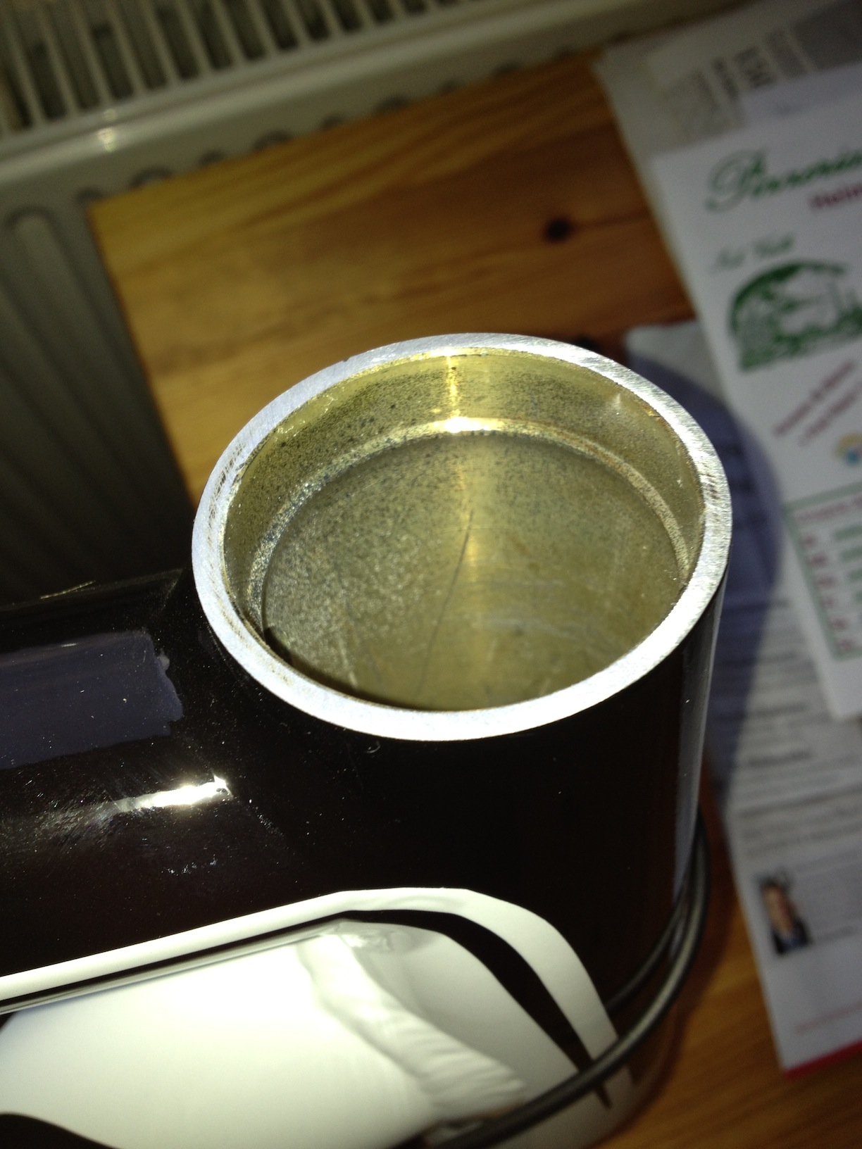

Lustiges Steuersatz raten mit erhöhter Schwierigkeit durch tapered (1 1/8" auf 1,5") Steuerrohr:
Oben:
Unten:
Kombination ist also vorerst: 1 1/8 semi-integriert oben, 1,5 integriert unten

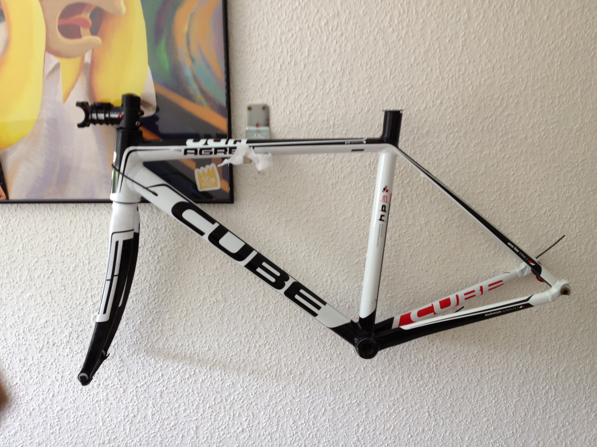

Nur welche Gabel nehmen?? Ja eigentlich gehört da eine Gabel mit tapered Schaft rein, aber find da mal eine unter 200 EUR bzw. eine die nicht einfach nur schwarz ist, sondern auch zum Rahmen passt...
Einfache Lösung: Schwarz-Weiße 1 1/8" Focus Gabel im Ausverkauf für 45 EUR bei CNC-Bike. Steuersatztechnisch muss dann unten reduziert werden. Fertig gibt es die Kombi natürlich nicht zu kaufen und leider hatte die gewünschte Kombination aus separaten Steuersatzteilen von Cane Creek bei allen Händlern eine unbestimmte Lieferzeit. Also in den sauren Apfel gebissen und einfach 2 komplette Steuersätze gekauft, war im Endeffekt aber nur 5 EUR teurer.
Da die Gabel und der Rahmen farblich einfach gut passen find ich den unterschiedlichen Durchmesser von Steuerrohr und Gabelkrone nicht wirklich schlimm.

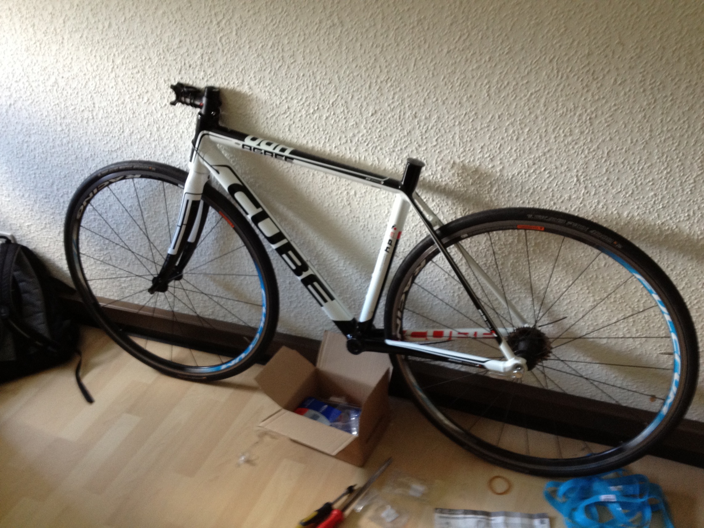

Nachdem nun (Teile vom) Steuersatz und Lagerschalen (BB86) eingepresst wurden (natürlich mit Profiwerkzeug aka Gewindestange + Unterlegscheiben) konnte es weitergehen:
Alte Teile vom Streamer abgebaut und geputzt und montiert:
Züge und Lenkerband "montiert":
Die blauen Laufräder passen natürlich nicht so wirklich und werden bei Gelegenheit durch entweder:
Fulcrum Racing 7
oder Fulcrum Racing 5
oder DTSwiss R1800 / R1900
ersetzt

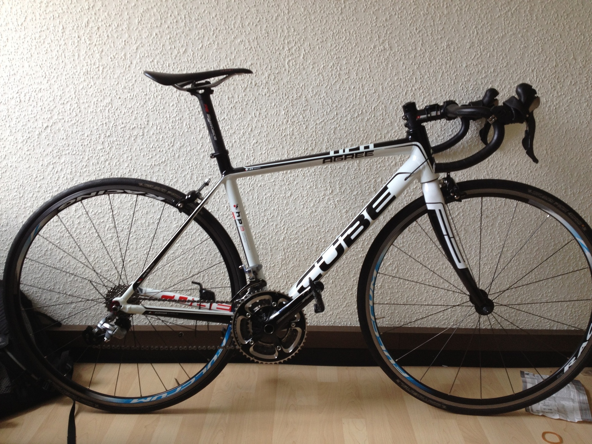

Al_Borland
Donnerstag, 14. Juni 2012, 10:49
Gar nicht mal so hässlich. :D
Macht n schlanken Fuß, das Radl. :thumbup:
Ich würde die FR7 nehmen, auch wenn sie schlechter sind als die FR5. Die DT würde ich nicht nehmen, wenn du über 70kg wiegst. Hab schon öfters gelesen, dass die nicht die Verwindungssteifsten sein sollen.
Gruß, Micha.
_giffi
Donnerstag, 14. Juni 2012, 11:36
Ja die FR7 habe ich ja jetzt auch schon (2 Jahre) und bin sehr zufrieden damit. Anfangs mussten die auch noch knapp 90kg aushalten und bis auf das einmalige nachzentrieren bei der Fahrraderstinspektion war bis jetzt nichts mehr dran zu machen. Lediglich die Naben laufen mittlerweile ein wenig rau (Die Lager sind ja bekannte Schwachpunkte bei FR7 & AFAIK auch bei FR5).
Wenn es dann nochmal FR7 (oder FR5) werden nehme ich vielleicht die CX Version mit besserer Dichtung.
Al_Borland
Donnerstag, 14. Juni 2012, 12:15
... oder du gehst in den Fachhandel und holst dir fürn Zehner gedichtete Standard-Industrielager. ;)
Gruß, Micha.
_giffi
Donnerstag, 14. Juni 2012, 12:23
Das werd ich für die alten FR7 auch machen.
Bei neuen wäre der Preisunterschied von normal zu CX ca 15 EUR, ob es sich da lohnt normale zu kaufen und direkt die Lager zu tauschen??
Al_Borland
Donnerstag, 14. Juni 2012, 12:43
In dem Fall lohnt der Aufwand natürlich nicht. Aber falls man mal in die Verlegenheit kommt, Industrielager tauschen zu müssen, ist es gut zu wissen, dass man nicht die vom Hersteller braucht. ;)
Gruß, Micha.
