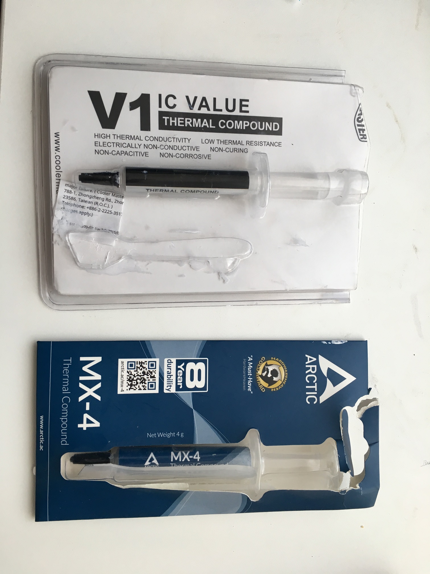

Es wurde bei jeder CPU Kühler Montage neue Wärmeleitpaste aufgetragen. Hier ist mir auch was
aufgefallen. Ich habe immer die Cooler-Master V1 Paste benutzt.
Diese lässt sich aber schlecht verarbeiten. :thumbdown: Da ich hier keine mehr hatte musste ich zu der
Teureren Arctic MX-4 greifen. Diese lässt sich viel besser verarbeiten und die
Kühlleistung war viel besser. Einen Unterschied von ca. 8°C hab ich gesehen zu
der ersten Passte. :thumbup: 8o
Aber das nur mal am Rand gesagt was mein Problem angeht und das es an der Wärmeleitpaste
nicht liegen kann.
