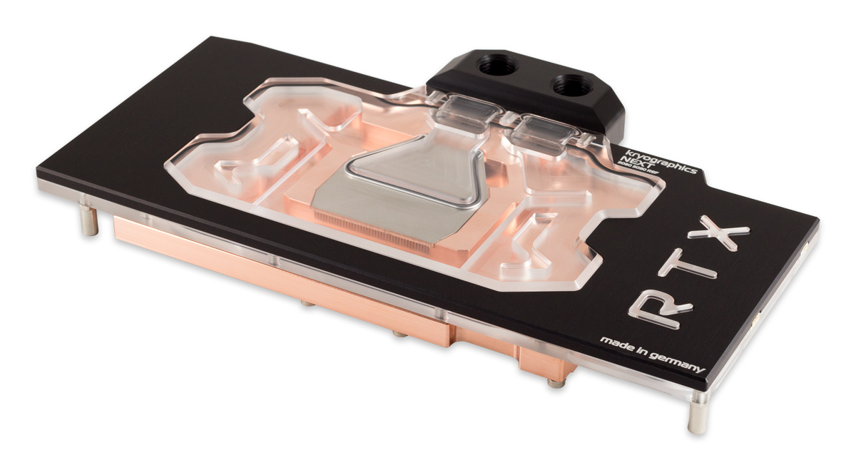

Über zwei Jahre nach Vorstellung der Pascal-Generation sind wir stolz unsere neuen Kühler der kryographics NEXT-Serie für die NVIDIA Ampere-Architektur vorstellen zu können.

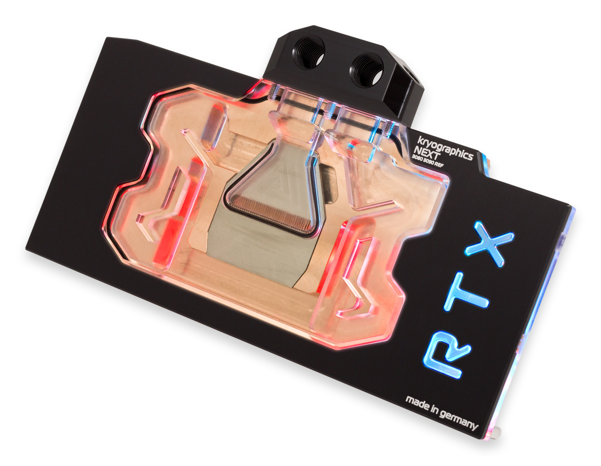

NVIDIA hat neben der Founders-Edition eine Art Referenz-Platine für ihre Partner entwickelt. Der erste Kühler für die Ampere-Generation von uns, der kryograhics NEXT 3080 3090 REF ist auf diese Platinen ausgerichtet. Einige Board-Partner haben das NVIDIA Design vollständig übernommen, andere haben es geändert oder die Platinen länger ausgeführt. Der kryographics NEXT passt auch auf viele angepasste Platinen - auch wenn diese etwas länger sind.
Wir haben bereits parallel mit dem kryographics NEXT 3080 3090 STRIX einen Kühler für die Asus Strixx Karten im Angebot. Zudem wird ein speziell auf die ZOTAC TRINITY Karten angepasster Kühler folgen. Hier passt theoretisch auch der hier gezeigte kryographics NEXT 3080 3090 REF, deckt aber nicht das gesamte PCB ab.

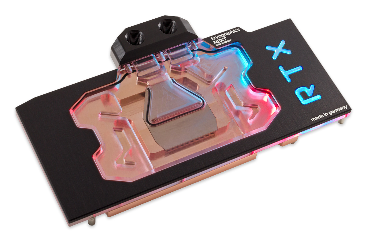

Die Kühlstruktur der neuen kryogprahics wurde noch einmal gegenüber der vorherigen Generation vergrößert und der gesteigerten Leistung der GPU angepasst. Durch unsere hochgenaue Fertigung und eigene CNC-Fertigung sind wir zudem in der Lage die Kühler so exakt zu fertigen, dass wir GPU und RAM mit Wärmeleitpaste kühlen können. Dies hat entscheidende Vorteile beim leistungshungrigen GDDR6X RAM. Mit Wärmeleitpads wäre hier nur eine deutlich schlechtere Kühlung möglich.

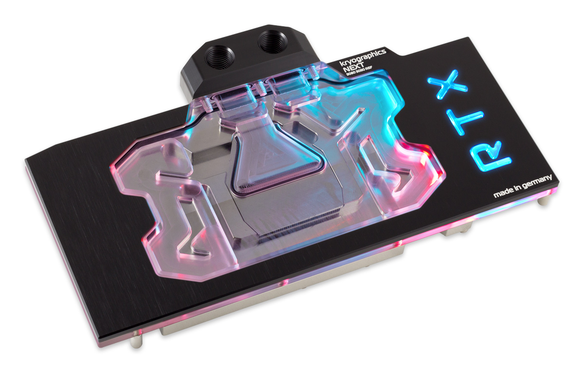

Besonders viel Augenmerk haben wir einer optimalen Anpassung der GPU-Kontaktfläche gegeben. Im Gegensatz zu bisher gefertigten Kühlern ist diese bei den kryographics NEXT für die Ampere-Generation nicht mehr plan sondern konvex gestaltet. Dies sorgt in Verbindung mit den konkaven Dies der Ampere Generation für einen optimalen Wäremeübergang. Um dies zu erreichen wurden extra spezielle Werkzeuge hergestellt.
CNC gefräst, made in germany
Es sind die aufwändigsten Kühler, die wir für Grafikkarten bisher gefertigt werden - alle Bauteile werden hochgenau in unserer eigenen Fertigung in Deutschland CNC bearbeitet und aus hochwertigstem Material hergestellt. Die komplexe Bodenplatte wird dabei aus knapp 2kg Rohmaterial gefräst.
Der Kühler besteht aus einer Bodenplatte mit nochmals verbesserter GPU Kühlstruktur. Diese wird durch einen Deckel aus massivem Plexiglas GS abgedeckt, welcher von einem schwarz eloxierten Aluminiumgehäuse eingefasst ist. Alle Bauteile werden bei uns CNC gefertigt und entsprechen höchster Qualität - made in germany.

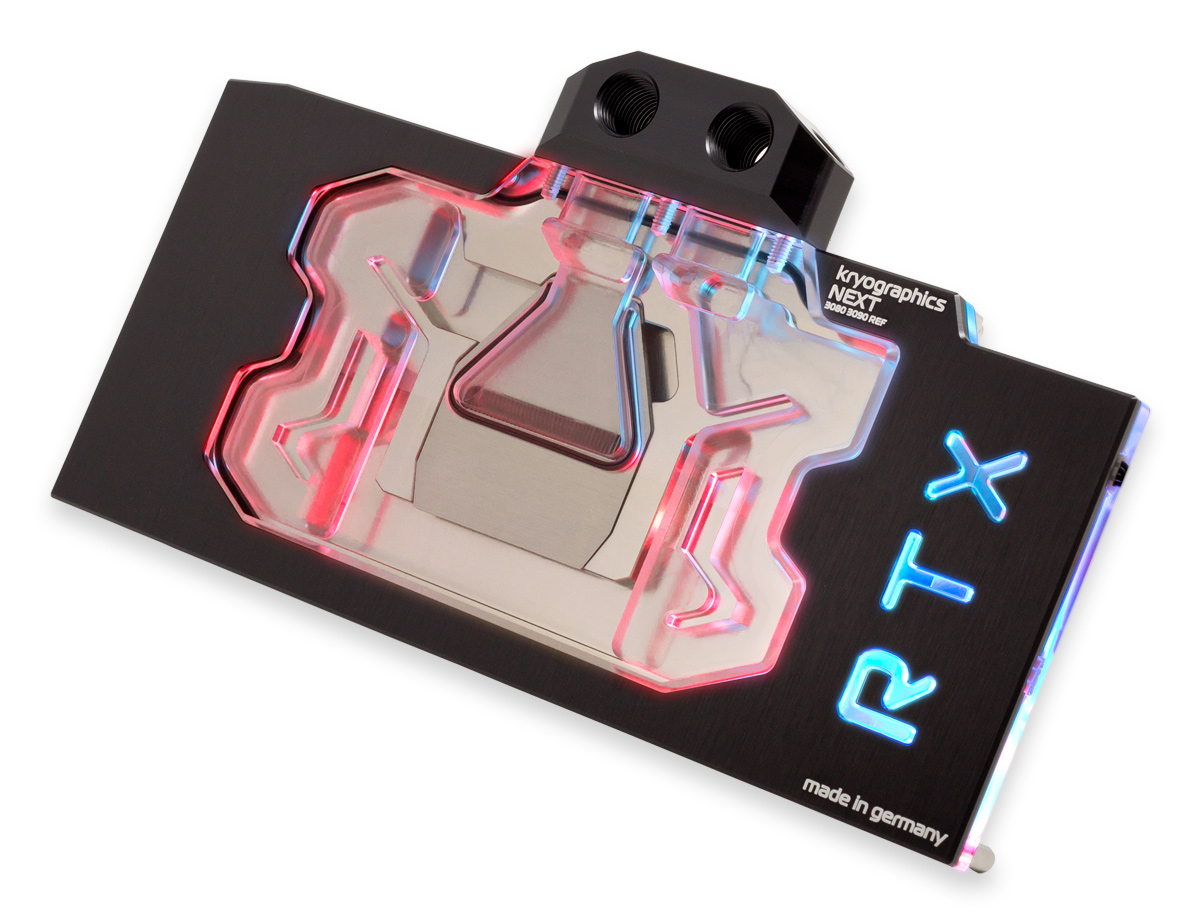

Beleuchtung für aufregende Effekte integriert - kompatibel zu vielen Mainboards mit adressierbaren LEDs
Integriert ist eine RGBpx LED-Beleuchtung, die mit allen unseren RGBpx Controllern angesprochen werden kann. Zusätzlich liegt ein Adapter für Mainboards mit Ausgang für digitale LEDs im Lieferumfang bei.
Die Kabel (IN/OUT) sind steckbar und von der Seite zugänglich. Die integrierte Beleuchtung besitzt 15 einzeln ansteuerbare digitale LEDs und bleuchtet neben dem gesamten Plexiglasdeckel auch ein in die Aluminiumabdeckung integriertes Logo.
Neu ist, dass auch die Anschlussterminals mit VISION jetzt einen RGBpx Ausgang besitzten und die Beleuchtung des Kühlers somit auch von diesen gesteuert werden kann.
Hoher Durchfluss und direkte Kühlung
Der Wasserfluss im Kühler wurde mit teilweise parallel durchflossenen Bereichen auf hohen Durchfluss und direkter Überspülung nahezu aller relevanten Bauteile optimiert.
Viele Optionen bei den Anschlussterminals
Die Terminals sind kompatibel zu der bisherigen kryographics Serie und somit können die bekannten SLI-Terminals weiter verwendet werden. Ein besonderes Highlight sind die VISION-Terminals mit integriertem OLED-Display und RGBpx. Die Gewinde sind wie immer in G1/4" ausgeführt.
Backplate mit aktiver Kühlung
Ebenfalls verfügbar ist eine Backplate mit der Option für aktive Kühlung durch unser patentrechtlich geschütztes Heatpipe-System zur Kühlung der Backplate.
Hier gibt es zwei Varianten, die jeweils für die 3080 bzw. 3090 ausgelegt sind. Bei der 3090 werden die RAM Module auf der Rückseite perfekt gekühlt.
Preise und Verfügbarkeit
Die Kupfer Version des kryograhics NEXT 3080 3090 REF ist für 145,90 Euro zu haben und die vernickelte Variante für 159,89 Euro. Die Auslieferung der Kühler beginnt ab morgen.
Und zum Schluss noch ein paar Fotos der Kühler.

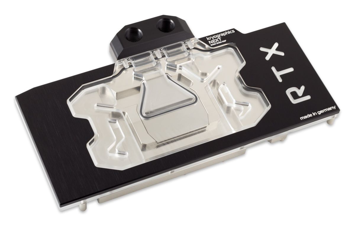

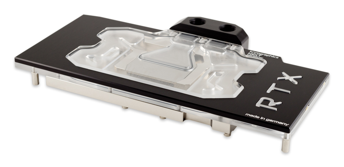

kryographics NEXT RTX 3080 / RTX 3090 vernickelte Ausführung

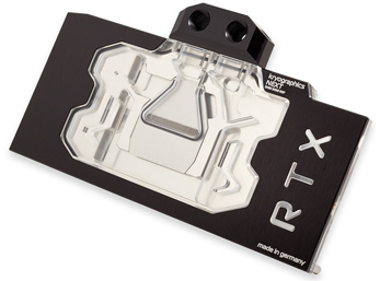

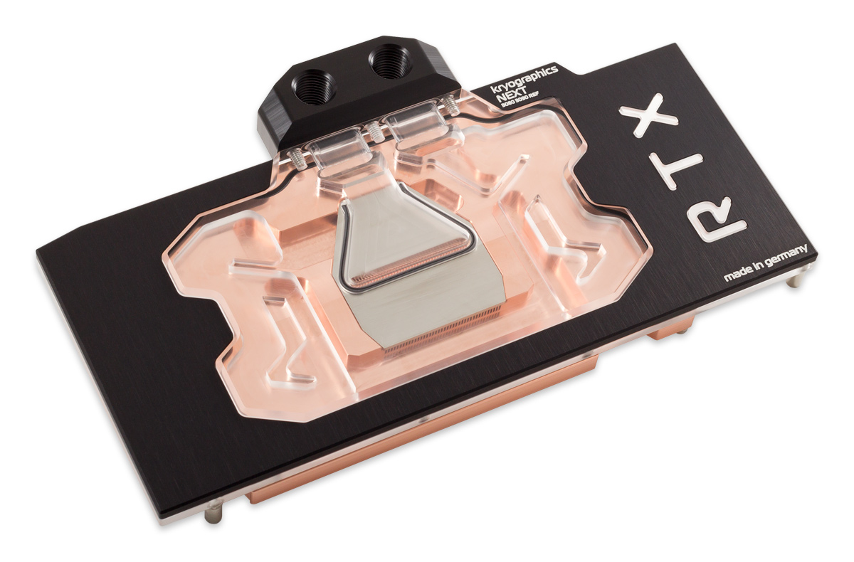

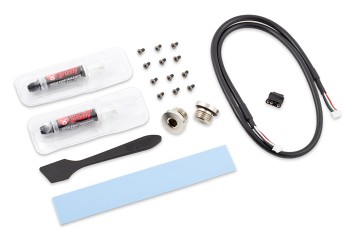

Zubehörsatz
