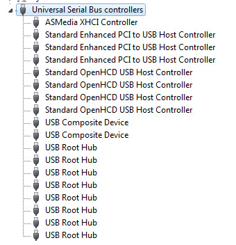

PW-toXic
Montag, 18. Juli 2011, 11:58
Also mit Namen "Aqueaero5" ist der nicht zu finden. Das komische ist ja, dass der USB Anschluss funktioniert, sonst würd ja meine aquaremote Maus & Tastatur nicht gehn. Ich kann sogar den Powerknopf von der Aquaremote erfolgreich verwenden...
Ich habe ein Asus M5A88-V-Evo .. vielleicht hat das damit was zu tun?
»PW-toXic« hat folgende Bilder angehängt:

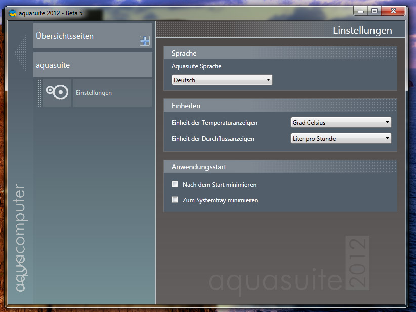

PW-toXic
Montag, 18. Juli 2011, 12:13
1) AS 4.7 deinstalliert
2) AS 2012 deinstalliert
3) reboot
4) AS 2012 x64 installiert
5) aquaero5 wird nicht angezeigt
6) reboot
7) aquaero5 wird nicht angezeigt
»PW-toXic« hat folgendes Bild angehängt:
