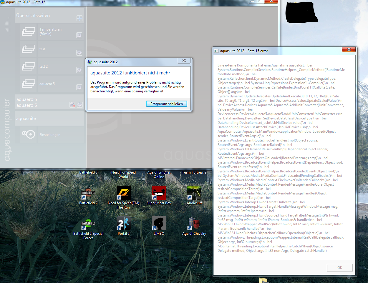

Ich habe heute beim autom. Starten der AS2012 (noch Beta 15) folgende Fehlermeldung bekommen:
Danach lies das Programm sich wieder normal starten. Vielleicht können die Entwickler damit etwas anfangen. Da der Fehler bisher nur einmal aufgetreten ist und ich sowieso noch zur Beta 16 wechseln will, ist dies nur zur Information. ;)
