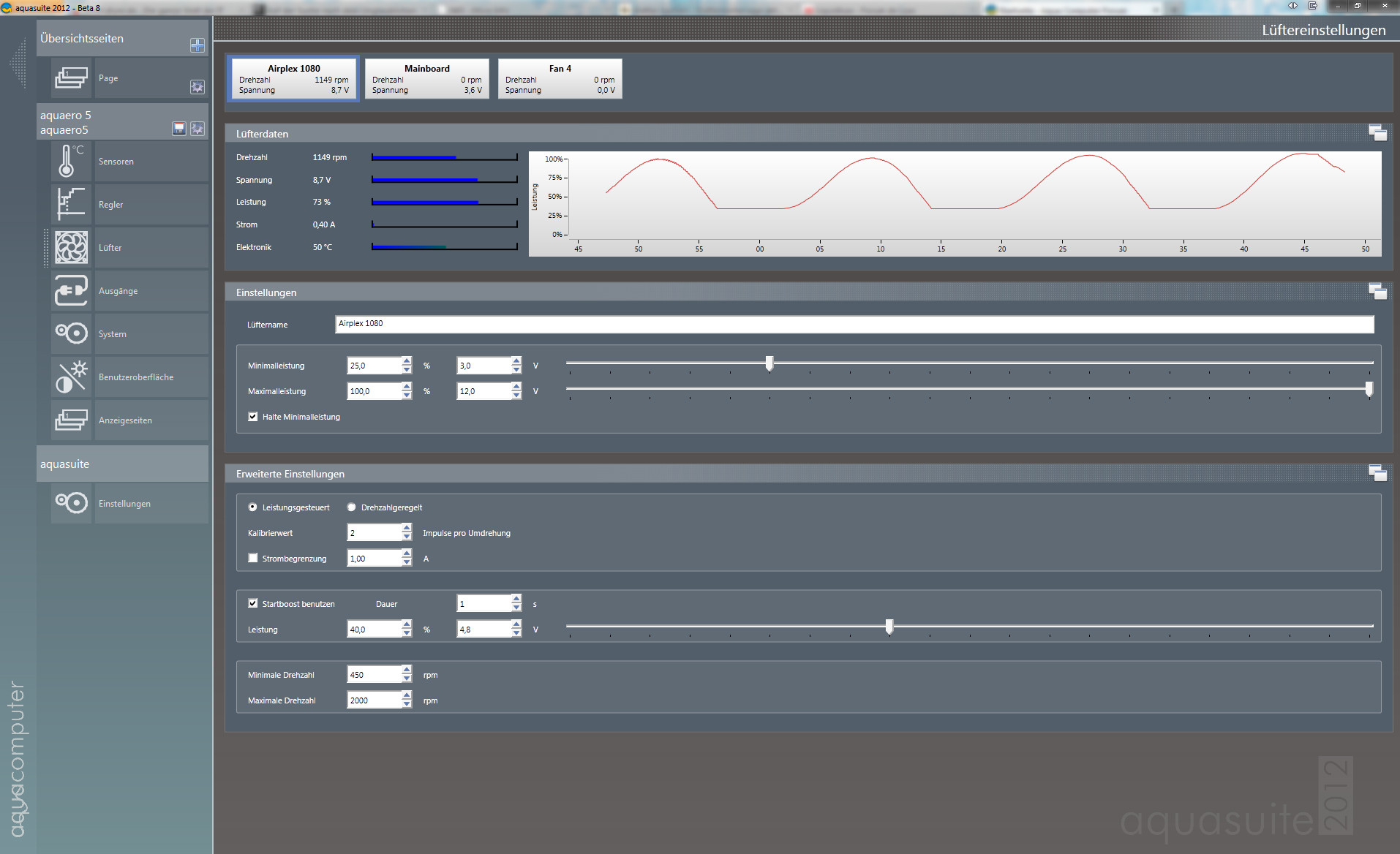

Bei mir ist das immer ein auf und ab mit der Regelung, aber ich weiß nicht was ich verändern muss damit die Lüfterregelung sanfter abläuft. Früher war das nicht so....was wurde verändert?
Mich nervt das echt, alle paar Minuten während des Surfens drehen die Lüfter auf 100%.
Donnerstag, 29. September 2011, 20:18
nimm den P regler etwas hoch und den I Regler runter. Das macht die Regelung etwas langsamer.

@CursOn: Danke die Theorie dazu habe ich mir schon einmal durchgelesen, aber für die Praxis hat mich das nicht viel weiter gebracht.
Danke Sebastian, jetzt passt es sehr gut, mein System ist mucksmäuschenstill. Habe den P Faktor auf 150 und den I Faktor auf 50 gestellt.
