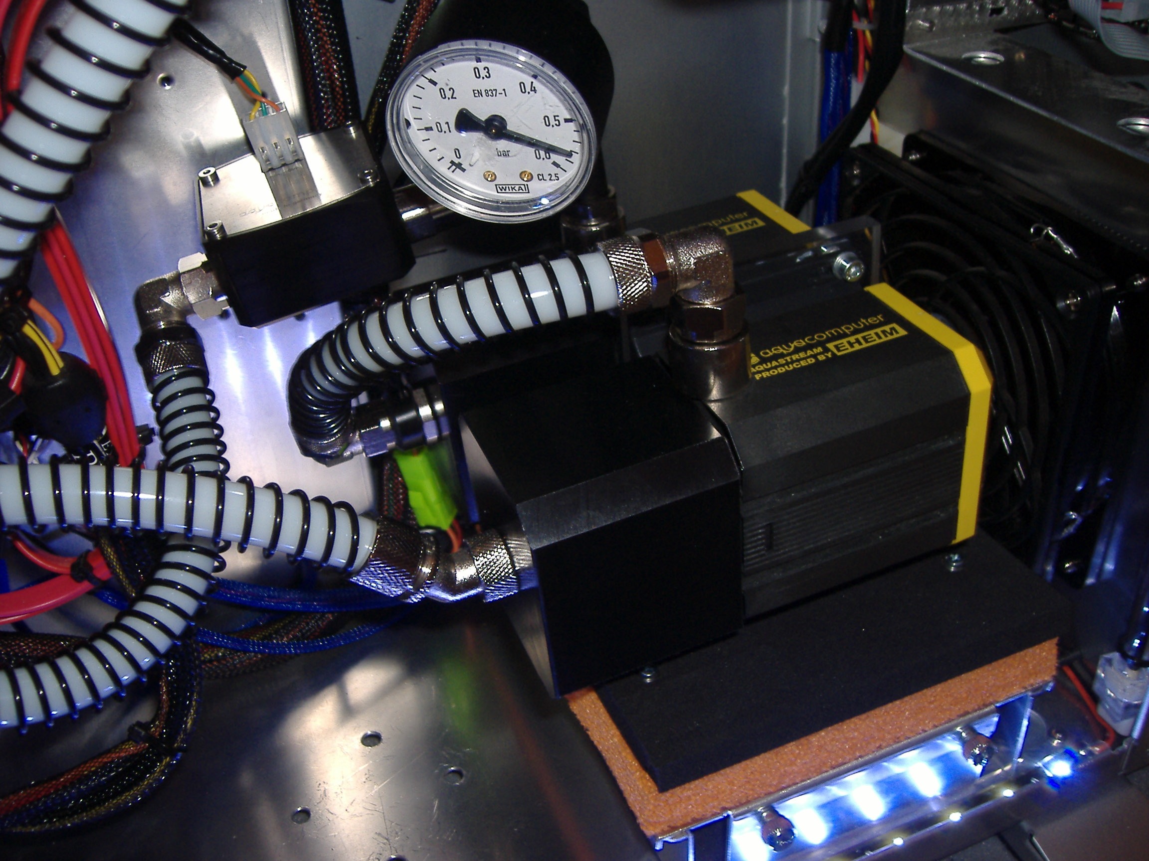

Sonntag, 30. Oktober 2011, 16:05
Brauchen: Nein
Haben: JA (nur Visuell per Manometer) :)
Elektrisch: Zu teuer aber bestimmt eine feine Sache.
drdeath
Sonntag, 30. Oktober 2011, 17:58
Hm, ein Manometer... Wäre ne Idee für mein nächstes Bauprojekt, welches hast du denn verwendet? Und poste mal ein Bild.
Woran ich dachte ist eher ein elektronischer Differenzdrucksensor. Mal schauen was ich da finden kann...

In welche Druckbereiche kommt man eigentlich mit einer Wakü? Das wird wohl schon mal sehr schwierig zu beantworten sein, ohne direkt ein Manometer anzukoppeln?? Die Systeme sind ja sehr unterschiedlich. Wo würde man den Druck messen? Ich denke mal vor der Pumpe dürfte er ja geringer sein, oder denk ich jetzt komplett falsch?
drdeath
Sonntag, 30. Oktober 2011, 18:45
Was du messen würdest sind Staudrücke, generiert durch die Kraft der Pumpe und den Flusswiderstand der Kühler.

Also war mein Gedanke nicht ganz falsch? es wird ja oft behauptet der Druck ist überall gleich in einem Wakü System. Dann wäre es ja eigentlich am interessantesten die Messung vor der Pumpe zu platzieren? Naja aber sehr viel interessanter wär der Druckbereich für die Suche nach etwas passenden.
Sonntag, 30. Oktober 2011, 19:28
Mit 2x AS3.5 kann man bei 74Hz so um die 0,6Bar erreichen.
Mit einer D5 (Stufe4) habe ich momentan so an die 0,3 Bar.
Es kommt aber auf die Komponenten an die man verwendet.
Und mit steigendem Schlauchdurchmesser singt auch der Druck.

@SeYeR: Mach mal noch paar Bilder, ich möchte gern sehen wie das befestigt ist.

Dann halt ich noch die Füße still und guck mal was AC da bringt. Wird vermutlich günstiger als jede Eigenbaulösung (elektronisch) wenn die das in Serie schicken :) Aber dein Manometer find ich auch fein, überleg mir grade wie und wo ich sowas in die Front einbauen könnte :) Das haste e einfach mit nem T- Sück verbunden, oder?
