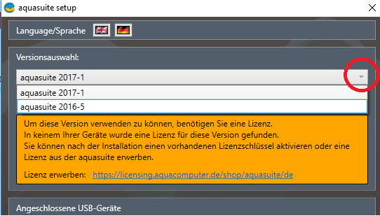

Montag, 28. November 2016, 01:27
Ich würde gerne die Aquasuite 2016-5 installieren, bekomme jedoch im Auswahlfeld nur die 2017-1 angezeigt. Könnt ihr mir die 2016-5 bitte per Mail zukommen lassen?
DropDownMenü
Akula
Montag, 28. November 2016, 01:33
Hi EnigmaG,
genau an der Stelle kann ich nur die 2017 auswählen. Keine 2016er.
jan
Montag, 28. November 2016, 01:43
Ok wahrscheinlich weil du mit dem XD e eine Lizenz für 2017 hast.
