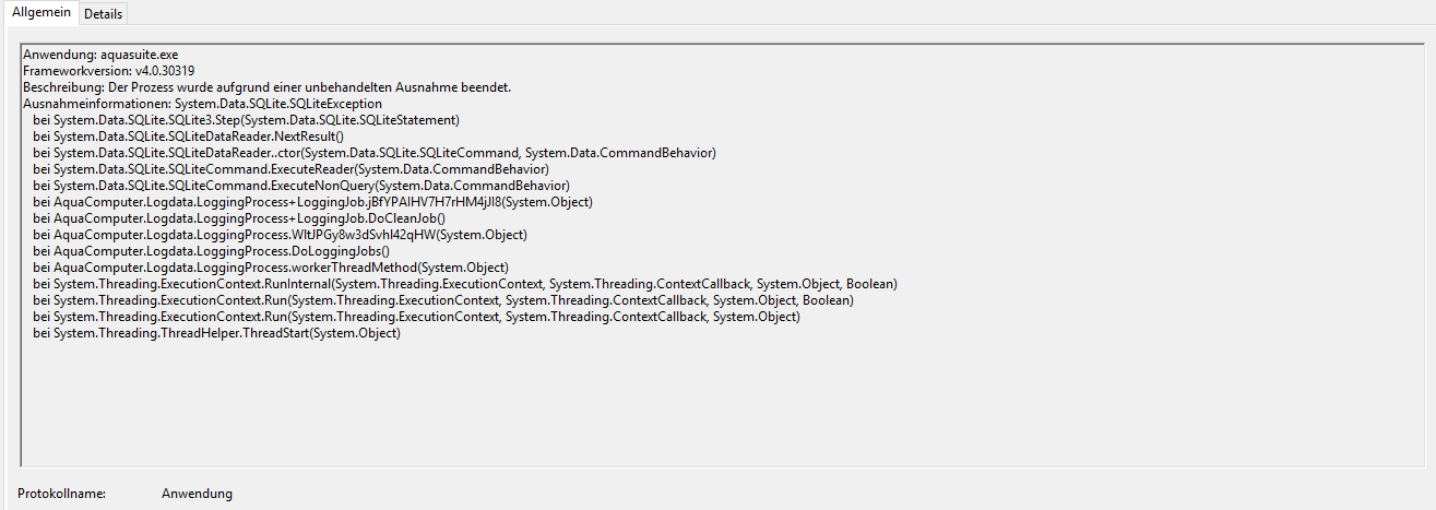

Montag, 28. November 2016, 07:56
Nach einem Systemneustart und Autostart der aquasuite wollte ich diese öffnen, aber sie ist beim Laden der Übersichtsseite eingefroren und abgestürzt. Fehler aus der Ereignisanzeige im Anhang.
»wpuser« hat folgendes Bild angehängt:

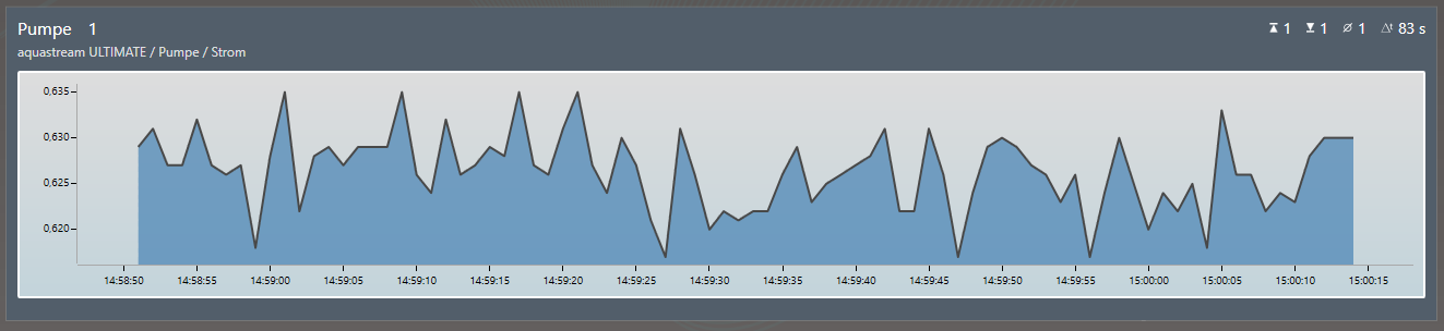

Montag, 28. November 2016, 15:09
aquasuite 2017-1.1
Tab "aquaero" > aquabus > aquaero expansion
fehlt immer noch 4 x der Buchstabe "t" bei "Temperatursensor" (siehe Anhang)
Tab "Daten-Schnellansicht" > aquastream ULTIMATE > Pumpe
bei "Druck" und "Strom" werden die Durchschnittswerte immer noch nicht vernünftig skaliert!
Heißt: Bei "Druck" ist der aktuelle, der niedrigste, der höchste und der durchschnittliche Wert immer 0 (siehe Anhang).
Bei "Strom" ist der aktuelle, der niedrigste, der höchste und der durchschnittliche Wert immer 1 (siehe Anhang).
Die Fehler hatte ich bereits am Freitag gemeldet :evil:

Ja eben, Freitag war dann wohl zu spät ums noch mit reinzubringen. Wird dann bestimmt im nächsten update gefixt ;)

Wir werden uns darum noch kümmern - keine Angst!

Bei der Leistungmessung wird nirgends mehr die Einheit [W] angezeigt.
Dienstag, 29. November 2016, 07:09
Hast du das Firmware update der Pumpe gemacht. Wenn ja, setzt mal die Pumpe auf Werkseinstellungen zurück. Normal sollten da jeweils noch einheiten stehen.
