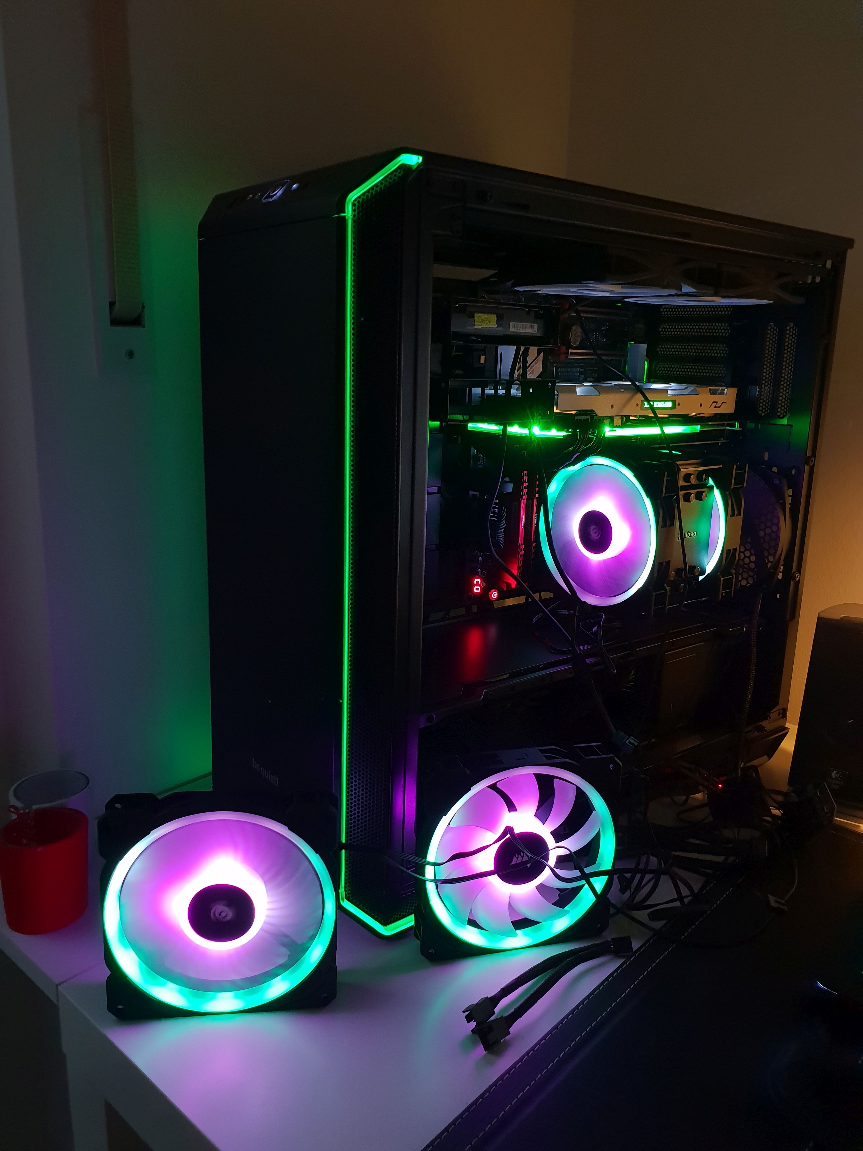

EDIT2: Mal noch was fürs Auge, wenn auch noch mit Kabelsalat...Einbau gibts morgen. :D
