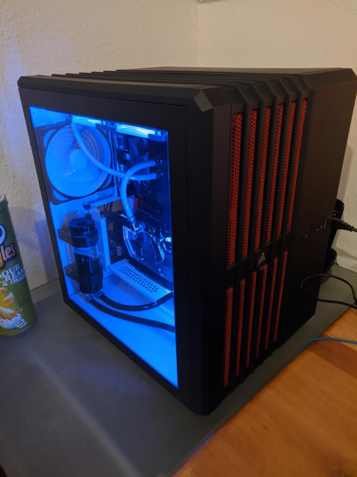

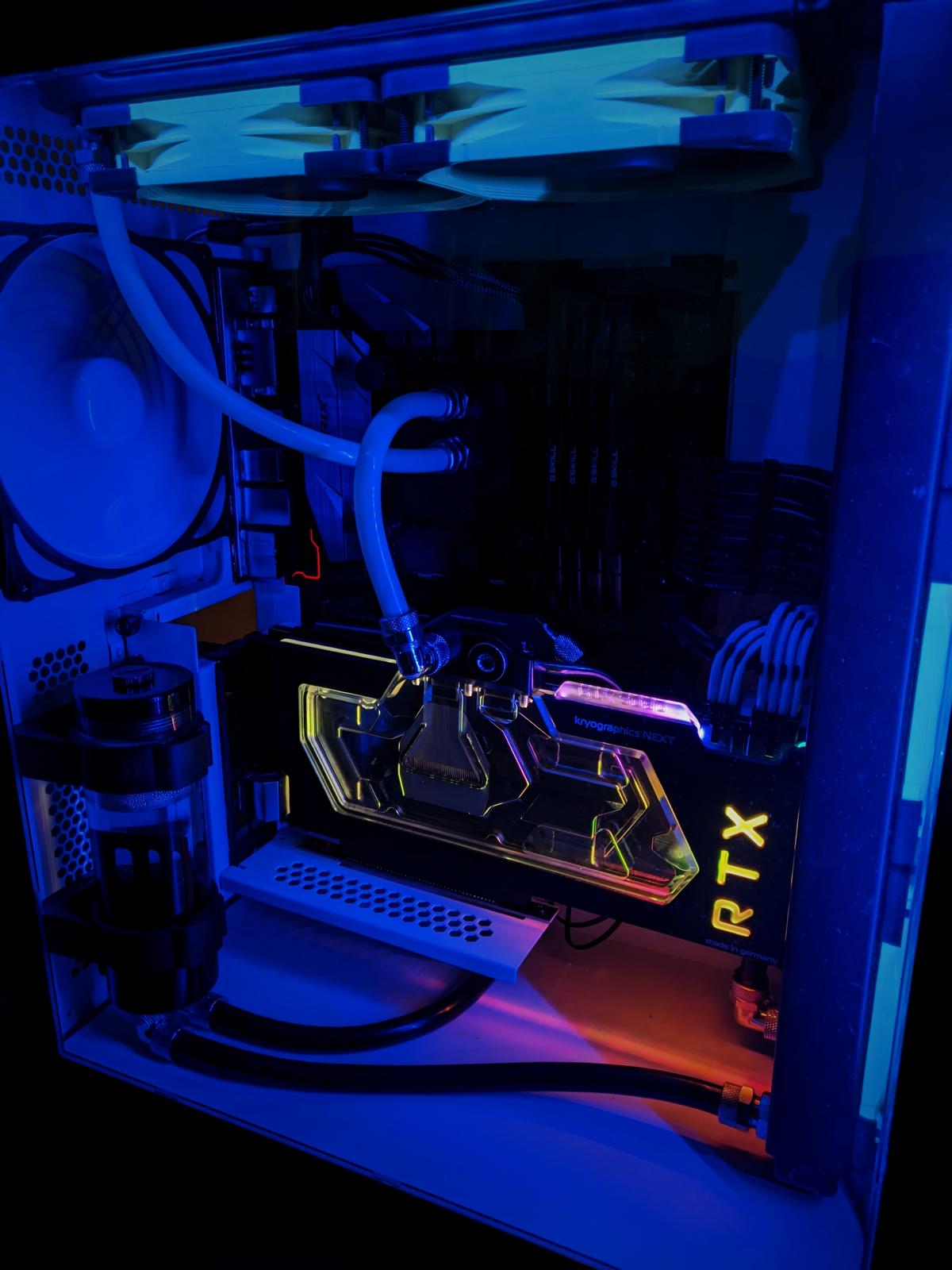

Ich möchte auch mal kurz meine Erfahrung zur D5 mitteilen.
Die D5 ist seit 1,5 Wochen bei mir im Einsatz und verrichtet ihren Dienst als Ultitube-Kombi.
Als es damals die Aquastream XT auf den Markt kam, habe ich diese gleich gekauft und hat auch bis jetzt gehalten. Leider scheint nun das Lager defekt zu sein, sie klackert. Darum musste eine neue Pumpe her.
Nach dem Auspacken war ich echt beeindruckt. Als die Pumpe aber im System war, kam die Ernüchterung. Das Geräusch ist absolut kein Vergleich zur Aquastream.
Nach ein bisschen Recherche habe ich gelesen, dass ein Winkel am Einlass die Strömung negativ beeinflusst. Aus dem Grund habe ich umgebaut und einen geraden Anschluss verwendet.
So ist es ein bisschen besser. Da eine optimale Strömung anscheinen wirklich wichtig ist, habe ich einen zweiten Ausgleichsbehälter in den Kreislauf vor die D5 eingebaut. Das hat tatsächlich eine Verbesserung gebracht. Das Geräusch war aber immer noch nervig.
Nach einigen Tests habe ich folgendes festgestellt:
3% - 9% Leistung: nicht bis kaum hörbar
10% - 40% Leistung: unglaublich nervig
41% - 80 % Leistung: laut aber OK
81% - 100% Leistung: viel zu laut
Der User Grestorn hat mir hier den Tipp gegeben die Pumpe nicht mit automatischer variabler Drehzahl zu regeln, sondern über globale Profile und fester Drehzahl.
Das funktioniert wirklich wunderbar. Im Idle läuft die D5 auf 4% Leistung mit 41 l/h. Das reicht voll und ganz. Ab 31 Grad schaltet das Profil um und lässt die Pumpe auf 58% Leistung mit 85 l/h steigen. Beim zocken merkt man dadurch nichts von der geänderten Geräuschkulisse.
Hier mal mein Loop:
- D5 Ultitube
- Durchflusssensor "high flow"
- 240er Radiator
- Alphacool NexXxos XP³
- Kryographics NEXT RTX 2080
- 360er Radiator
- zweiter Ausgleichsbehälter
- zurück in die Pumpe
Mein Fazit:
Ich bin echt zufrieden mit der D5. Hat man erstmal die optimalen Einstellungen gefunden, gibt es nichts zu meckern.
Optisch ist das Ding auch ein Hingucker.
Mein Gehäuse ist zweigeteilt und die Ultitube-Komi ist in dem "Chaosbereich" d.h. man sieht das Kunstwerk nicht. Bei ist die Optik also egal
Die ganzen Funktionen von der Pumpe brauche ich eigentlich auch nicht, da mein Quadro einiges regelt.
Hätte ich nochmal die Wahl, würde ich die defekte Aquastream XT gegen die neue "Ultimate" austauschen.
- Wer die Pumpe sichtbar im Gehäuse hat
- kein Quadro zur Verfügung
- Eine automatische variable Drehzahlregelung nicht brauch
Holt euch die D5!!! Alle anderen lieber die Aquastream.
Ist nur meine Erfahrung.
Hier noch ein Bild von meinem Loop:
