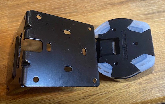

Ich glaube ich bin zu blöd das Ding zu montieren. ;(
Ich habe den Haltewinkel 34111 gekauft und will die Pumpe, so wie im Beitrag zu sehen, montieren.
Wie wird die Pumpe an der Unterseite montiert?
Gibt es dazu wenigstens irgend ein Bild, wenn es schon keine Explosionszeichnung für Deppen wie mich gibt?
Wird die Montageplatte unten angeschraubt, wenn ja wie?
Oder wird die Pumpe lediglich mit den 3 sichtbaren Schrauben an der Rückseite befestigt und die Unterseite steht einfach am Winkel?
In Dateianhang 1 sieht man den Winkel und die Montageplatte, aber man kann da nichts verschrauben.
Wenn ich die Montageplatte (Anhang 2) raus nehme und auf den Winkel lege, könnte ich sie mit den mitgelieferten Schrauben und Muttern anschrauben, aber dann bekomme ich das Silikonding ja nicht mehr drüber.
Und ohne die Platte zu entfernen, kann man nichts anschrauben, denn wie soll ich Schraube und Mutter von 2 Seiten fest halten beim anschrauben, wenn die Platte im Silikon sitzt?
Wäre in der Montageplatte ein Gewinde, würde ich mich auskennen, aber so stehe ich total an.
Bitte klärt mich auf! :huh:

James T.
Montag, 25. Januar 2021, 10:05
Ich meine es sind nur die drei Schrauben hinten. Keine unten. Habe es auch so montiert.
Montag, 25. Januar 2021, 12:19
- Elektronik-Modul von der Pumpe abziehen
- Montageplatte mit Silikon-Entkopplung anschrauben
- Elektronik-Modul in das Silikon einrasten
- Motor einstecken

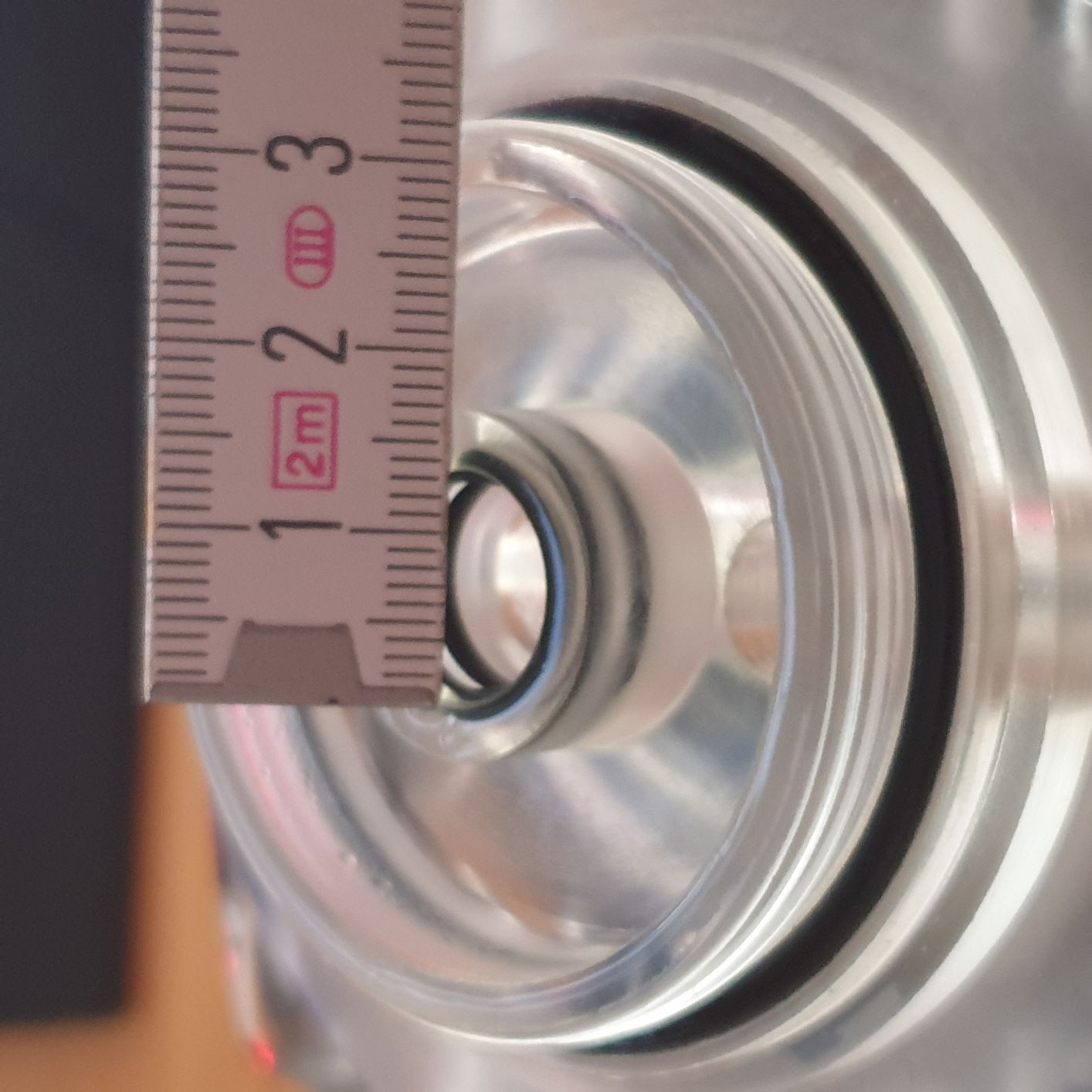

Deswegen finde ich deine Frage sehr interessant, ob es evtl. Varianten geben könnte mit einem Steigröhrchen z.B aus Borosilikatglas. Dafür könnte man ja die AGB Bohrung gleich etwas größer planen siehe Beitrag von Samy355 der hatte ja an seinem Ultitube die Bohrung vergrößert ( 14 mm ) siehe :

Ich meine ein Steigröhrchen ( Wakü Wasser kommt aus dem Kreislauf wieder zurück in den AGB geht ,über das Steigröhrchen zurück wo eine Art " kleiner Wasserfall " zustande kommt, wenn man es möchte :D :D :D :D
LG N3w7on

Montag, 1. Februar 2021, 23:23
Sorry wegen der späten Rückmeldung!Im Endeffekt habe ich es dann auch so gemacht. Ist stabiler als ich dachte.
- Motor einstecken
Danke, so hatte ich es nicht probiert. :whistling:
Vielleicht kann man das irgendwie in der Anleitung ergänzen.
