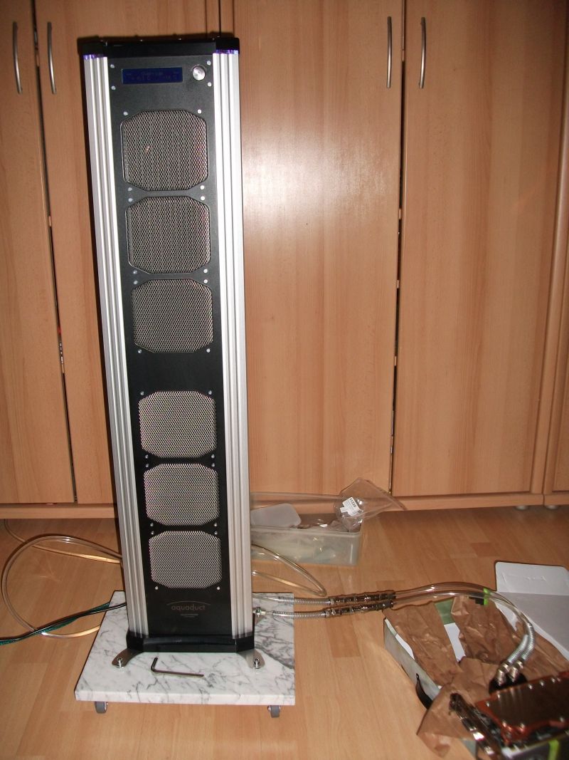

@Menig,
ich kann Dich gut verstehen, bei dieser Höhe ist das sicherlich nicht ungefährlich wegen der Kippgefahr.
Bedenke aber, dass bei einer Wandmontage die Belüftung nicht so funktioniert wie normal...von der Reinigung der Lüfter mal abgesehen, welche mit der Zeit Staub anziehen.
Deshalb mal ein Vorschlag von mir.
Siehe Foto:
[attach][/attach]
So habe ich das gelößt.
Einfach ein paar Gummirollen unter eine Carrabank geklebt (optisch halt ansehnlich) Holz geht auch, Lochbohrungen nach Maßen der Füße gebohrt (da dasCarrara Material relativ weich ist,
ging das sogar mit meinen Akkuschrauber + Wasser zum kühlen)
4 Bohrungen a. 10 Minuten. Die Lochungen der Füße geringfügig vergrößert & mit Inbusschrauben und Unterlegscheiben befestigt.
Die Schlauchlänge vom AC ist ca. 200 mm lang und mit Schnellkupplungen versehen, so das ich das AC auch zur Wartung sehr gut bewegen kann.
Das Foto enstand als ich noch die Dichtigkeit im Testlauf überprüfte

@Satorius: Was für Schnellkupplungen und was fürn Schlauch hast du benutzt? Ich hab mir mal die von AC bestellt die Messingteile, aber das sind ja mords klobige Teile.....

naja, wandhalterung mit sagen wir 10-20cm Abstand... sollte eigentlich funzen... und Reinigung.. .also ob das Ding nu steht.. oder noch 5cm höher hängt...
macht beim reinigen keinen Unterschied... für mich kommt ein Aquaduct bzw. derer zwei nur in Frage wenn se an der Wand hängen... alles andere no way

@Menig, ja kann ich verstehen..war nur ein Vorschlag.
@The Dude, 10 mm aussen 8 mm innen
um die Schnellkupplungen verwenden zu können
(Zubehör (die Kupplungen) sind zu bekommen von einem Geschäftpartner von Aquacomputer da diese leider hier nicht im Programm sind.
Artikelnummer kann ich Dir per PN gerne geben. (Bin dabei)
Dazu brauschst Du Schlauchverschraubungen und Muffen...die Schnellkupplugen (Vater & Mutter)haben eine Drehrevolververschluss mit O-Ringen, so dass beim entkuppeln keine
Flüssigkeit austritt.
Und diese sind bisher trotz Mehrfachbenutzung immer noch dicht wie am ersten Tage.

@wer hat denn von Innen gesprochen... ?(
Ich habe die mitgelierterten Leitungen ausgetauscht gegen Klarschlauch 8 mm innen & 10 mm aussen
weil meine Kühlleitung aus Platzgründen eben etwas länger sein sollte.
Und da habe ich eben zu diesen etwas größeren Querschnitt gegriffen.
