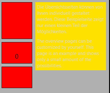

Aus der aquaero Demo-Seite
Ich habe gesehen, dass man die Seite neu importieren soll, dann ist das Icon wieder da beim Füllstand, aber dafür darf 180 andere importierte Sachen erst einmal löschen. Und ich habe festgestellt, dass ich komplett vergessen habe, wie ich meine Seite damals gebaut habe. Wo und unter welchem Dateinamen wurden die selbsterstellten Seiten gespeichert? Bei der Kopiererei habe ich mir natürlich auch was zerschossen, da so viele Elemente übereinanderlagen.
Da ich also sowieso von vorne beginnen muss, gehe ich gleich auf die neue Seite und importiere die aquaero5_6
Wie kann ich denn bei den neuen Elementen den Text ändern. Ich habe Einstellung, aber das ändert nur das Design und Darstellung, aber da finde ich den Text nicht "Temperatur Wasser" oder die Definition des Abstandes zur Gradzahl.
