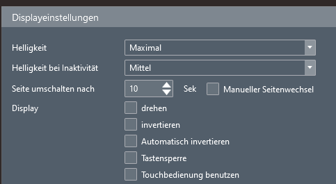

Mittwoch, 23. November 2022, 21:40
Bei der D5 NEXT unter dem Reiter "Display" sind die Anfangsbuchstaben von "drehen" und "invertieren" klein geschrieben, der Rest ist groß, siehe Anhang!
