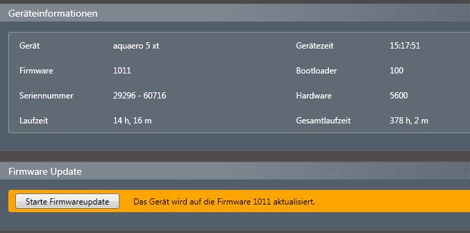

BUG Report #2
Sonntag, 22. Mai 2011, 15:20
Trotz durchgeführtem Upfate auf die FW 1011 wird immer noch der Start zum Firmwareupdate angeboten.

Sonntag, 22. Mai 2011, 15:24
ja das wird immer so sein, wenn du unsinn auf dem Gerät gemacht hast, kannst du damit alles zurücksetzten.
