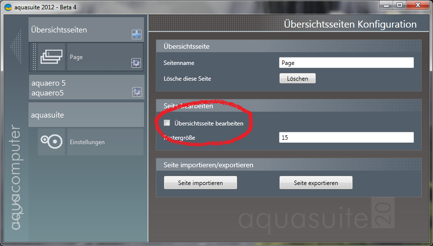

zOOmi
Freitag, 17. Juni 2011, 13:03
Die Anzeigeseite aus dem ersten Screenshot kann man übrigens importieren. Sie liegt im Unterordner 'UserData' der Installation bei.
(Text wurde ursprünglich von Stephan verfasst)
..auch wenn ich mir wie klein Dummi vorkomme...
Wie kann ich in der Seite was einstellen, verändern, einfügen?
Das mit dem importieren ist klar, hat wunderbar geklappt, aber ich schaffe es nicht eine eigene Seite zu erstellen?
Was muss ich hierzu wissen??
