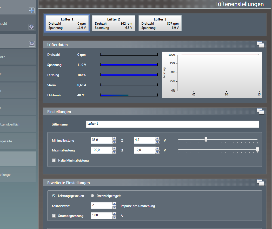

Dann nun mal eine Frage zur Aquasuite 2012:
Ich habe eine Phobya 1080 mit 9 Lüftern, die ich durch 3 Y-Kabel an die Lüfterausgänge des aquaero 5PRO angeschlossen habe (1, 2 und 3). Alle Lüfter werden mit Strom versorgt und laufen, allerdings wird mir von der Aquasuite angezeigt, die Lüfter, die im Ausgang 1 angeschlossen sind, drehen sich nicht. Der Anschluss sitzt perfekt, aber weshalb zeigt mir die Suite eine "Null-Leistung im Ausgang 1 an?
Liegt es daran, dass ich Y-Kabel verwende, oder wie kommt's?

Freitag, 27. Mai 2011, 18:38
Drehzahlen zeigt das aquaero nur an wenn auch ein Lüfter angeschlossen ist. Das steht ja auch das an deinem Lüfterausgang 1 11.9V anliegen. Also eventuell ein Problem mit deinen Tachosignalen.

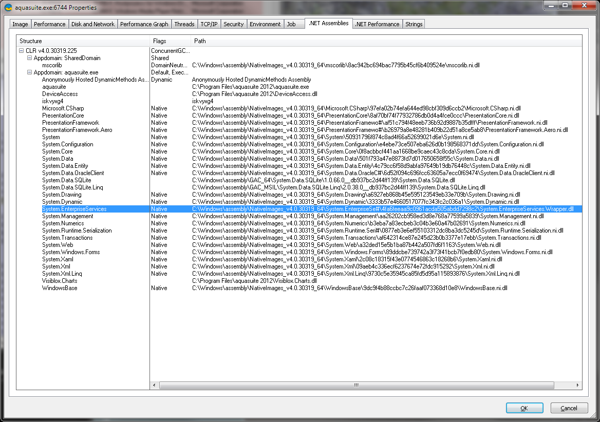

Für alle wo die aquasuite gar nicht funktioniert:
Ich habe jetzt mal geschaut was alles vorhanden sein muss das die aquasuite läuft:
Wenn diese Dlls alle im System vorhanden sind und fehlerfrei sind sollte die aquasuite prinzipiell laufen.
alternativ kann zum test mal das hier installiert werden:
http://sourceforge.net/projects/sqlite-dotnet2/files/
http://www.microsoft.com/downloads/en/de…9f-b21f31ab88b7

Freitag, 27. Mai 2011, 18:50
Danke. Wie kann ich das Problem mit den Tachosignalen weiter eingrenzen?
Vielleicht sitzen nicht alle PINs im Stecker oder wie?
