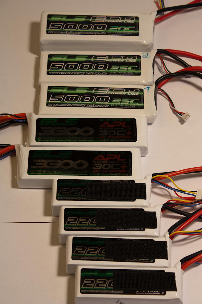

Unglaublich, was sich so im Laufe der Zeit an Akkus ansammelt! Und da sind die alten NiMh-Akkus noch gar net dabei... :D
Die restlichen Bilder: http://www.manuel-aka-mdk.net/gallery3/i…Modellbau/Akkus
Btw: Das Robbe Ladegerät & der Car-Akku ist für nen Kollegen, der hat sich grad nen neuen Buggy gekauft... ;)

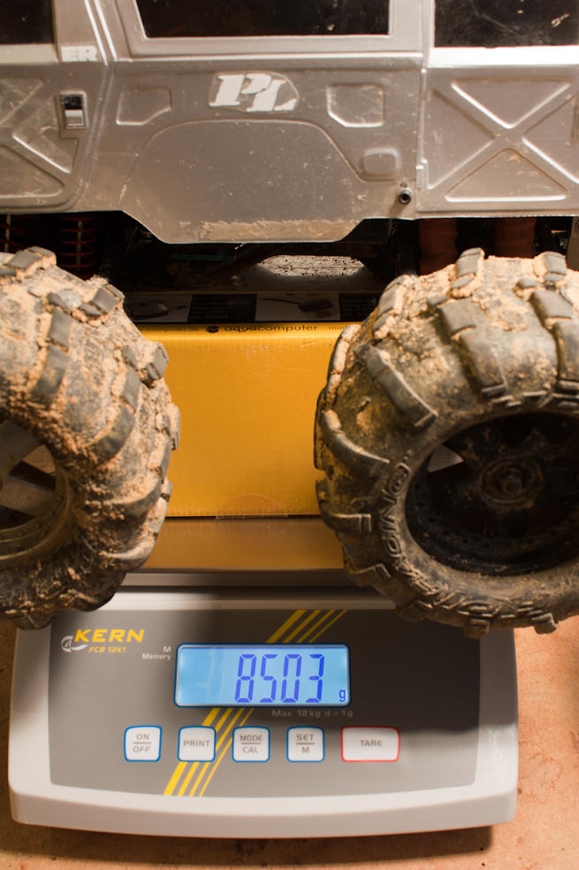

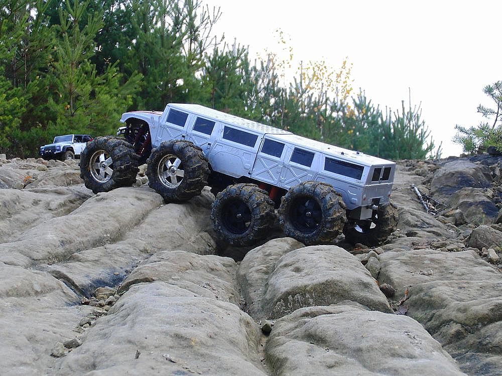

Nachdem ich ja jetzt 2 Jahre meine Modelle sträflich vernachlässigt habe und nach einer kleinern Demo von meinem Traxxas Slash für nen Kollegen hats mich doch wieder gepackt und ich habe meinen E-Maxx 8x8 vom Dachboden geholt. Ich hatte echt schon vergessen, wie verdammt schwer das Monstrum ist... :whistling: ^^ :D
Nach nem Blick auf das externe BEC war klar, daß ich einen 4S LiPo verwenden kann - und das hab ich dann mal getan. Und es funktioniert... :thumbup:
--> http://www.manuel-aka-mdk.net/gallery3/i…axx-8x8?page=11

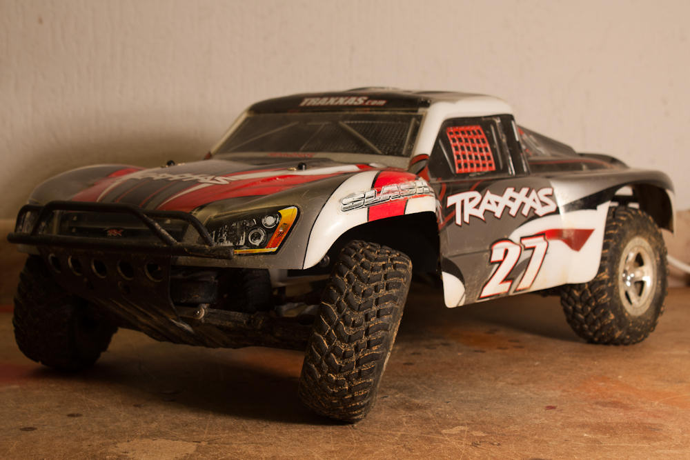

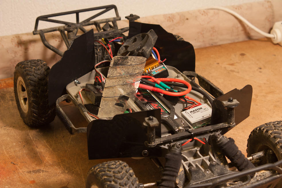

Nach langer Funkstille hab ich heute mal wieder am Slash gebastelt. Da kurioserweise ein SLS APL 3300 3S genau in den Akkuschacht reinpasst, wollte ich das natürlich ausprobieren - und das zog weitreichende Konsequenzen mit sich. Zum Einsatz kommt jetzt ein Jamara No Limit (geht bis 12V, 80A Dauer) + Pichler 8A-BEC (das BEC des Reglers ist defekt). Für die Sicherheit des Akkus sorgt ein LiPo-Wächter mit akustischem Signal...
Desweiteren hab ich mich gleich auch noch an die Anfertigung der Schmutzabweiser gemacht, da zu der Zeit hier ein Gewitter durchzog (konnte da also eh net fahren gehen.). Da gehen schon ein paar Stunden ins Land... :whistling: ^^
Die restlichen Bilder: Klick! (und die nächste Seite)

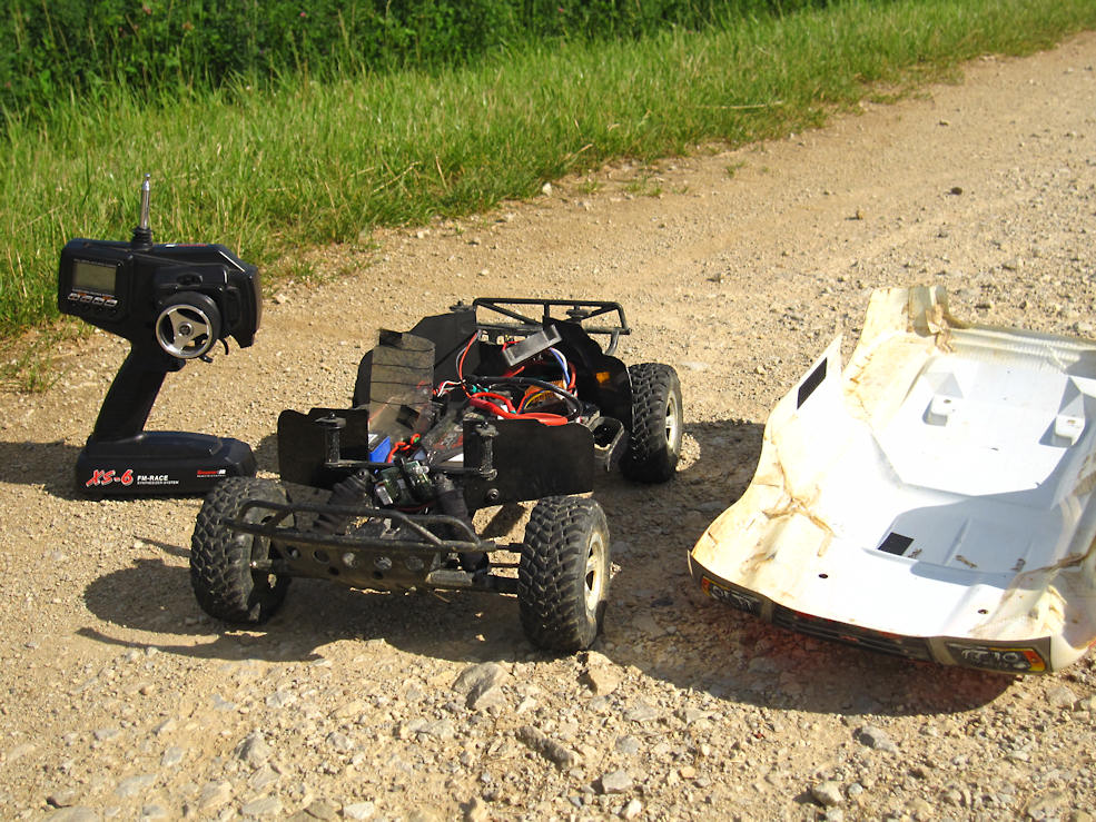

Sodele, das zweite HV-Fun-Projekt kann ich getrost als gescheitert betrachten. Der Slash ist mit 3S unfahrbar, selbst auf Asphalt drehen die Räder bei Vollgas nur durch. Schotter maximal Halbgas möglich. Und beim Kreiseln auf Asphalt ist mir dann der Motor endgültig abgeraucht... ;)
Die Achswellen haben die Tortour übrigens schadlos überstanden... ;)
Naja, war auch ne Erfahrung. Ein BL-Set für den Slash kann ich mir definitiv sparen, der kann die Power gar net umsetzen. Wirds halt gleich ein Slash 4x4 VXL Platinum... :thumbsup:
Ach ja, grad mal 2200mAh hats aus dem Akku gesaugt. Für über 10 Minuten Fahrspaß gar nicht mal so schlecht... :thumbup:
--> http://www.manuel-aka-mdk.net/gallery3/i…elle/020?page=9

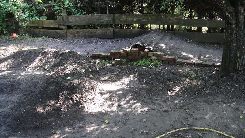

aus meiner ursprünglichen zeichnung hat sich jetzt etwas reales ergeben, aber seht selbst :D
the future´s course
bild 1, unsere "grose" linkskurve kurz vor der schanze
bild 2, die "lange" gerade nach der schanze, danach kommt wieder eine linkskurve, nicht ganz drauf.
bild 3, unser "kreisel". je nachdem wie wir die strecke abstecken fährt man einfach einen grosen kreis, oder muss nochmal links rechts links kurven tätigen :D
