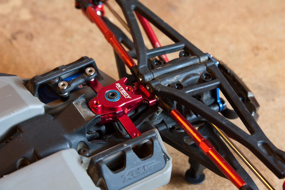

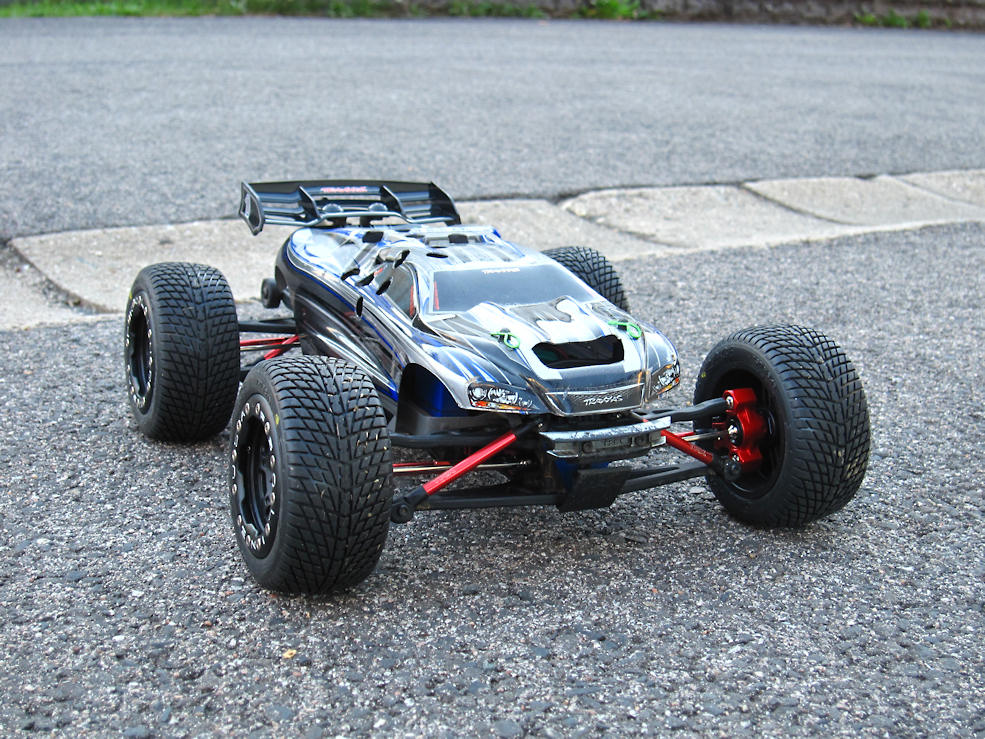

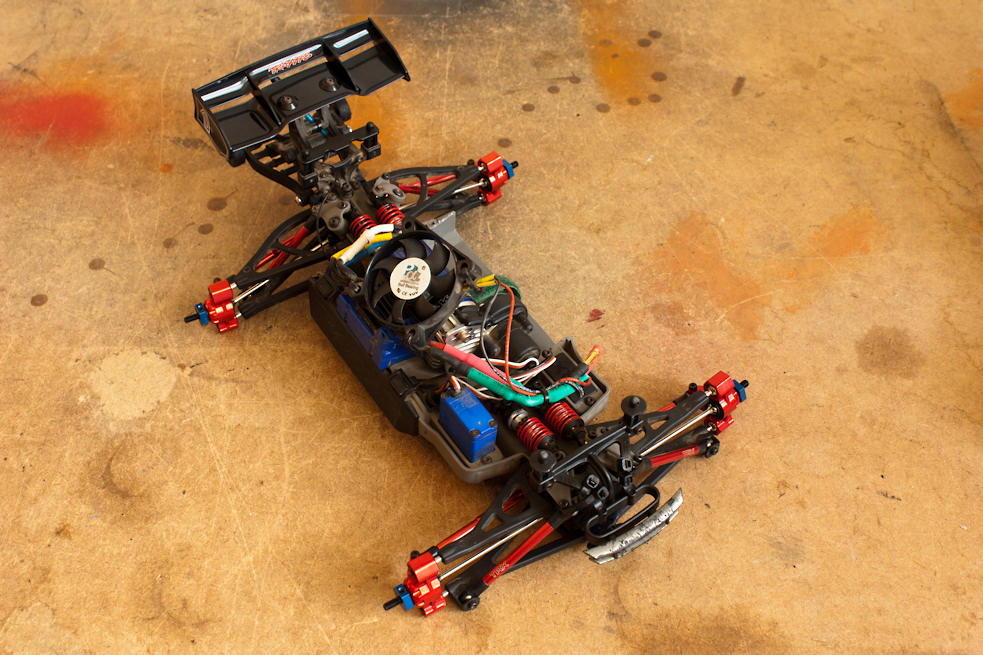

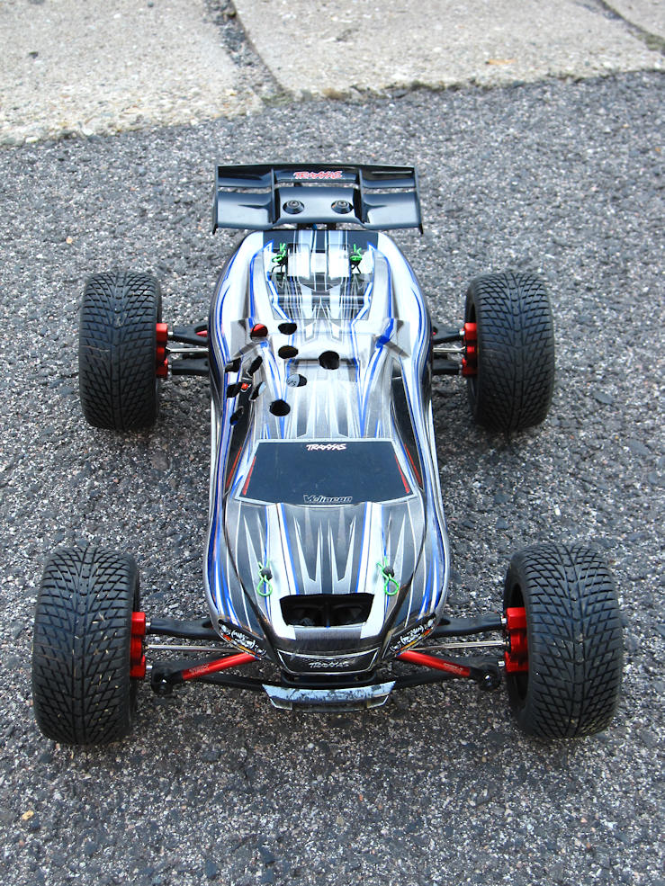

Mittlerweile hat der Kleine 3 Basteltage hinter sich und wurde aufgehübscht: ;)
--> http://www.manuel-aka-mdk.net/gallery3/i…VXL-1-16?page=5 . (und die folgenden Seiten)
Eine Liste sämtlicher Teile und Maßnahmen:
-vom Vorbesitzer waren schon Traxxas Aluminium Pushrods & Spurstangen, die Traxxas Wheeliebar sowie ein STRC Motormount & Kühlkörper & Alu-Dämpfergehäuse & Alu-Radmitnehmer verbaut
-Austausch sämtlicher Plastik-Hohlkugeln gegen welche aus Stahl
-Anschrauben eines neuen Heckspoilers
-Einbau neuer Karohalter vorne & hinten
-Austausch Dämpferöl gegen 70wt und Wechsel auf harte Federn (2.22 rate)
-Austausch der Gleitlager der Umlenkhebel gegen Kugellager
-Austausch der Antriebswellen gegen Traxxas CVDs
-Einfüllen von 30k Difföl vorne und 50k hinten
-Einbau der Integy Alu-Radträger inklusive neue Kugellager und Pivot Balls
-Einbau der Integy Alu-Lenkung inklusive neuer Kugellager
-Anschrauben der Proline Road Rage
-Proline Slipstream (muss ich noch lackieren)
Die Teile einzeln:
-Traxxas Alu Push Rods: 22,90€
-Traxxas Alu Toe Links: 26,91€
-Traxxas Wheelie Bar: 16,49€
-ST Racing Concepts CNC ALU Motorträger: 14,90€
-ST Racing Concepts CNC ALU Heat Sink Platte: 10,90€
-ST Racing Concepts CNC ALU Shock Bodies: 19,90€
-ST Racing Concepts CNC ALU Mitnehmer mit Madenschraube: 16,90€
-Traxxas Stahl-Hohlkugeln: 9,98€
-Traxxas Heckspoiler: 6,98€
-Traxxas Karohalter: 7,20€
-Associated Dämpferöl: 4,80€
-Traxxas Federn 2.22: 2x 4,99€
-Traxxas Kugellager Umlenkhebel: 4x 5,14€
-Traxxas CVDs: 59,98€
-Traxxas Difföl: 2x 8,90€
-Integy Steering Block: 19,90€
-Traxxas Kugellager Radträger: 2x 4,99€ und 2x 4,90€
-Traxxas Pivot Balls: 2x 4,97€
-Integy Steering Bell Crank: 22,99€
-Traxxas Kugellager Lenkung: 4,90€
-Proline Road Rage: 2x 35,99€
-Proline Slipstream: 19,98€
Das macht satte 435,61€ nur für die Tuning-Teile! 8| :whistling: ^^

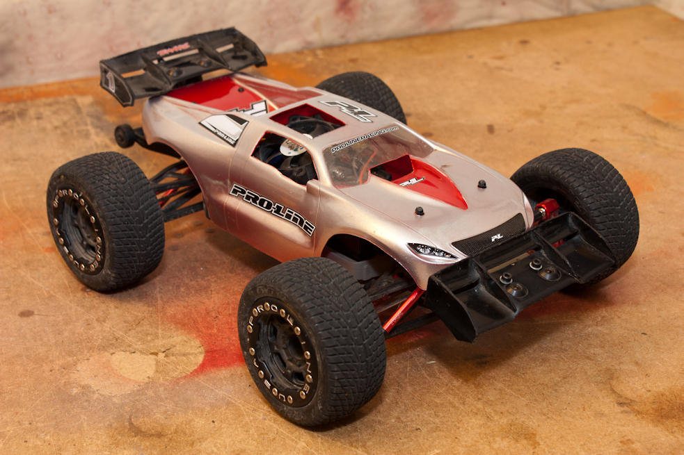

Onkel Sonnenbrille
Dienstag, 2. August 2011, 19:52

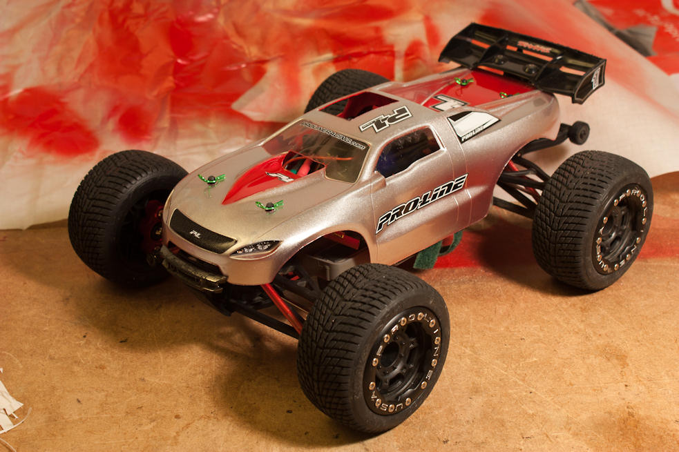

Huiiiiiiiii, legger Farbdämpfe! :whistling: ^^ :thumbsup:
Ich lackiere gerade die Proline Slipstream für den Mini-Revo. Die letzte Lackierung ist schon ein Weilchen her und promt hab schon Verläufe und Übersprühungen drin... :huh:

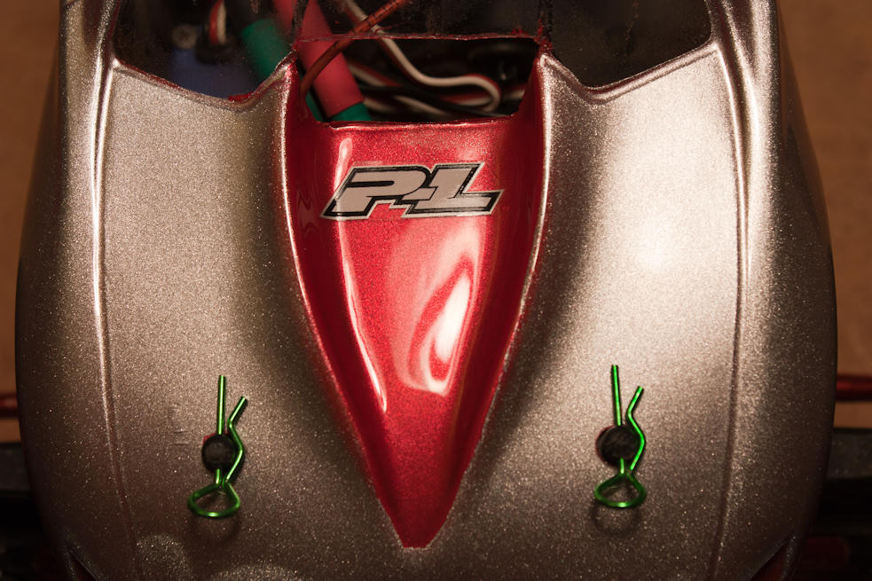

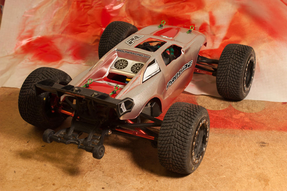

Onkel Sonnenbrille
Mittwoch, 3. August 2011, 13:41
pix,
sonst glauben wir nix
Bin ja schon da... :P :D
--> http://www.manuel-aka-mdk.net/gallery3/i…VXL-1-16?page=8 . (und die nächste Seite)
Aber die Karo ist eigentlich Schrott, da wie gesagt Farbverläufe, Übersprühungen und Farbnebel auf den Fensterscheiben zu sehen sind. Auch ist der Effekt mit dem halbtransparenten Silber nicht gelungen, da kann man auch gleich mit normalem Metallic-Lack lackieren... ;)

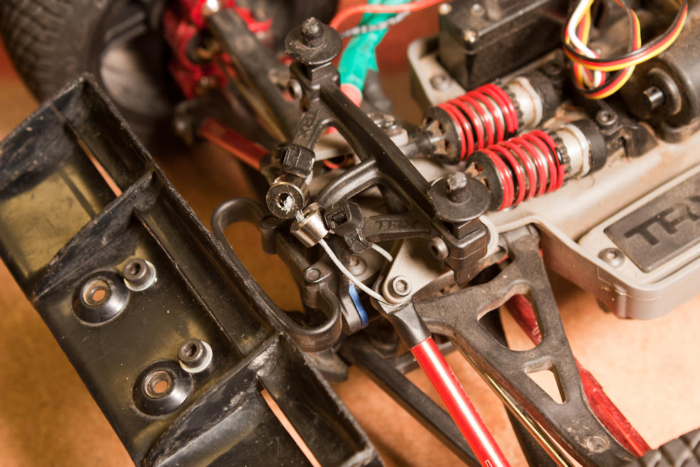

Onkel Sonnenbrille
Montag, 8. August 2011, 03:44

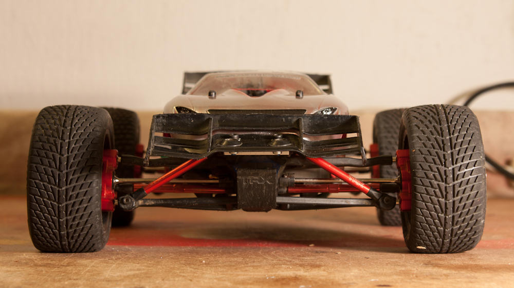

Noch ein bißchen Gebastel: Frontspoiler und Ausfederwegsbegrenzer. Den Frontspoiler hab ich heute schon zwei Akkus lang getestet. Ich bilde mir ein, jetzt bei Topspeed etwas mehr Lenkkontrolle zu haben. Den Begrenzer muss ich noch testen...
--> http://www.manuel-aka-mdk.net/gallery3/i…VXL-1-16?page=9 . (und die nächste Seite)
