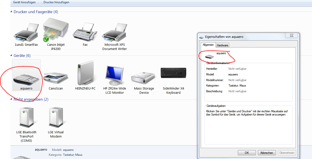

die Aquasuite 2012 habe ich installiert, aber das Gerät wird nicht im Gerätemanager angezeig :cursing: t. Ich habe ein Gigabyte UD-7. Im Übrigen scheint die Suite zu funktionieren.
Und was siehst Du hier: Systemsteuerung\Alle Systemsteuerungselemente\Geräte und Drucker ?

Tatsächlich, dort ist es:
Weshalb ist es nicht im allgemeinen Gerätemanager?
»HeinNeu« hat folgendes Bild angehängt:
