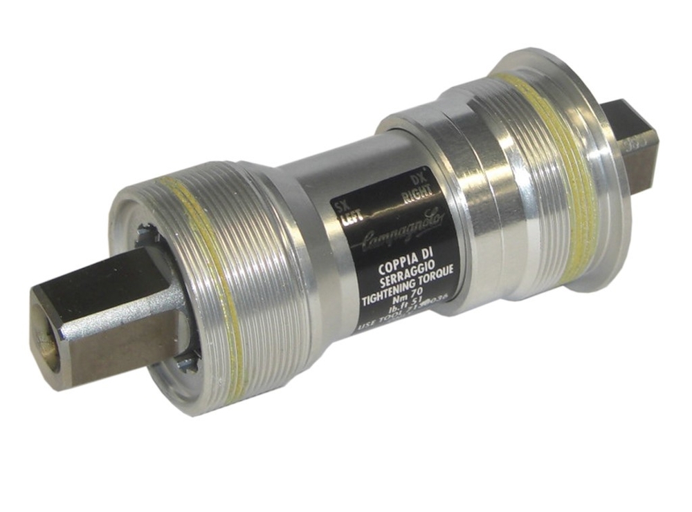

Ich habe nun schon seit längerer Zeit das Problem und mich dessen nun endlich angenommen. Wenn ich stark in die Pedale trete, wankelt der große Zahnkranz dermaßen hin und her dass die Kette immer etwas an dem Umwerfer vorne reibt. Als ich nun vorhin das Rennrad geputzt habe, haben ich das mal genauer getestet. Wenn ich Kraft wie eingezeichnet auf die Pedale ausübe, also im untersten Punkt auf das eine Pedal stark Druck ausübe, dann das auf der anderen Seite komplett runterdrehe und dort Kraft ausübe, knackt es ein bißchen und man sieht die Kurbeln bewegen sich etwas wie mit den blauen Pfeilen angedeutet. Ist das Tretlager kaputt oder was fehlt dem?

Bewegt es sich ruckartig? Oder eher gleichmäßig entsprechend der Kraft, mit der du aufs Pedal drückst? Könnte sein, dass dein Rahmen einfach nicht steif genug ist und sich unter Last verwindet.

Naja, das würde er doch sicherlich selber sehen können, wenn er nur mit Handkraft auf die Kurbel drückt. ;)
Ich tippe auf ein entweder schon von Anfang an viel zu weiches oder ein defektes Innenlager. Was für ne Lagertechnik ist es genau? Vierkant, Octalink, Hollowtech1/2?

@ye_olde_fritz: Ja es bewegt sich ruckartig!
@Al_Borland: Ich weiß nicht genau was das für eine Lagertechnik ist, geht wohl in Richtung Vierkant? So ähnlich sieht das Lager bei mir aus:

Wenn es so ein Lager ist - die sind nach meiner Erfahrung nicht sonderlich verwindungssteif. Und wenn das Lager sowieso schon Spiel hat, dann wäre ein Tausch angebracht. Lagerspiel einstellen ist da durch die verkapselte Bauweise nämlich nicht möglich.
Was die Haltbarkeit betrifft, nehmen sich die einzelnen Qualitätsstufen bei Shimano nicht viel. Die (saftigen) Preisunterschiede rühren von den unterschiedlichen Gewichten her. Wenn Gewicht überhaupt keine Rolle spielt, dann würde ich ein Deore-Innenlager (BB-UN26) nehmen, ansonsten ein XT (BB-UN72).

Danke, aber da finde ich leider keinen Händler, schätze ich habe ITA Lager wegen des Giant Rahmens. Muss sowieso erst mal schauen welche Maße ich habe, bin noch zu stark darauf angewiesen daher muss ich damit noch warten bis mein neues MTB angekommen ist. Habe jetzt doch das Scale 70 genommen, besonders günstiges Angebot und verkaufe die Teile die ich nicht brauche wie Federgabel, Schaltwerk und Kurbelgarnitur. Die anderen Rahmen auf dem Markt gefielen mir einfach überhaupt nicht.....
Edit: War gerade bei Bike Components, der Verkäufer meinte auch nach mehrem drücken und ziehen dass mein Innenlager kaputt sei. Ersatz würde ca. 16€ kosten, als echt günstig. Ist übrigens doch ein BSA, hat der Profi sofort gesehen weil er das gleiche Giant Rennrad fährt, allerdings aus Carbon. :D

Vierkantinnenlager haben meistens 68mm BSA Standard, erst recht bei den großen Herstellern. Ausreißer gibt's nur bei den italienischen Edelschmieden und bei den Froschfressern.
