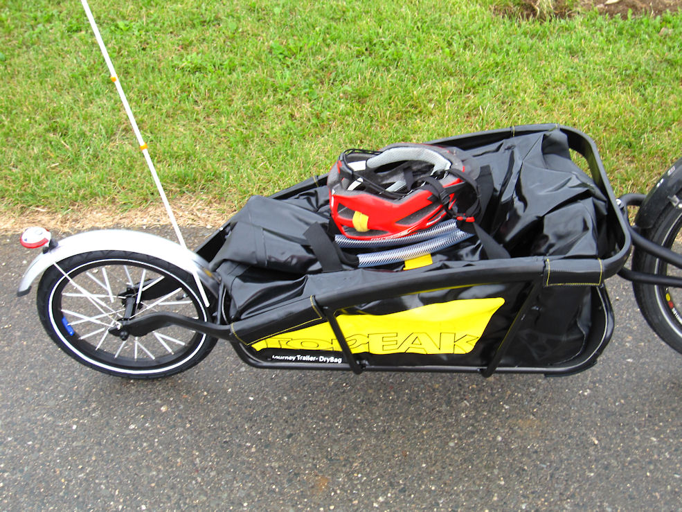

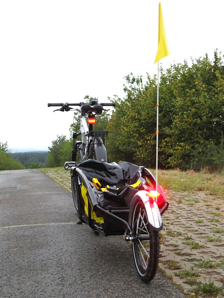

Sodele, heute kam mein neuer Anhäger an! Ziemlich geniales Teil und einer der wenigen Trailer aus Aluminium. Vor allem liegt der Schwerpunkt sehr tief... :thumbup:
Das ganze Geschwafel hab ich mal hier niedergeschrieben: http://www.mtb-news.de/forum/showthread.php?t=543161
