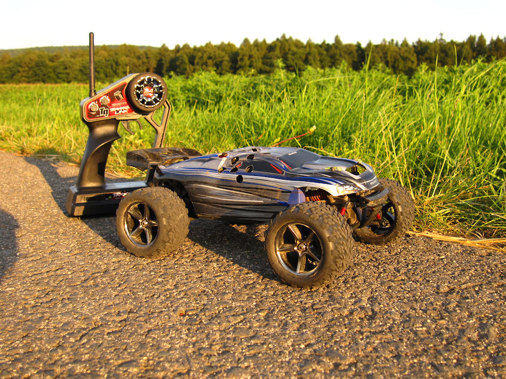

Ich war grad mal noch mit dem Kleinen ne Runde fahren. Macht schon Laune, wenn man mal ne große Asphaltfläche zur Verfügung hat. Wheelies ohne Ende und vorbeikommende Autos jagen... :whistling: ^^ :thumbsup:
Cool im wahrsten Sinne des Wortes waren auch die durch die relativ kalte Luft (etwa 18°C) und hohe Geschwindigkeiten relativ kühlen Komponenten. Der Regler war grad mal handwarm und der Motor so bei etwa 45°C... :thumbup:
3S mit dem 23er Ritzel probier ich die Tage aber auch mal aus, das reizt mich einfach. Auch wenn man dann mit 80% Expo oder mehr an der Lenkung fahren muss... :D
PS: Der RC-Calculator sagt bei 3S + 23/50 einen Topspeed von knapp 70km/h vorher... :thumbsup:

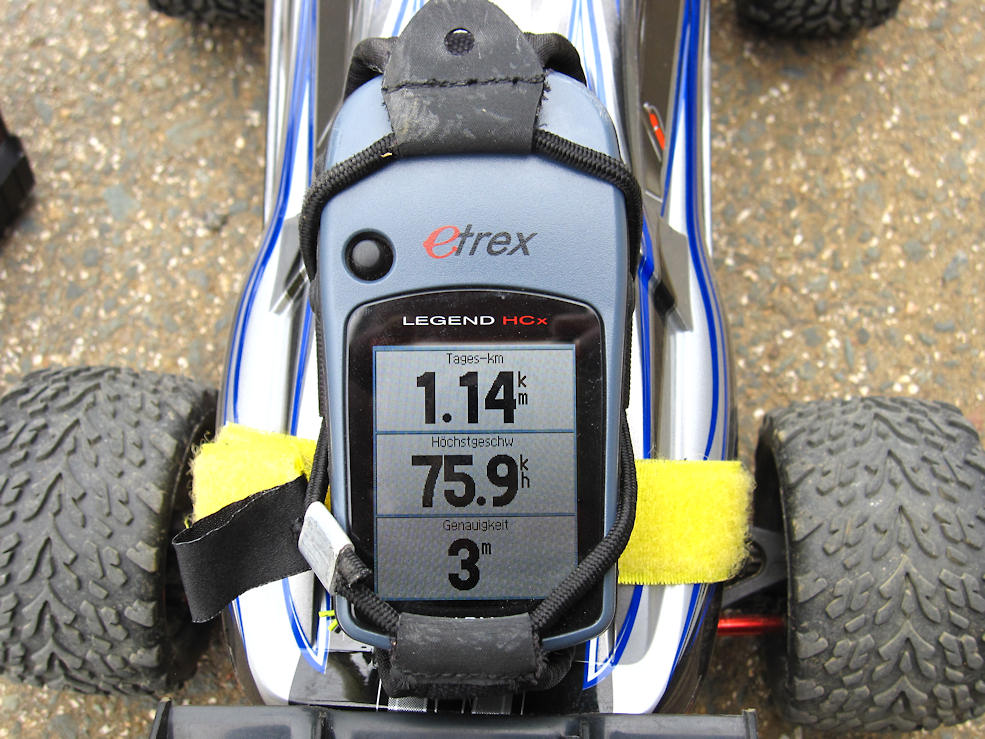

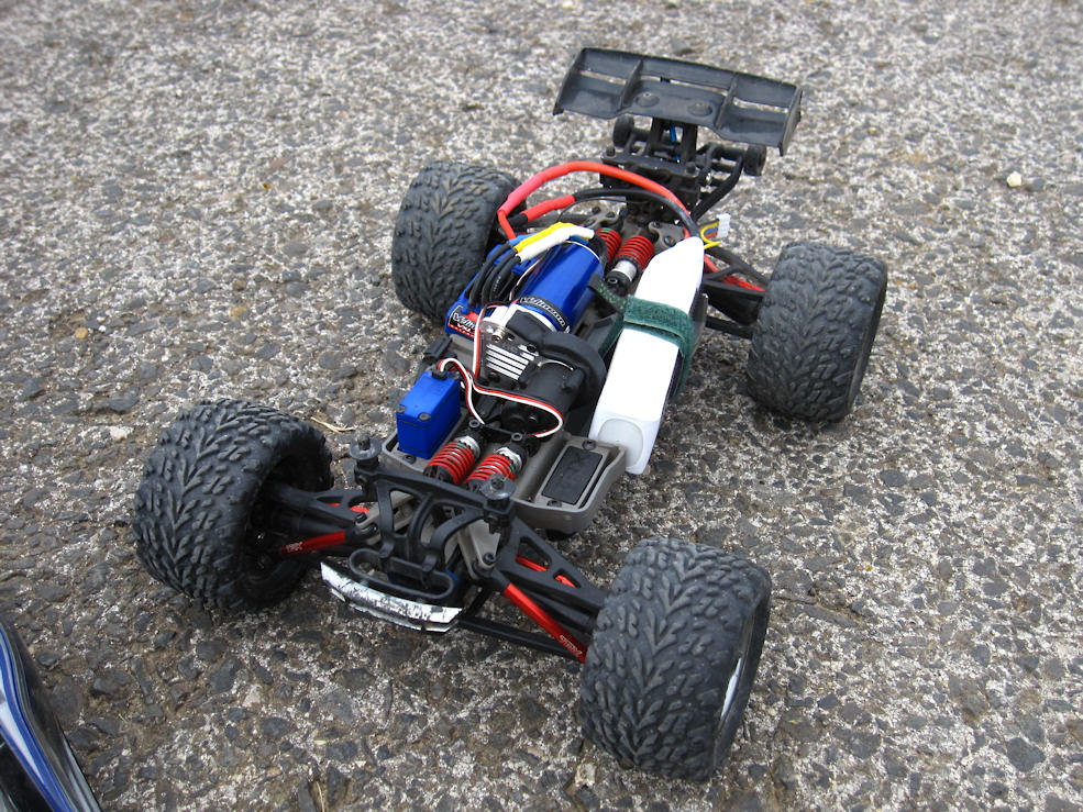

Ich hab mal wieder a weng gebastelt, um nen 3S-Akku auszubrobieren. Das Dach des linken Akkuschachtes wurde entfernt und die Befestigungsmöglichkeit per Klettband hinzugefügt. Der Empfänger wurde im rechten Akkuschacht untergebracht und der Antennestummel unter dem Heckspoiler. Die Übersetzung ist jetzt 23/50. Wenn ich auf Proline RoadRage umsteigen will, wird das aber auf 23/55 geändert, die Karre ist ja jetzt schon einfach nur unfahrbar und irrsinnig schnell... :thumbsup:
Mehr Bilder: http://www.manuel-aka-mdk.net/gallery3/i…VXL-1-16?page=2
Apropos schnell: Akku mit 3S + Übersetzung 23/50 + baloonende Reifen = 75,9km/h Topspeed! 8| 8o :thumbsup:
PS: Der SLS 2200 3S ist aber zu groß und zu schwer. Da wird demnächst ein kleinerer Akku eingesetzt, der da besser reinpaßt...

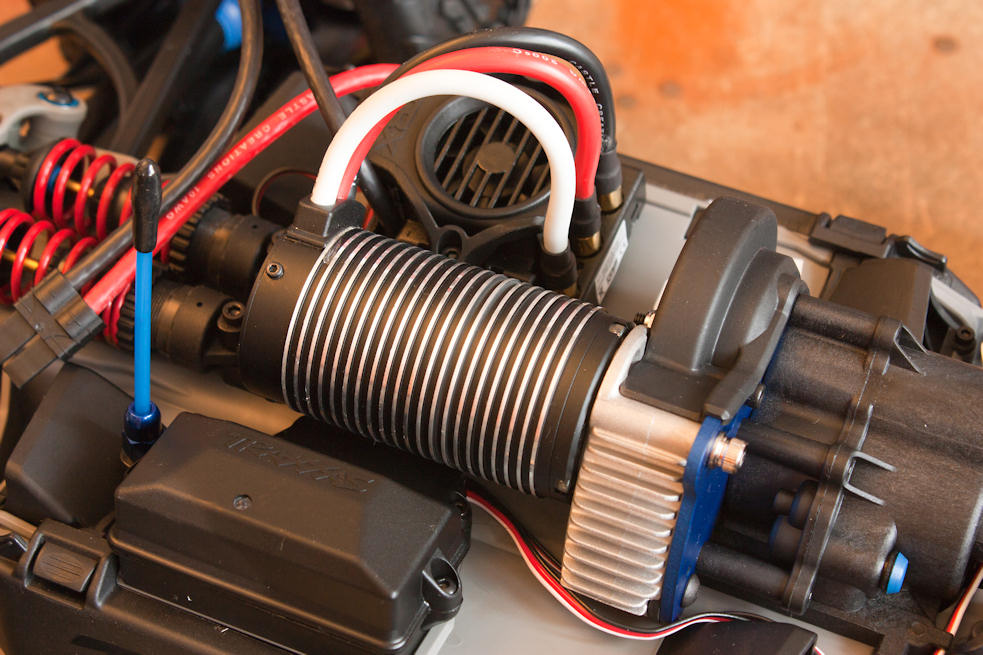

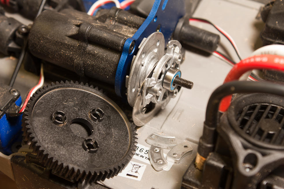

Hier mal ein paar News zu den neuesten Modifikationen: Ein 50er Lüfter kühlt jetzt den Motor und den Regler, und das ziemlich effektiv! Selbst dauernde Wheelies oder Kreisel auf der Stelle konnten die Motortemperatur nicht über 59°C hinaus treiben. Das ist um Längen besser als vorher ohne Lüfter... :thumbup:
Und ich bin echt überrascht, wie stabil die kleine Kiste ist. Alle vier Radträger haben übelst Spiel, genau wie das Lenkservo. Auf Topspeed vibrieren die Räder ganz schön und selbst ein Abflug mit 70 Sachen ins hohe Gras und ein paar Überschläge & Piruetten haben keine sichtbaren Schäden hinterlassen - nur etliche Kratzer... :thumbsup:
Mehr Bilder: http://www.manuel-aka-mdk.net/gallery3/i…VXL-1-16?page=4

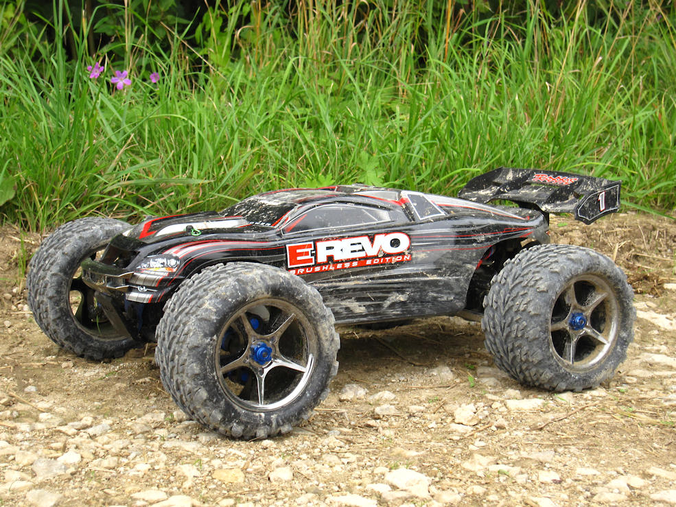

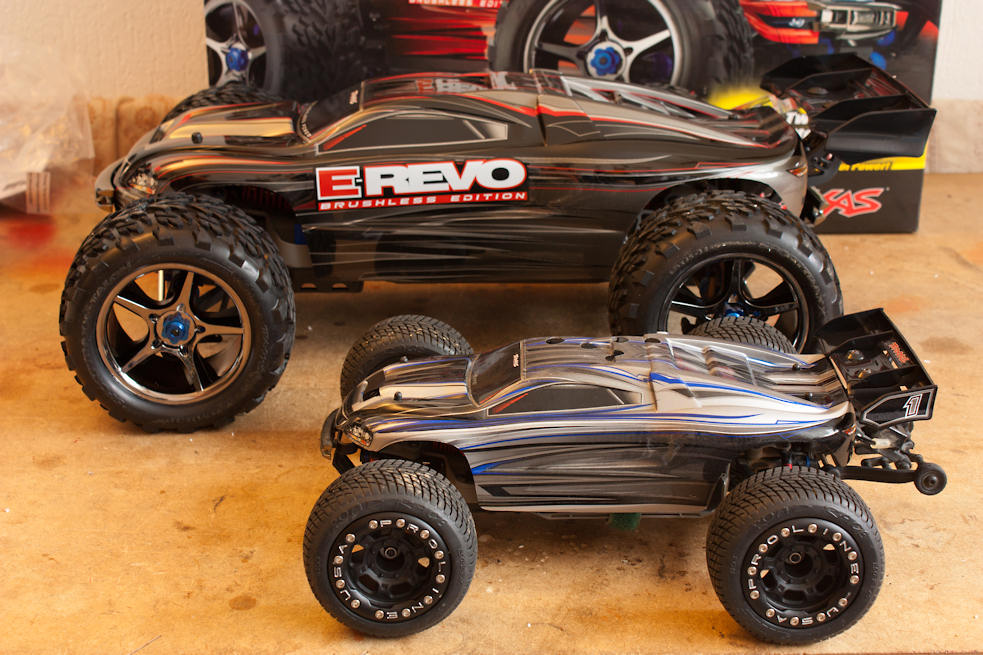

Yo, nach dem E-Revo VXL 1:16 wollte ich unbedingt noch was größeres fürs Gelände haben. Eigentlich sollte es ein E-Maxx BE werden, aber dann hab ich mich doch für den E-Revo BE entschieden... :thumbup:
Was soll ich sagen? Wenn schon den kleinen E-Revo hat, dann ist der große einfach nur RIESIG! 8| 8o :thumbsup:
Cool ist auch, daß schon die GTR-Shocks mit TiN-beschichteten Stangen eingebaut sind. Mit ihren Metallgehäusen wirken die schon etwas edel... :thumbup:
Und natürlich die blauen 17mm-Mitnehmer... :love:
Mehr Bilder:http://www.manuel-aka-mdk.net/gallery3/i…ushless-Edition
Nur mit den LiPos wirds etwas problematisch, da die seitlichen Kabel eben rausstehen bzw dadurch die Klappe nur schwer zugeht. Da muss ich mir noch was einfallen lassen...
Ach ja, Monster Hopups verdient an der Stelle mal echt ein großes Lob! Freitag 07:30 bestellt & gleich überwiesen, Samstag (also heute) war das Paket schon da! 8o :thumbup:

Saturday, July 30th 2011, 3:27pm
Sieht stark aus. Ist auf dem letzten Foto der Goldkontakt abgebrochen? Wie hast du denn das geschafft?
Onkel Sonnenbrille
Saturday, July 30th 2011, 4:42pm
Yo, das Teil ist auch riesig! 4,2kg Trockengewicht und 1:8 Brushless-Power... :thumbsup:
Den 4mm-Goldie hab ich auf dem Foto nur mal zum Vergleich hingestellt. An den Terminals sind extrem stramm sitzende 6,5mm Feinschlitzstecker (ähnlich den Steckern von LMT (Lehner Motoren Technik)) verbaut. Durch die Dinger kann laut Gerd Giese weit mehr als 250A fließen... :D ;)

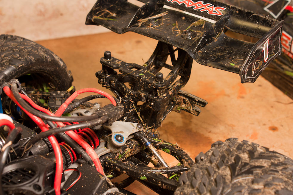

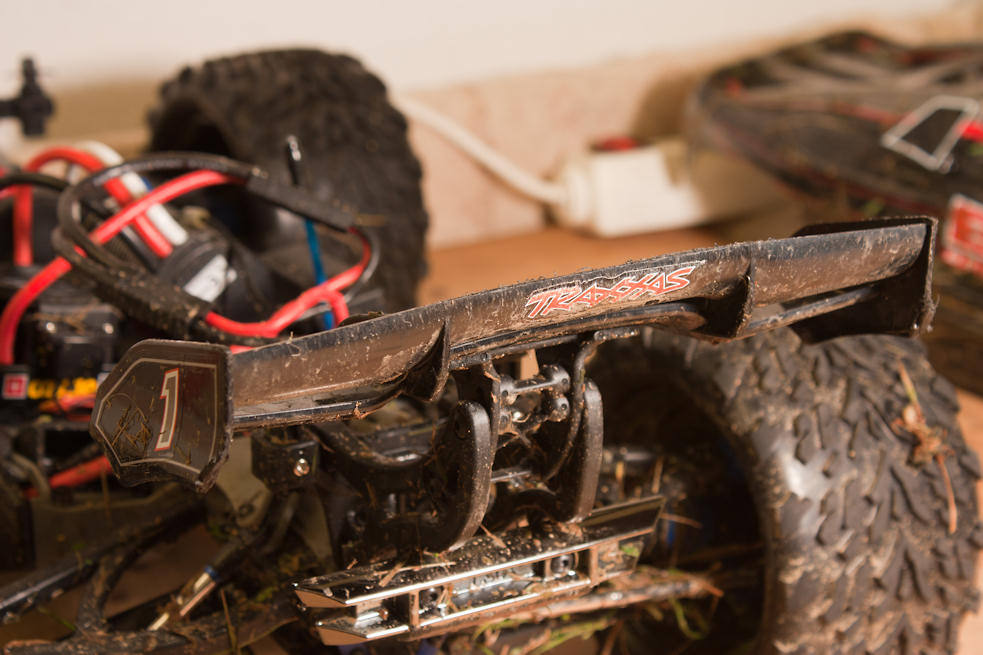

Ich war noch kurz vor Sonnenuntergang auf Jungfernfahrt gewesen und hab jetzt einfach nur ein fettes Grinsen im Gesicht! :thumbsup:
Das Geräusch des Getriebes und der Reifen in Kurven ist einfach nur der Hammer, das ist schon ne ganz andere Hausnummer! Alles klingt nach "Kraft" und "Gewicht". Beim Durchziehen des Gashebels dachte ich zuerst, daß der Slipper zu lasch eingestellt ist - dann ist mir aufgefallen, daß die Talons einfach nur gnadenlos durchdrehen... :whistling: ^^
Bei Genügend Grip geht der E-Revo aber sofort auf die Hinterhufen - sehr zum Leidwesen des Heckspoilers... :D
Ein paar kleinere Sprünge, Nasenlandungen, Umfaller (die ersten Kratzer tun immer besonders weh) und Piruetten hat er schadlos überstanden. Bei immerhin fast 5kg hätte ich echt erwartet, daß da was kaputt geht. Aber selbst mit 4S geht die Kiste ganz gut ab und der Mamba Monster bleibt erstaunlicherweise gerade mal bei 40°C. Ok, es waren draußen ja auch gerade mal 14°C... ;)
Ach ja, das Fahrwerk arbeitet echt sahnig, ich habs nur hinten etwas höher gedreht, ansonsten Standard. Den Sturz vorne/hinten muss ich noch einstellen. Und nasse Talons kann man auf Asphalt als Driftreifen nehmen, die haben dann signifikant weniger Grip... :D

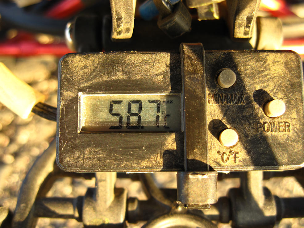

Ich hab heute mal wieder einen Satz Akkus durchgeblasen. Das Ding macht einfach nur Laune... :thumbsup:
Und der Mamba Monster Motor langweilt sich echt, nicht mehr als handwarm (um die 40°C). Die Originalübersetzung ist aber auch 18/65, da geht noch mehr. Ich werde mal 18/58 probieren. 18/68 mit 6S ist einfach zu krass, da fährt die Kiste wohl so knapp 90km/h, das ist doch unfahrbar... :whistling: ^^
