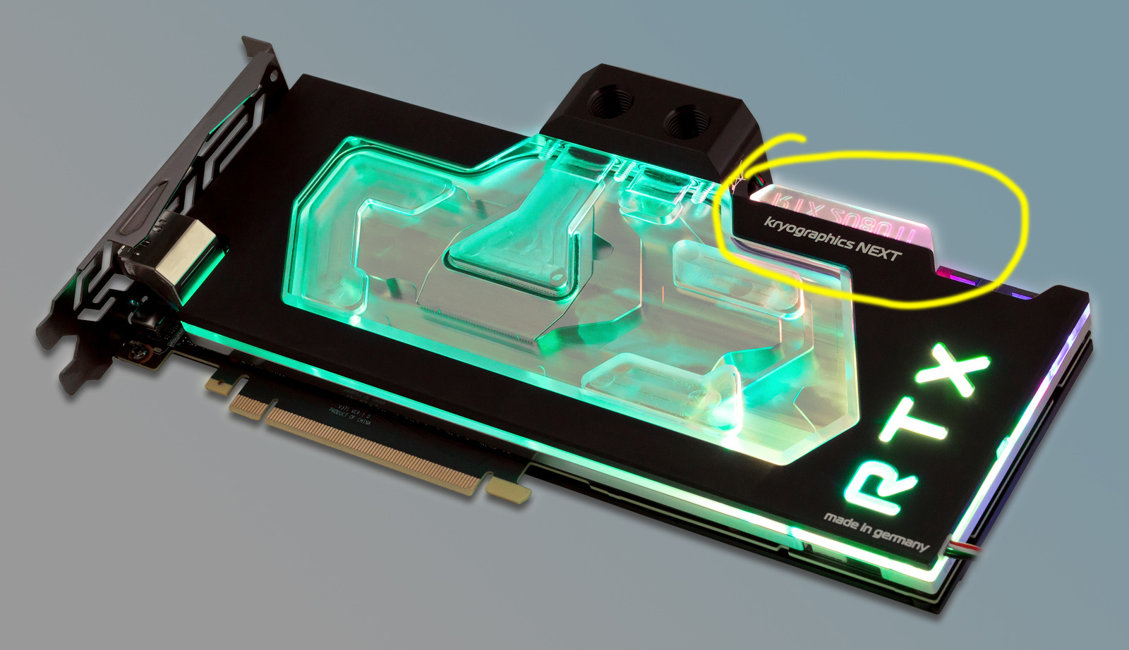

Welcher O-Ring? :X
Aber warum probiert ihr es nicht 'einfach' mal mit nem etwas stärkerem?
Germanium
Unregistered
Thursday, March 7th 2019, 1:14pm
Ich hatte es mit einem O-Ring mit doppelter Schnurstärke probiert (habe ich hier im Thema auch geschrieben), der passte ums Verrecken nicht in die Nut. Auch Turricans Tipp mit dem Klebeband hat leider nichts bewirkt.
Wie dem auch sei, die Kühler und Backplates gehen heute zurück und die beiden hier im Forum gezeigten Bilder sind auch in der Rücksendung enthalten.
TurricanM3
Thursday, March 7th 2019, 8:34pm
Das ist wirklich ärgerlich. Bei mir ist alles trocken jetzt. Lag eindeutig auch an der Nut bei mir.
Xolthor
Friday, March 8th 2019, 1:24pm
Scheint ja keinen hier zu interessieren hier das es da Probleme mit der Nuttiefe gibt. Von Stephan kommt ja auch nix mehr :thumbdown:
Germanium
Unregistered
Friday, March 8th 2019, 1:50pm
Deswegen habe ich die Teile ja zurückgeschickt, um Aquacomputer eine Chance zu geben, den Fehler zu beheben. Hoffe da wirklich, dass AC seine Lehren draus zieht und dass die betroffenen Kunden Ersatz kriegen. So ähnlich wie bei der aktiven Backplate Anfang des Jahres mit der Heatpipe und den Schrauben. Das fand ich sehr vorbildlich! :thumbup:
Friday, March 8th 2019, 4:26pm
Das interessiert uns alles - keine Angst. Sobald das Teil hier sind messen wir das nach und prüfen wie es dazu gekommen ist. Nur Ferndiagnosen sind da eher schwierig.
Powerplay
Friday, March 8th 2019, 4:28pm
Das ist ja lächerlich das es noch immer undicht ist obwohl AC das anscheinend getestet haben will.
Sehr Traurige Vorstellung besonders da es ein soooo altes Problem ist.
Ich habe eine TitanX Maxwell und auch da war es schon undicht.
Also kann ich mich drauf einstellen das ich sofort schleifen kann wenn mein Kühler+ Backplate hier ist :thumbdown:
Die Undichtigkeit betraf damals nur bei Verwendung der Activen Backplate.
Habe grade beide Kunststoffteile vor mir liegen, einmal das original vom Kühler und einmal das Kunstoffteil von der Backplate wo die heatpipe rein geht und es ist schon mit bloßem Auge zu sehen das die Nut beim orignalem (ist dicht) Kunststoffanschluss deutlich weniger tief ist als bei dem undichtem für die Backplate.
Geschätzt 0,5 (Dicht) vs 0,8-0,9 (undicht)

@Markus1977: Die Nvidia-Backplate ist nicht mit dem Kühler kompatibel. Du bräuchtest eine von Aquacomputer. Die Nutzung der Backplate ist aber kein Muss!
@Vrtra81: Nein, ist nicht möglich. Das Acrylglas besteht aus einem Stück.

@Markus1977: Die Nvidia-Backplate ist nicht mit dem Kühler kompatibel. Du bräuchtest eine von Aquacomputer. Die Nutzung der Backplate ist aber kein Muss!.
Ich habe die Nvidia-Backplate genutzt.
Sie steht etwas über, so dass der Visio nicht bündig schloß und somit undicht war.
Ich war schon drauf und dran, die Karte mit Visio zu Aquacomputer zu schicken.
Beim verpacken stellte ich jedoch fest, dass man den Visio um 180 Grad drehen kann. Dadurch wurde dieser versetzt und sass nicht mehr auf der Kante auf.
Nun nutze ich den Kryographics incl. Visio und der goldenen Backplate meiner RTX Titan, die hängend im PC Verbaut ist.
