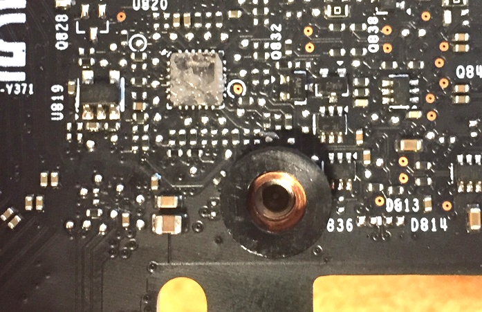

Ich hatte den Kühler zuerst ohne Backplate (die ja erst nachgeliefert wurde) laufen. Nach der Montage habe ich mir dann gleich gedacht, da sollten besser wieder Pads hinten dran. Und so war es dann auch. Ich habe leider keine Bilder davon gemacht.
Ebenso keine von dem einen Backplate-Abstandshalter. Der Kühler / die Platte sitzt ja nicht bei jedem 100% genau mittig in den Bohrungen. Ein bisschen Spiel hat man zwangsweise durch die zu großen Löcher des PCBs. Das hätte bei mir an dem SMD in deinem Bild (I024580D2.jpg) links oben leicht aufgelegen. Leider kann ich da so kein Pic von machen. Müsste die Karte aus dem Kreislauf nehmen. Soll jetzt nicht heißen, dass da gleich was kaputt geht. Mir war das nur zu unsicher und ich habe die lieber mal gerade angeschnitten.
Das Kühler leicht Spiel auf dem PCB haben sieht man auch an meiner Zotac Karte die ich so bekommen habe:
Der war durch die Toleranzen an den Löchern leicht schief verschraubt und dadurch lag ein Bauteil am Rahmen auf und wurde gequetscht.
